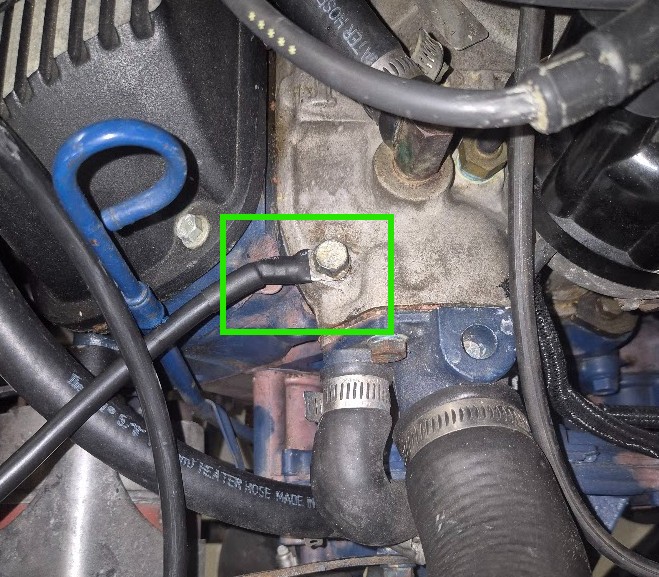

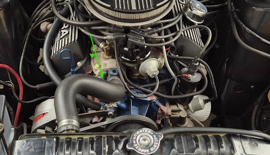

Das Minuskabel (-) der Batterie habe ich nun auch in der Nähe vom Ölmessstab gelegt. Glaube, das ist die Ansaugbrücke. Siehe Foto.

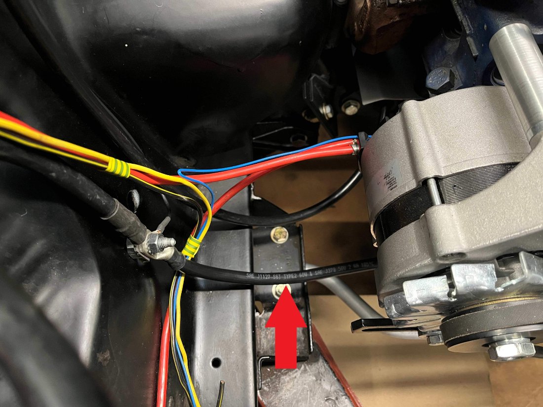

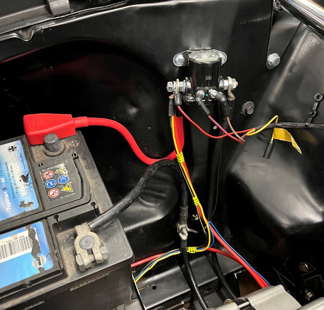

Leider bin ich nicht früher dazu gekommen, vielleicht nützen Philip, oder dem nächsten die Bilder trotzdem noch was...
!! Bitte das grün/gelbe Isoband ignorieren, der Kabelbaum ist noch nicht fertig und natürlich ist die Batterie nur ein Muster 8-) !!

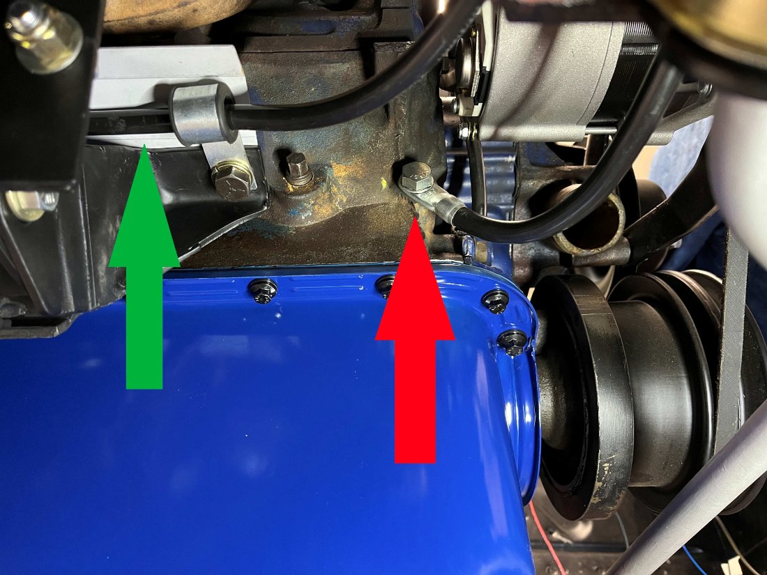

Ich habe unterhalb des Magnetschalters einen zusätzlichen Massepunkt im Radhaus gesetzt (der M8er Bolzen).

Sowohl das Massekabel, als auch das Anlasserkabel gehen unter / hinter der Lichtmaschine an den Motor.
Batterie Kabel_02.JPG (163.95 KiB) 2807 mal betrachtet

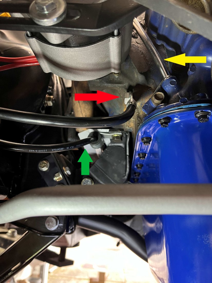

Das Massekabel (rot) sitzt links vom Ölstab (gelb) am Block.
Dort befindet sich entweder ein Stehbolzen mit Mutter, oder ein Gewinde für eine Schraube.

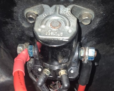

Wichtig ist die Kontaktflächen am Motorblock zu reinigen, sie sollten blank sein, also keine Farbe oder Rost an dieser Stelle, damit man richtigen kontakt hat.
Batterie Kabel_03.JPG (151.12 KiB) 2807 mal betrachtet

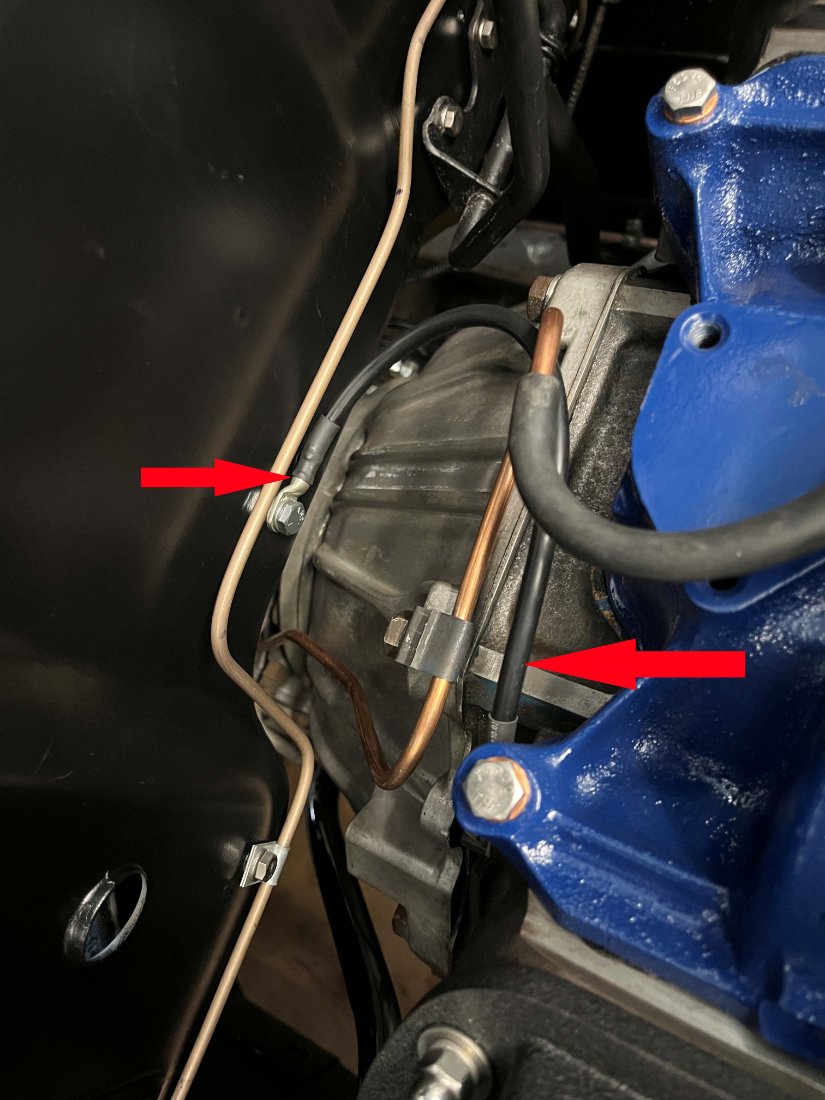

Das Anlasserkabel (grün) wird am Motorlager mit zwei Haltern Richtung Anlasser geführt, damit es dort nicht an den Auspuffkrümmer kommt
Batterie Kabel_04.JPG (165.66 KiB) 2807 mal betrachtet

Das letzte Bild zeigt das Massekabel (rot) von der Firewall zum Motorblock.
Massekabel Firewall.jpg (139.87 KiB) 2807 mal betrachtet
Bei meinem Motor, war das Massekabel am hinteren Ende des rechten Zylinderkopfes, in einem der freien Gewinde angeschraubt, also nicht zusammen mit der Getriebeglocke.
Von diesem Punkt aus habe ich noch ein weiteres Massekabel zur Ansaugbrücke gelegt, davon habe ich jedoch noch kein Bild gemacht.

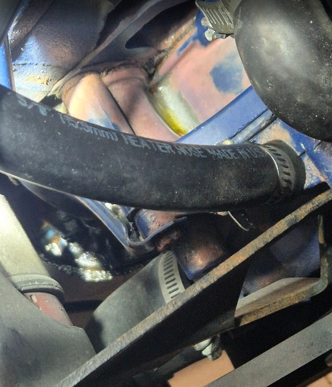

Was ich jetzt noch bedauerlicherweise entdeckt habe und mich etwas beunruhigt ist, dass sich hier eine gelbe Flüssigkeit sammelt. Geruchstechnisch war die ziemlich neutral (bin aber auch verschnupft). Was könnte das sein und woher könnte die kommen?
Ist auf der linken Seite, vorne am Motor beim Ölstab

Dein Thermostatgehäuse ist undicht..... oder die Schelle von dem Schlauch.....

Nabend, das sieht stark nach Kühlflüssigkeit aus. Wurde diese zuletzt vll. aufgefüllt? Die Schelle am Schlauch könnte evtl nicht ganz dicht sein. Sieht aber nicht sonderlich schlimm aus. Beim Kumpel war letztes Jahr tatsächlich Mäuseurin aufm Motor. Der sah aber nicht ganz so neogrün/gelb aus... :lol:

Das jetzt plötzlich Kühlmittel gerade "dort" austritt wo er das Massekabel hin verlegt hat - oder irre ich mich !?
Hast du eine andere / evntl längere Schraube dafür verwendet oder zu doll angeknallt ?
