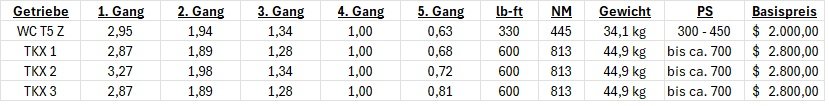

Die Angaben zum T5 sind im Netz teilweise widersprüchlich. Nach meiner Recherche gibt es von Tremec T5 die 3. Generation. "World Class Z"
Zumindest die gefundenen Angaben sagen nicht mehr 300 ft/lbs sondern 330. Was das an PS bedeutet, kann ich nicht sagen.

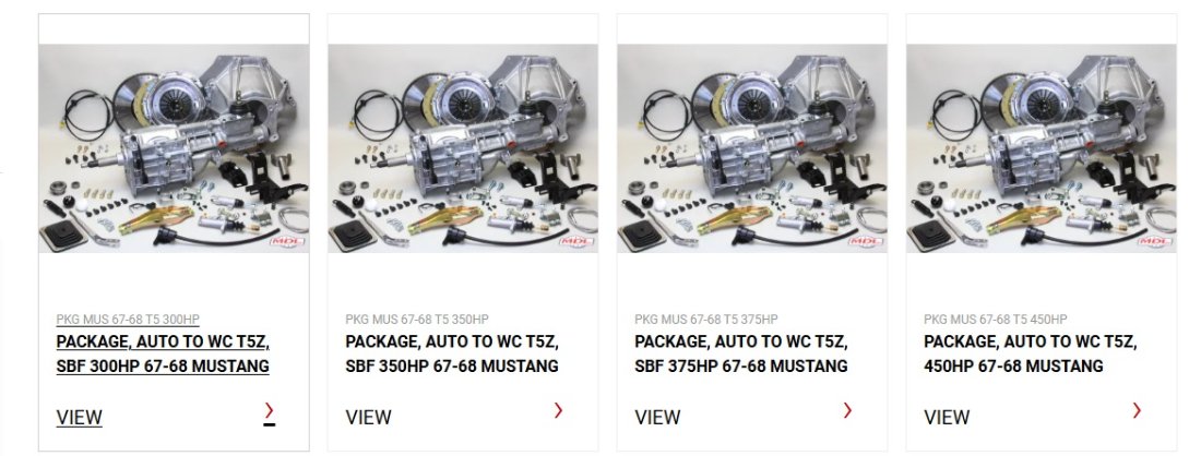

Laut Paketen von Modern Driveline geht das wohl von 300HP bis 450HP, den Unterschied außer unterschiedlichen Kupplungs-Kits sehe ich nicht. Zumindenst die Artikelnummer von Getriebe ansich immer die gleiche.

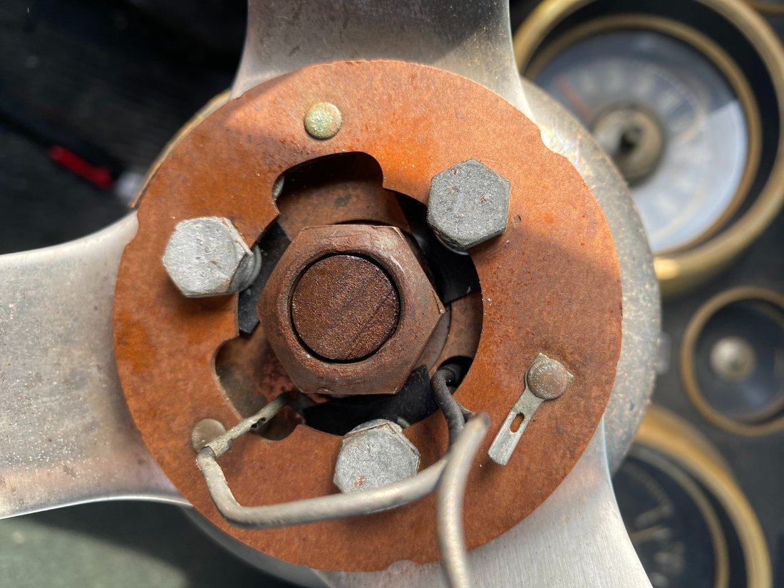

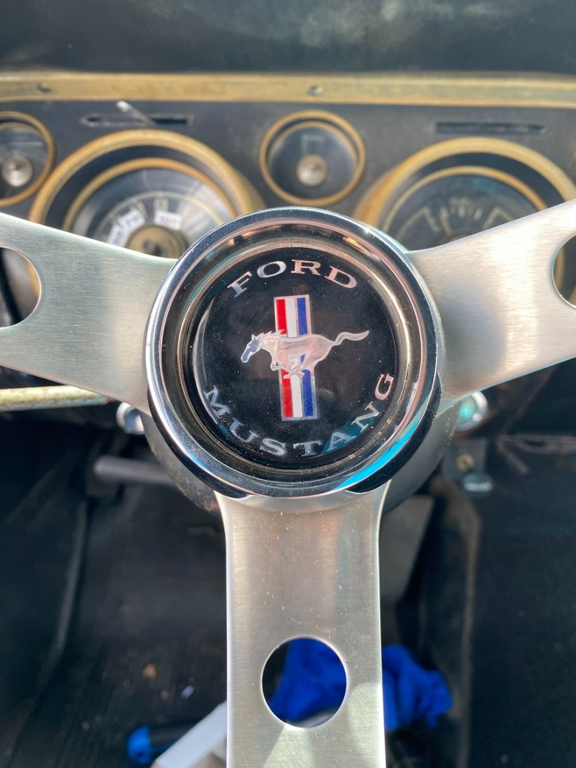

Update der Tage: Es hupt wieder...
Ursprungszustand:
Hupe 1.jpg (171.88 KiB) 4999 mal betrachtet
Mit neuem Unterbau:
Hupe 2.jpg (139.64 KiB) 4999 mal betrachtet
Zum sauber machen fehlte am Ende die Zeit und saubere Hände...
Ich hatte ganze 3 Anläufe gebraucht und das alte Grand samt Hupenknopf wieder zum laufen zu bekommen. Teilweise waren die alten Teile nicht mehr zu gebrauchen und mussten ersetzt werden. Damit der neue Hupenknopf mit Running Horse Emblem passt, musste man den 2. Kontaktring so lange "schleifen", bis dieser in die Führung sich einsetzen lies. Finde ich eine recht komische Lösung von Grant, einmal zu viel weg geschliffen, schon hält der Kontaktring nicht mehr richtig.

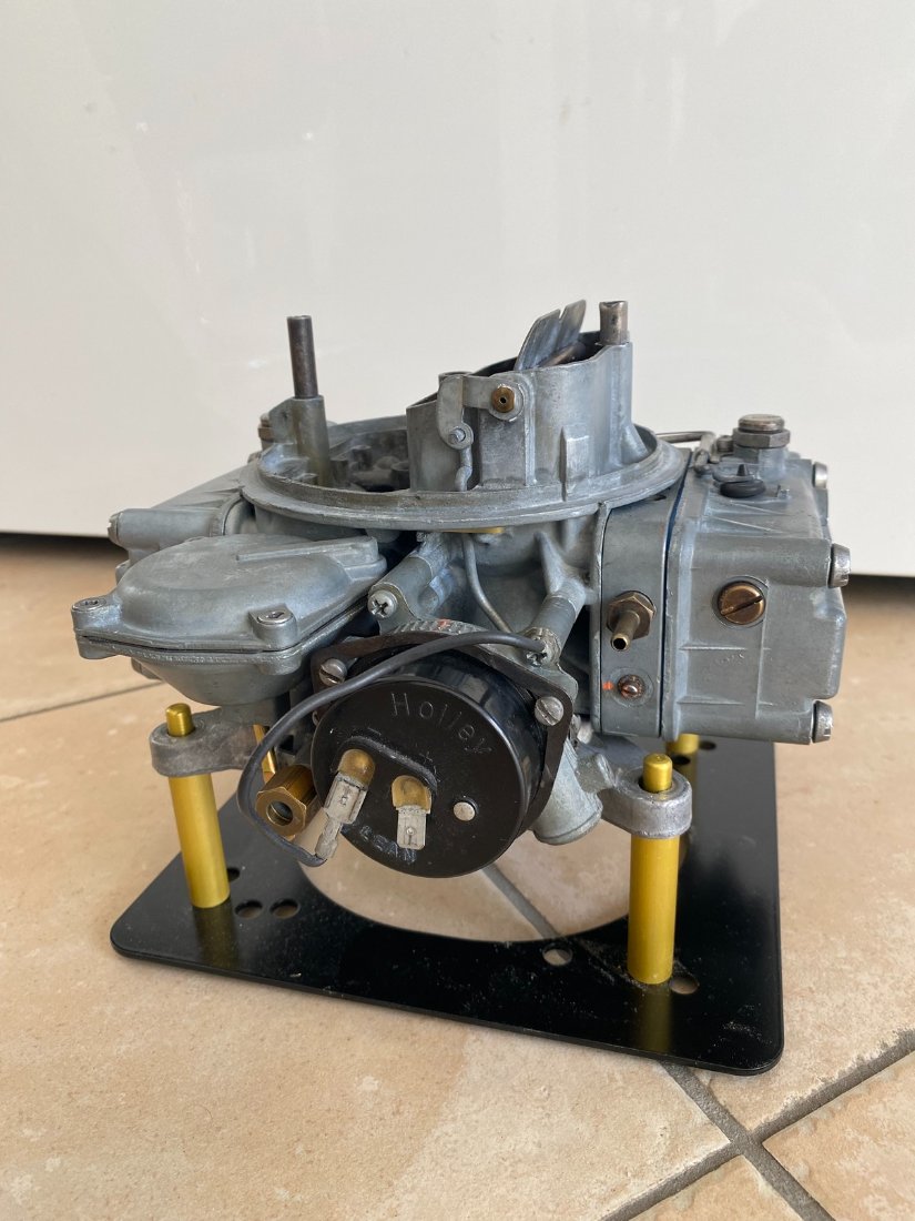

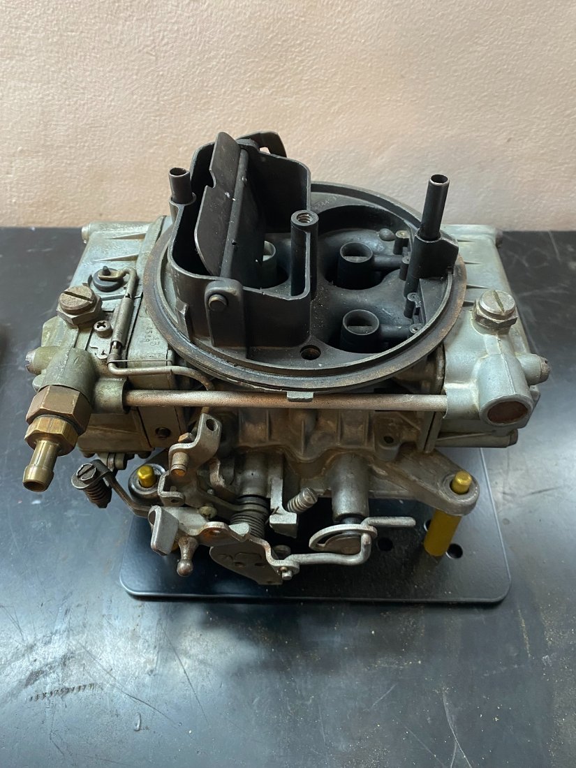

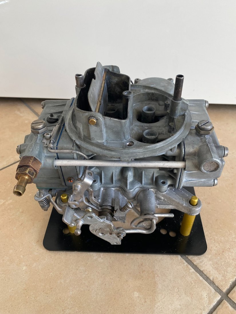

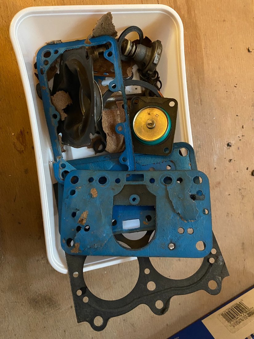

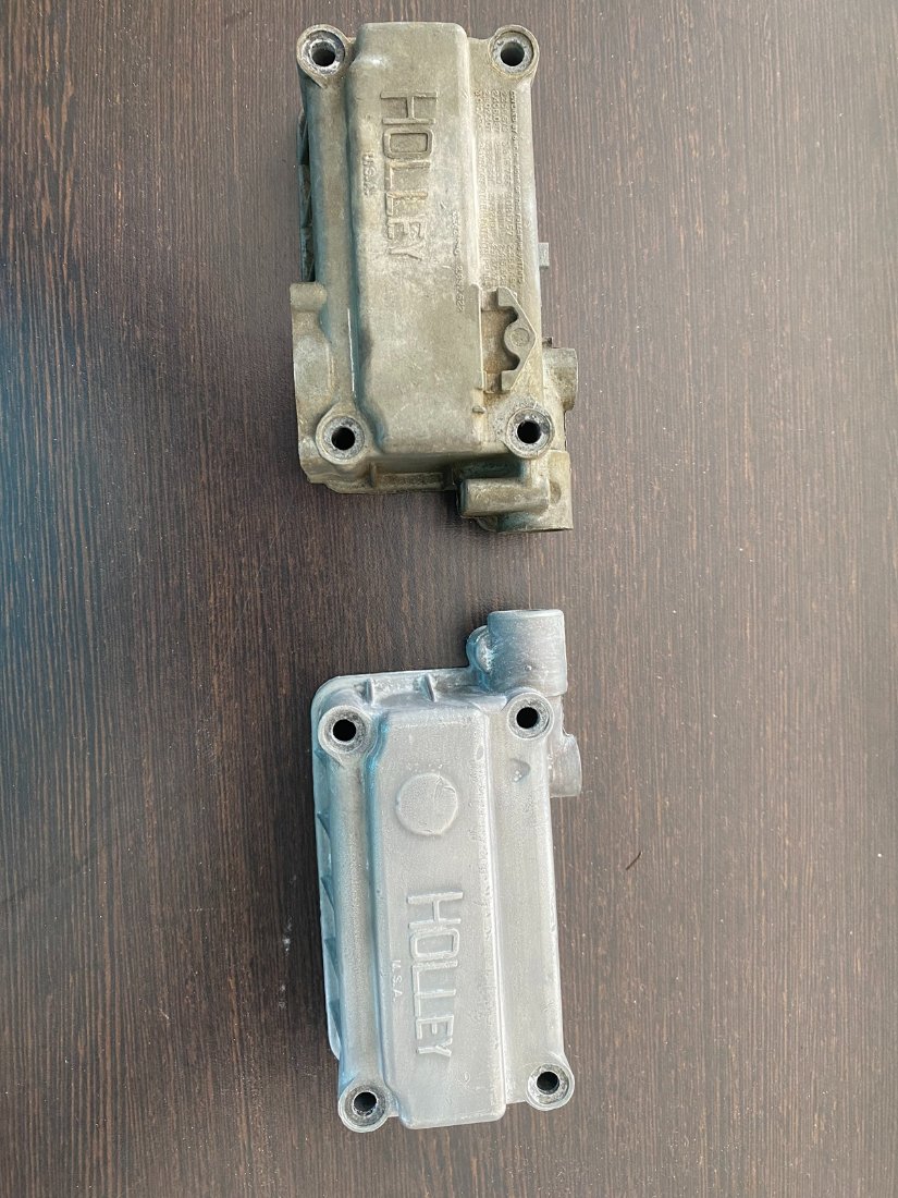

Kleines Update der letzten Tage: Ich hatte im Keller noch einen alten Holley 4160 liegen und mir irgendwann bei einem Staaten Besuch für wenige Dollar ein Rebuil Kit mitgenommen. War meine erste Vergaser Überholung. Mit dem Praxishandbuch Holley Vergaser und noch 2-3 weiteren Anleitungen, sowie ein paar Youtube checks hab ich mich ran gewagt. Alle Dichtungen + Düsen ausgetauscht und die Teile im Ultraschallbad gereinigt. Bin zufrieden auch wenn dies nicht an die Werke von Timon heran reicht ;)
Vergaser 1.JPG (183.94 KiB) 4786 mal betrachtet
Schwimmerkammer vorher und gereinigt

coco hat geschrieben: ↑Mi 27. Mai 2026, 21:08 Kleines Update der letzten Tage: Ich hatte im Keller noch einen alten Holley 4160 liegen und mir irgendwann bei einem Staaten Besuch für wenige Dollar ein Rebuil Kit mitgenommen. War meine erste Vergaser Überholung. Mit dem Praxishandbuch Holley Vergaser und noch 2-3 weiteren Anleitungen, sowie ein paar Youtube checks hab ich mich ran gewagt. Alle Dichtungen + Düsen ausgetauscht und die Teile im Ultraschallbad gereinigt. Bin zufrieden auch wenn dies nicht an die Werke von Timon heran reicht ;)
sieht doch wieder top aus! Wichtig ist das der Vergaser technisch wieder funktioniert, unter dem Luftfilter sieht den später eh niemand :)
Er sieht auf jeden Fall auch optisch deutlich besser aus wie vorher.

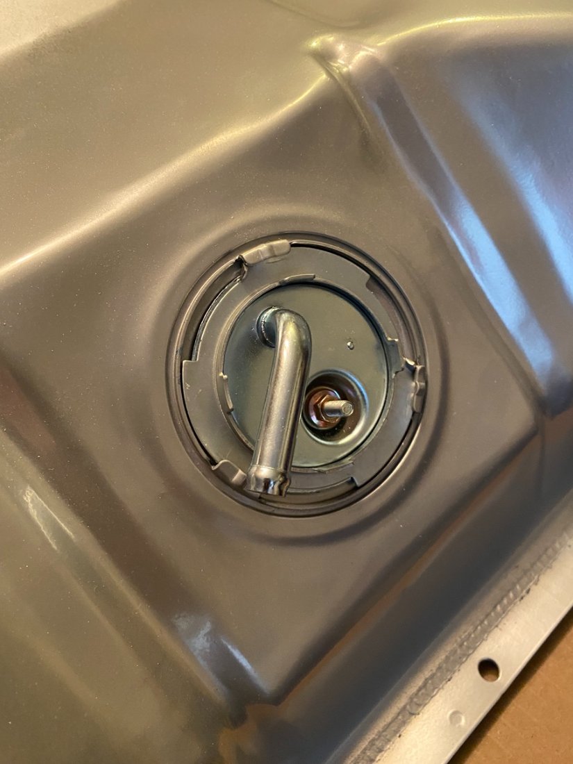

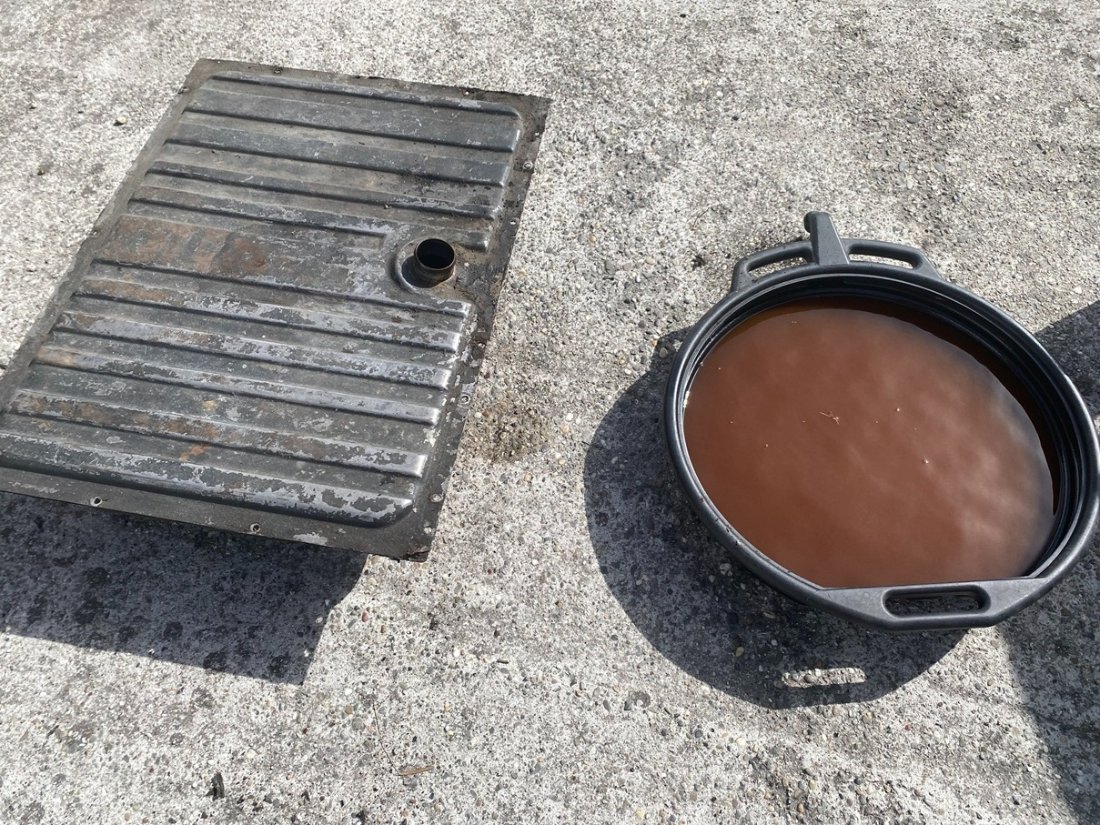

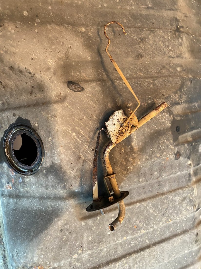

Bevor ich den neuen Intake und Vergaser montiere, wollte ich quasi "hinten" angefangen. Der im Wagen verbaute Glas-Benzinfilter war nach dem paar mal hin und her rangieren sofort mit kleinen Rostigen Teilchen zu. Also musste ich erst am Tank ran.
Ich dachte im Tank seien nur ein paar Liter, da die Tankanzeige so gut wie gar nicht ausgeschlagen ist. Am Ende haben wir 25 Liter eine dunkelbraunen Brühe raus geholt.
Dachte ich könnte zumindest den Tankgeber noch übernehmen. Das Exemplar hat gar kein Ohm Wert mehr angezeigt und kam auch ohne Schwimmer und Filter raus. Im Tank selbst rießige Rostblacken.
1 Tankgeber.JPG (239.25 KiB) 4286 mal betrachtet

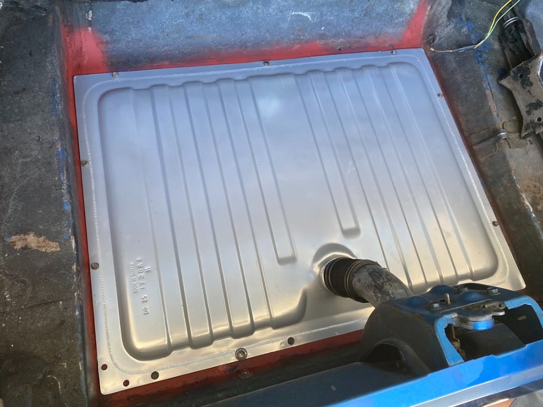

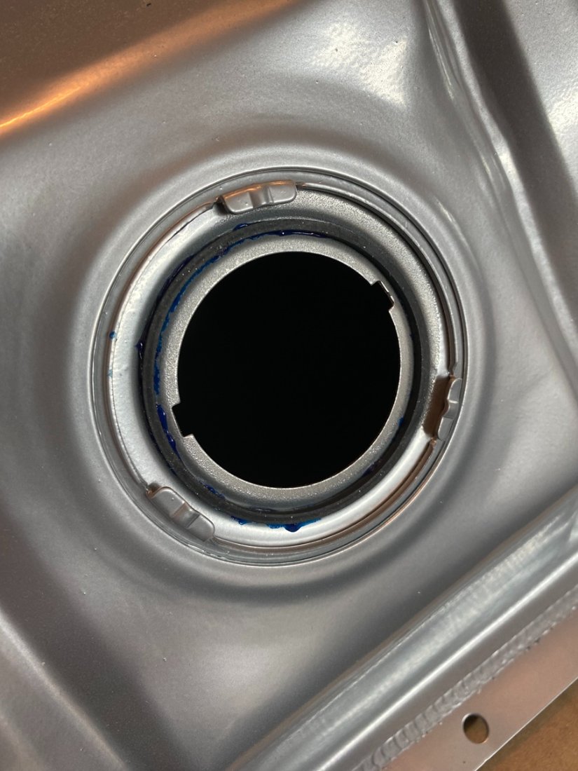

Neuen Tank:
Dichtungsring bisschen mit Hylomar fixiert
tank (3).JPG (139.96 KiB) 4286 mal betrachtet
Neuen Tankgeber verbaut
tank (1).JPG (119.51 KiB) 4286 mal betrachtet
und im Wagen eingebaut.
tank drin.JPG (152.68 KiB) 4286 mal betrachtet
Tankanzeige geht immer noch nicht. Den neuen Geber hatte ich vorm Einbau mit dem Multimeter getestet, daran liegt es nicht. Habe mir nun erstmal bei PAtrick für den Tacho ein neuen Spannungsregler bestellt.
