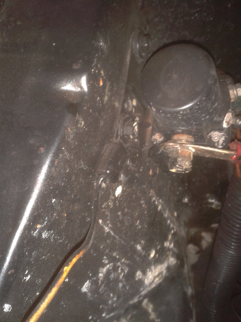

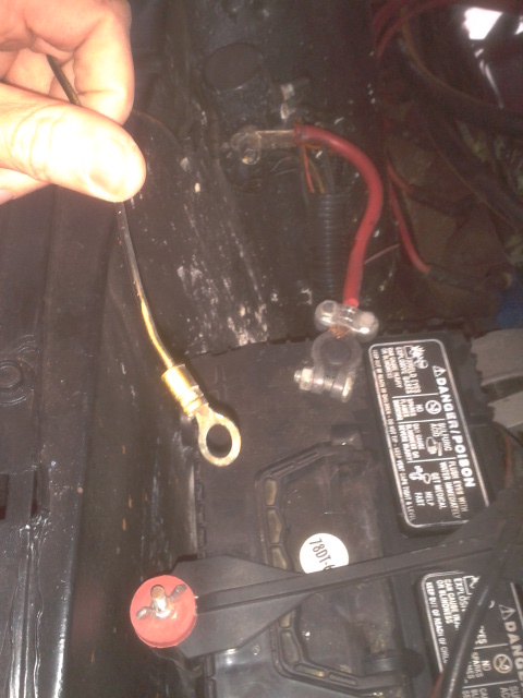

Servus,
ich habe mein Masseproblem noch nicht gefunden - morgen schau ich es mit einem Experten an. Den neuen regler hat es ja gleich wieder zerschossen..
Aber: vorhin zufällig gesehen: hat jemand eine Ahnung. wofür dieses Kabel ist: Bild.
Danke,
2014-06-01 14.40.45.jpg (119.38 KiB) 847 mal betrachtet
2014-06-01 14.41.01.jpg (120.64 KiB) 847 mal betrachtet
Grüße,
Andre

Re: Batterie brodelt
Beitrag von Andre »
lordperth hat geschrieben:Servus,
Danke,
Moin,
wie immer ist es mit den "Kabeln" nicht so einfach.
oder eine Gegenfrage: wohin führt den die Leitung?
Gruß Andre

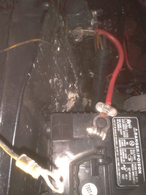

Beitrag von lordperth »
Danke. das Kabel geht im Bild oberhalb meiner Hand an das Ding, an dem auch das rote Batteriekabel dran ist (klingt sehr unprofessionell, ich weiß).
Das andere Ende ist neben der Batterie rumgelegen. Ich schau halt grad, was noch so mit Masse etc. zu tun haben könnte.
Beitrag von 67GTA »
"Das Ding" ist Dein Starterrelais.
Das Kabel ist mit der Befestigungsschraube vom Relais an die Karosse geschraubt, also eine Masseverbindung.
Das da so frei in der Nähe des Batteriepluspols rumbaumeln zu lassen grenzt schon an Vorsatz.
Hast Du ne gute Feuerversicherung?
Wenn das Kabel an den Pol kommt, fackelt´s! :o :shock:
Axel
Mkay. Ja, dass das Masse ist, hab ich mir gedacht - die Frage ist, warum das auf der einen Seite am Relais als Masse da an der Karosse ist und auf der anderen Seite...nirgends. Also kann man nicht sagen, wofür das zuständig ist/war? Weil dann sollte ich es vielleicht ja ganz abmachen...
Danke!
Grüße,
Stuka84
Beiträge: 1073
Registriert: Sa 6. Apr 2013, 22:19
Fuhrpark: 68 Mustang 5.0 HO mit AOD Getriebe; Holley 4160
Beitrag von Stuka84 »
Das Startrelais braucht an der Befestigung (Verschraubung) Masse, heisst:
wenn du keine vernünftige Masse von Karosse zu den Schrauben auf Relais bringst hat das Kabel einen Sinn...sonst nicht...
Ich würde dir raten, mal alle Stecker und Verschraubungen -Masse und Plus zu reinigen.
Mach das bitte mit jemandem der sich auskennt, sonst hast du nachher noch Kabelbrand.
Mfg
Stefan
Warum sollte man das auf der anderen Seite auch noch mit Masse belegen.... bitte lass dir von jemandem fachkundigen helfen!!!
