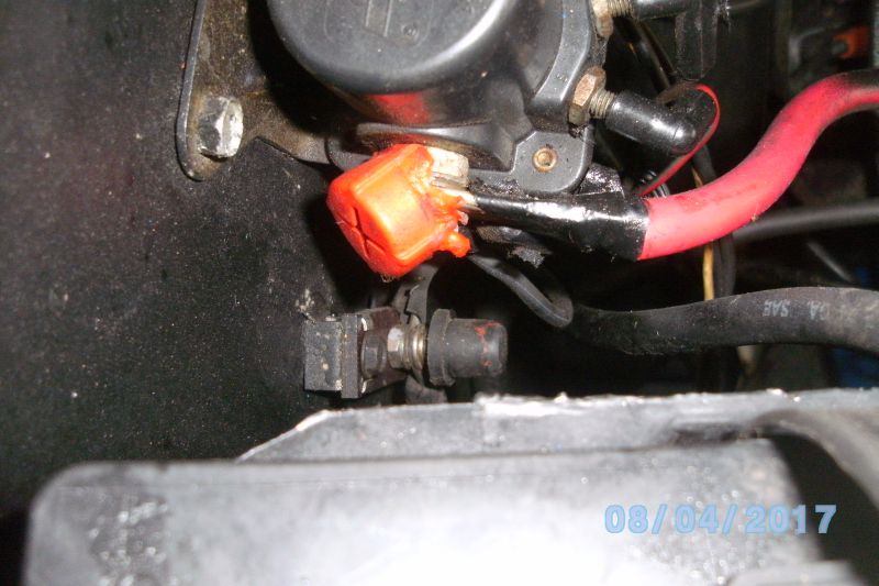

Schau einfach unterhalb vom Magnetschalter. Müsste so ungefähr aussehen. Habe es durch eine neue Sicherung ersetzt von den üblichen.

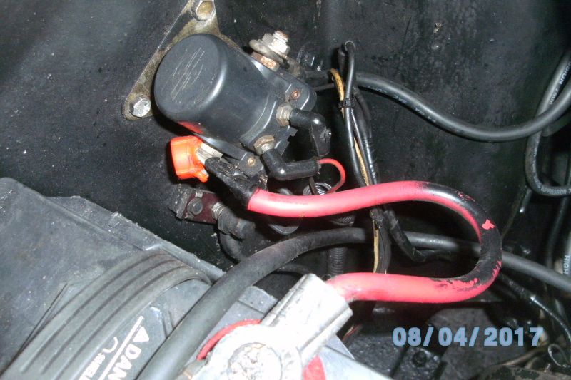

Hallo Dierk,
der Begriff "Holzsteeg" ist blöd, ich weiß, aber damals fiel mir so spontan nichts Besseres ein. Die Spezialisten hier im Forum wissen sicher die exakte Bezeichnung, sogar auf englisch.
Es handelt sich jedenfalls um das kleine Teil unterhalb des Magnetschalters, das mit der schwarzen Gummikappe auf dem Stromanschluss für das Verdeck.
Ich hoffe, das hilft Dir weiter. Und auch ich hasse Probleme in der Elektrik. Es gibt kaum was Ätzenderes als die Suche nach dem Kupferwurm.
Hajo

Danke!
Mir war bis jetzt nicht klar, dass das Teil als Sicherung ausgelegt ist ...

VORSICHT!
Nicht das Teil selbst ist als Sicherung ausgelegt, sondern die ZULEITUNG vom Anschluss am Magnetschalter ist die "Sicherung"!
Deswegen steht da gross "FUSELINK" drauf....

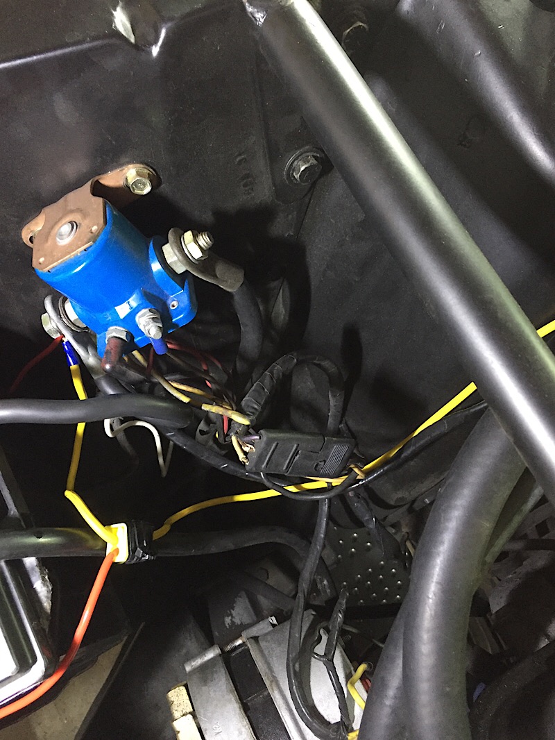

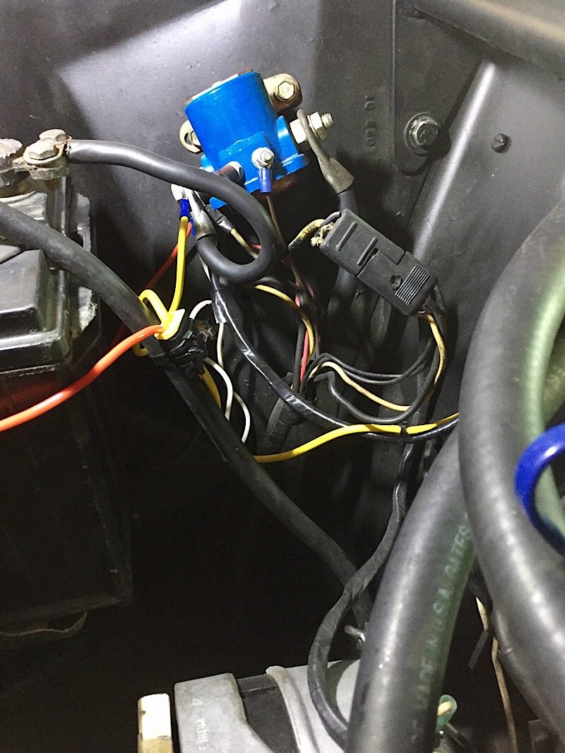

Offensichtlich habe ich so ein Teil nicht.
Habe die Pumpe vom Verdeck überbrückt. Also die ist es nicht. Geht auf und zu. Also muss es an Stromkreislauf liegen. Wenn ich nun wüsste, welches der Kabel zum Schslter führt, bzw. wie ich den Schalter rausbekomme um dort die Kabel zu checken, wäre ich bestimmt einen Schritt weiter.
Ich versuche mal Fotos von meinem Magnetschalter hochzuladen. Weiß nicht, ob das übers iPhone klappt.
Viele Grüße Dierk
PS Fotos vom iPhone sind zu groß. Muss sie erst an einem anderen Rechner bearbeiten. Oder hat jemand einen Trick?

Nächster Versuch mit Bildern:
Rotes und gelbes Kabel ist Musik und Hupe...
