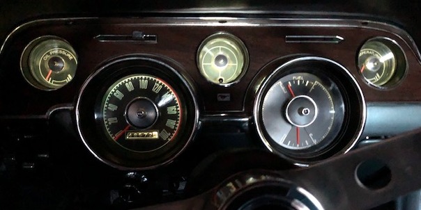

Hier noch zur Ergänzung das Endergebnis nach Baustellenbeendigung.
Neue O-Birnchen und neue Kappen. Bißchen Fremdlicht von hinten stört den Eindruck im Bild im rechten Bereich .
Aber reicht mir erstmal. Aber die Idee mit den warmweißen LEDs behalte ich auch mal im Hinterkopf. Danke für den Tipp.

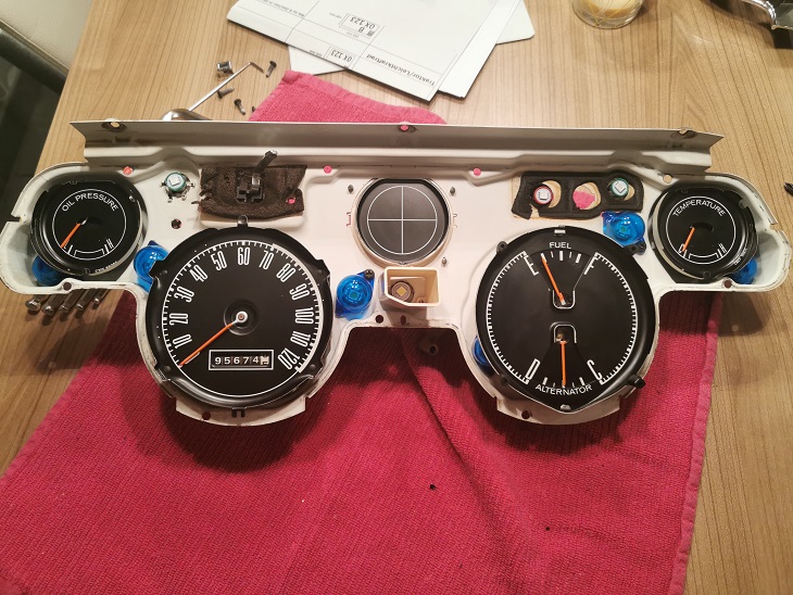

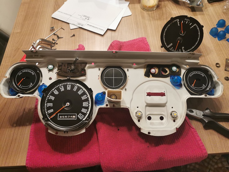

So hier die Bilder.
Habe die Birnen durch LED ersetzt und zusätzlich noch die Linsen getauscht.
Das Ergebnis ist echt gut.
Bis auf das ich die Dimm Funktion noch ändern muss.
- IMG_20201124_183738.jpg (269.74 KiB) 1841 mal betrachtet
- IMG_20201124_182832.jpg (257.03 KiB) 1841 mal betrachtet

Re: Armaturenbeleuchtung ziemlich dunkel, was kann ich tun?
stimmt, auf dem 2. bild sieht man, wie matt die alten blauen linsen sind.
was ist das problem mit der dimmbarkeit? Liegt es an deinem Lichtschalter oder generell mit den LEDs?
