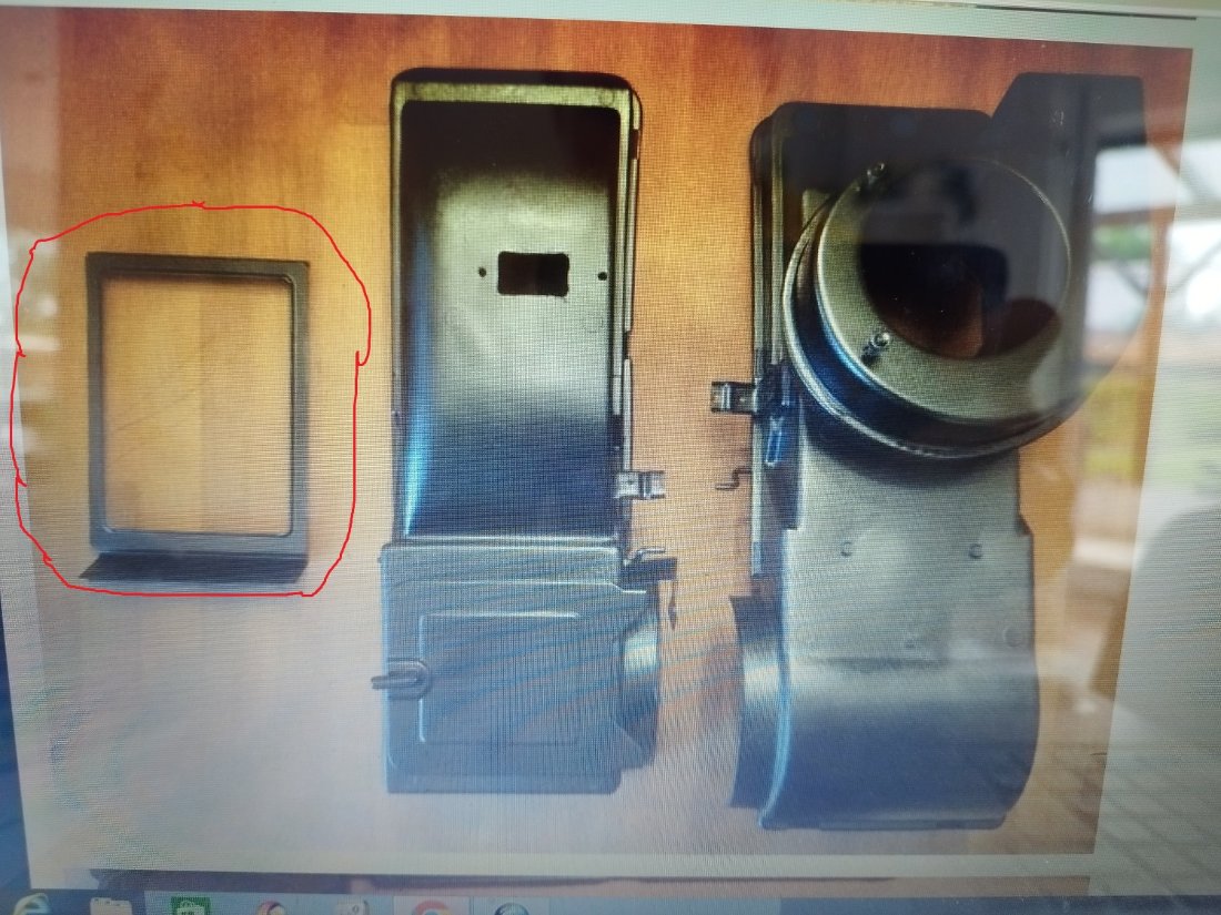

Hat zufällig jemand noch so ein Teil rum liegen oder weiß wo man sowas her bekommt? Oder hat jemand die Maße, dann hätte ich es etwas leichter beim selbst herstellen

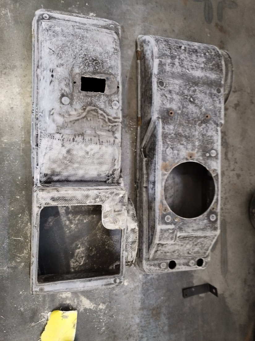

Beim zerlegen des Heizungskastens ist mir aufgefallen, dass mir diese Zwischenplatte fehlt, hat der letzte Schrauber wohl für unnötig gehalten...

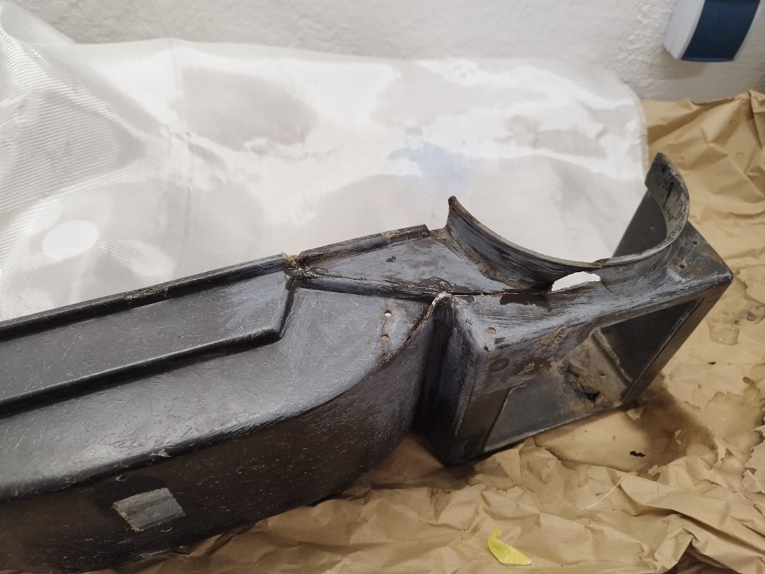

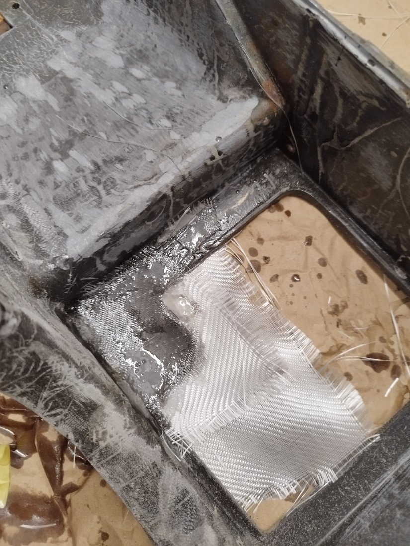

Ansonsten hat das reparieren der abgebrochenen Ecke super funktioniert mit den empfohlenen Materialien, hab erst das Teil angeklebt und anziehen lassen. Am nächsten Tag kam dann der Epoxy Kleber mit Matte drauf. Jetzt nochmal gut anschleifen und dann kann Farbe drauf

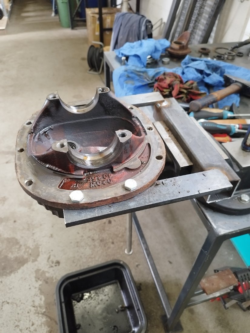

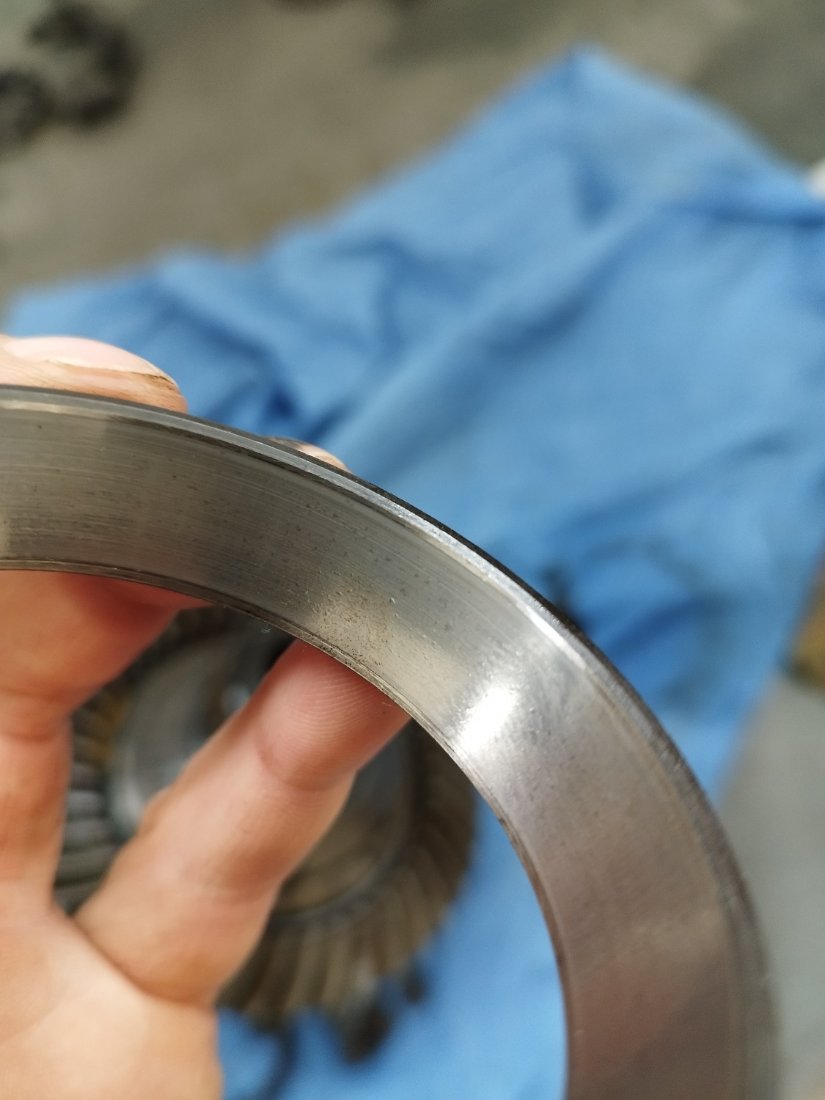

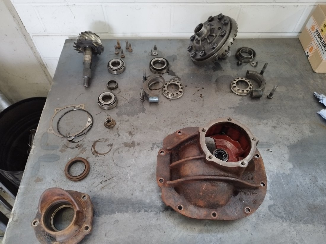

Die Hinterachse mit Differential hab ich auch mal zerlegt. Das Radlager rechts hat schon stark Geräusche gemacht und die besten Tage hinter sich...
Die Lager vom Diff sehen gar nicht so schlecht aus, minimale Spuren in den Lagerschalen. werde aber die Lager erneuern, sicher ist sicher

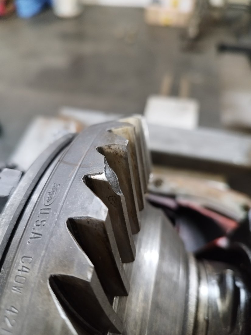

Am Tellerrad fehlt ne Ecke vom Zahn, kein Plan was da passiert ist?
Es ist aber nicht auf der Lauffläche, denke daher ich lasse es drin oder was meint ihr?

Re: 1966 Coupe- einmal die große Hafenrundfahrt
die kleine Ecke liegt an der Grenze zum "Pattern" sollte also unkritisch sein, ABER - warum ist das abgebrochen und WO ist das Bruchstück hin und welche andere Teile wurde kompromittiert?
Das ist bestimmt mal bei der Montage runtergefallen. Auf der Ecke ist doch im Betrieb keine Belastung.
Das fehlende Teil war nicht zu finden, weder im Öl noch sonst wo. Hab alles komplett zerlegt. Daher wird es schon so sein, dass es wohl mal runter gefallen ist

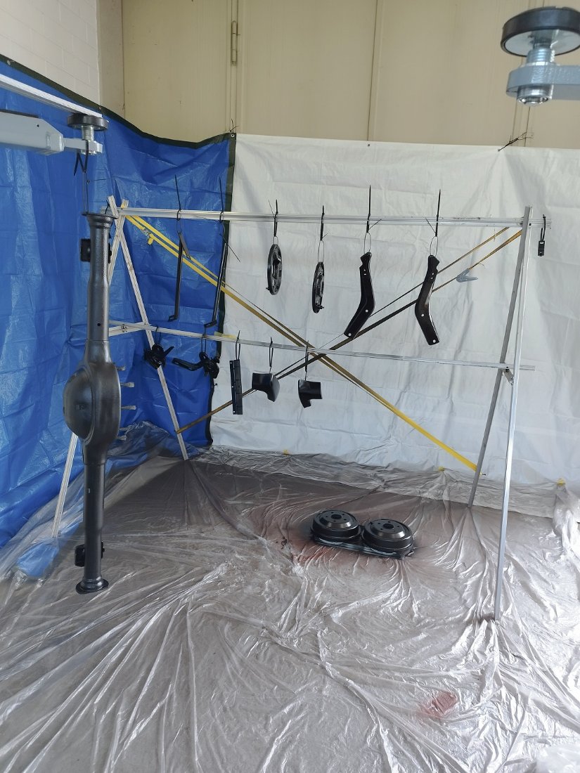

Ich bin mittlerweile etwas weiter gekommen und habe die Teile der Achse gestrahlt, gereinigt und grundiert & lackiert.
Außerdem noch einige Scharniere und Halter. Als Grundierung & Lack habe ich die EP Grundierung genommen und 2x aufgetragen, in 8012 bzw 9005. Das Material ließ sich gut verarbeiten und ich denke wenn die Achse zusammen ist werde ich das komplett Paket noch mit Klarlack schützen.
Um mal einen Vergleich zu haben und auch einen Langzeittest habe ich Teile wie die Halterung der Hinterachse bzw Blattfedern die man später auch gut nochmal demontieren kann mit Brantho Korrux 3in1 9005 lackiert, ging auch gut zu spritzen- Mal sehen wie sich beide so im Vergleich schlagen...

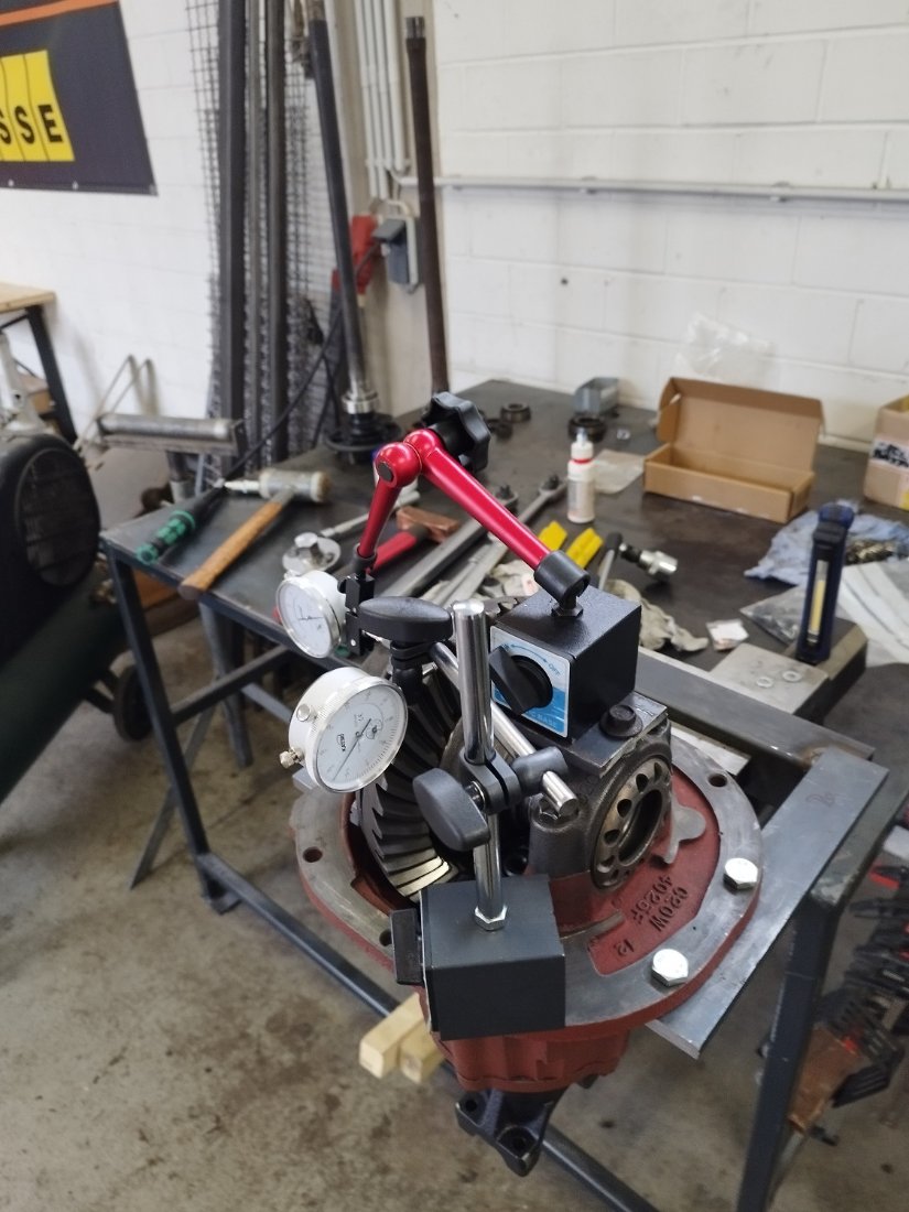

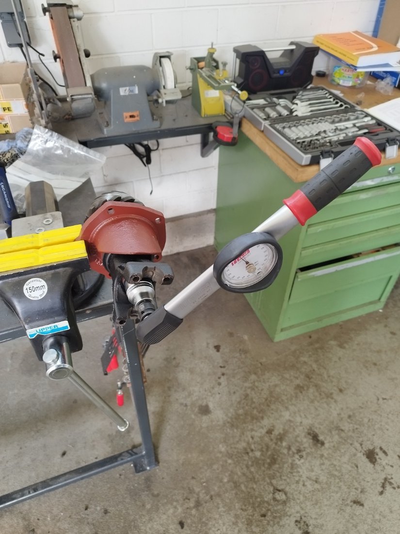

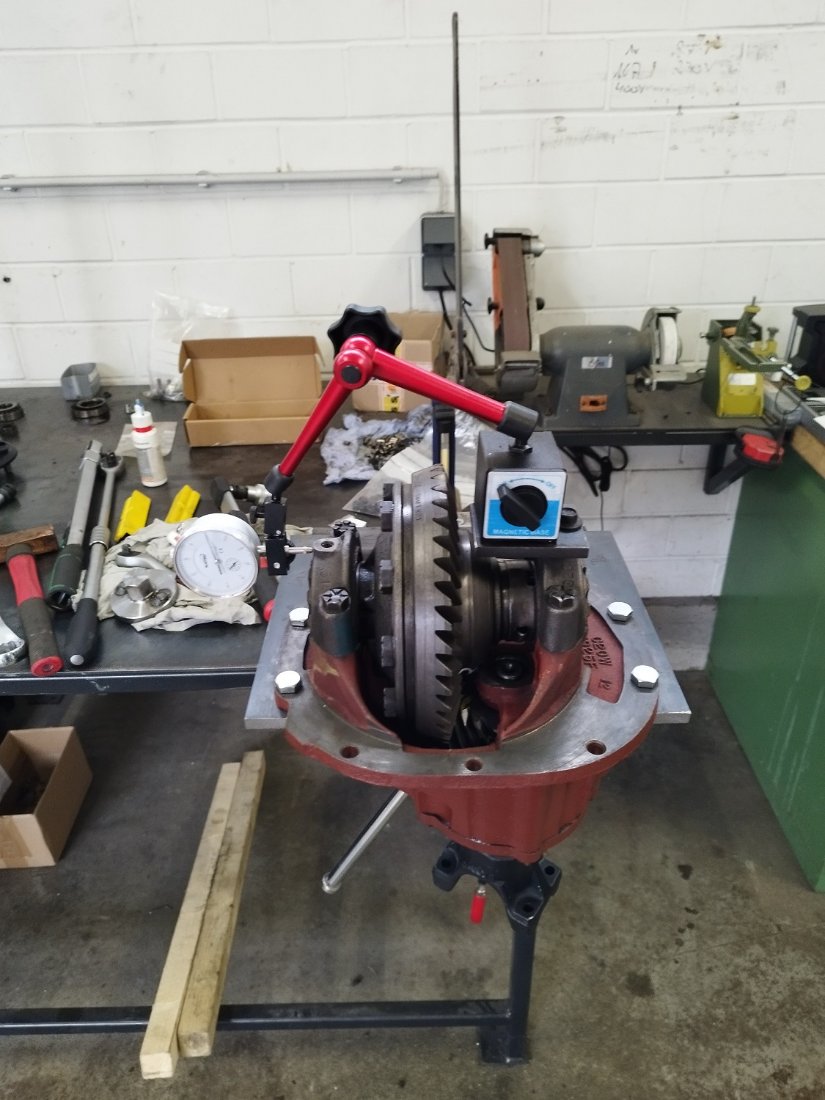

Und ich habe mich an das Zusammenbauen und Einstellen des Differentials gewagt. Die Lager und Simmerringe sind alle neu, Kegel & Tellerrad sind alt geblieben. Mit Hilfe des Shop Manuals ging das ganz gut, schön der Reihenfolge nach bin ich auch auf die Einstellwerte gekommen. Lediglich bei der Spreizung und somit der Vorspannung der Lager vom Tellerrad bin ich drunter geblieben, denn beim Anziehen sodass die nächste Kerbe zum Sichern passt war der Wert zu hoch. Also wieder 2 zurück gedreht und 1 wieder vor. Axialspiel war keines da und ich denke lieber etwas weniger Spannung und somit weniger Hitzeentwicklung am Lager. Das Zahnflankenspiel war dadurch am unteren Grenzwert aber noch im Einstellbereich und das Tragbild mit der alten Einstellscheibe war auch wie es soll. Wenn die Achse trocken ist gehts dann an den Zusammenbau...
