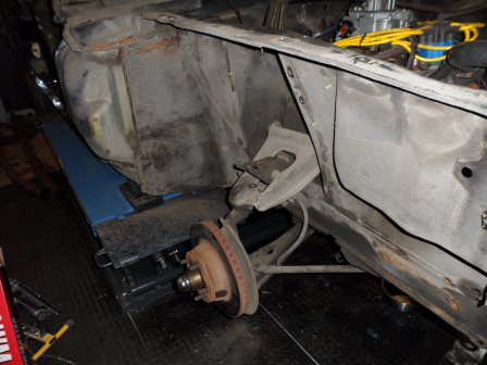

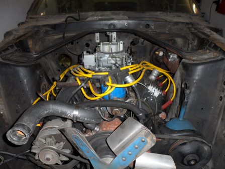

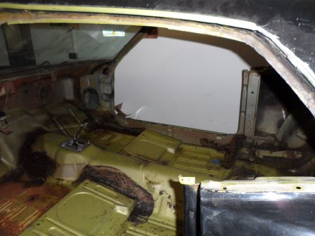

So Motorkran mit Balancer ist organisiert, krieg ich in der ersten Januarwoche. Das Drehgestell werd ich dann in der Zweiten abholen, dann steht der Säuberungsmassnahmen nix mehr im Wege. Dichtmasse und Unterbodenschutz dann kann mein Strahler loslegen. nach dem Strahlen wird er mit 2K EP grundiert, darauf lässt sich dann auch ne gute Lackierung aufbauen. Und durch das Drehgestell kann das Strahlmittel besser entfernt werden, zumindest muss ich mich da drauf verlassen, weil ich das leider nicht selbst machen kann....
Der Innenraum ist ja jetzt komplett leer, die Frontscheibe noch raus,Schalthebel, Kardanwelle, Achse, Benzin und Bremsleitungen, Getriebe und dann den Motor. Und Shelby drop muss ich auch noch machen.

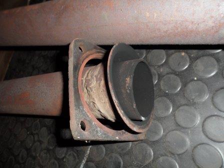

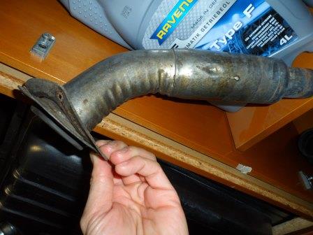

Ich habe zum Glück, mir mal die Auspuffanlage näher angeschaut und hab festgestellt, dass ich ja noch zusätzliche Löcher für die Aufhängung bohren muss, in dem Zug werd ich grad die gesamte Anlage anbauen und anpassen, dann muss ich es nachher nicht mehr tun, und verkratze mir dann auch nicht den fertigen Unterboden. Ich hab Longtube Fächer, die neue Anlage passt nicht direkt drunter, der Winkel stimmt nicht und etwas Länge fehlt, die ich i überbrücken muss, aber sollte eigentlich kein Problem sein, hab zwei Teilstücke die ich dafür verwenden kann. Die Adapterplatten von Fächer zur Anlage werd ich von der alten Anlage übernehmen.

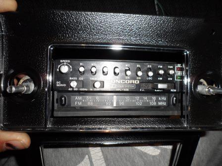

Leider habe ich auch gemerkt das mein altes radio nicht in den originalen Radio Schacht passt, der Vorbesitzer hat den Ausschnitt verändert, hab ich aber nicht gesehen. Jetzt muss ich leider nen Retrosound Radio kaufen...

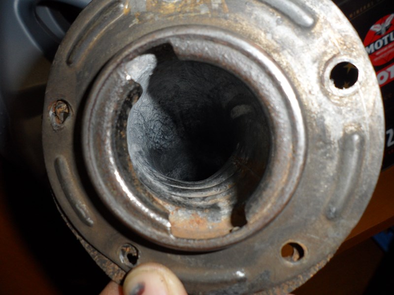

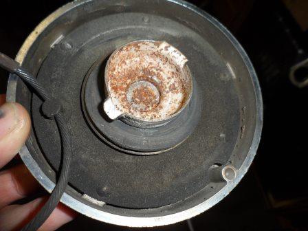

Hi Theo hier ist noch nen Bild von meinem Tankdeckel.
Hintergrund dazu,
Da mein Tank sehr eingebeult und verrostet ist, brauche ich einen neuen Tank. leider ist das so gut wie nicht mehr vereinbar mit dem Emission System das bei mir verbaut ist. Zusätzlich dazu, kommt, dass das Tanken mit unseren Zapfrüssel (?) so gut funktioniert das es 45 min in Anspruch nehmen kann.
Jetzt war einfach die Frage ob ich ein neuen Tankdeckel brauche oder ob man diesen iwie modifizieren kann, damit im Tank kein Unterdruck entsteht da das Emissions System ein Geschlossenes ist.

Wie schon gesagt, Du brauchst nicht nur einen neuen Tank, sondern auch einen neuen Tankstutzen.
Die Belüftung kannst Du über eine simple Kerbe in der Gummidichtung bewerkstelligen, oder Du holst Dir gleich einen Repro-Tankdeckel für die 49-States Autos, da ist keine Gummidichtung dran, sondern ein Messingblech, und der Stutzen hat auf ca. 10 - 11 Uhr zwei kleine Dellen, die verhindern, dass da das Dichtblech komplett anliegt.
Die Tankprobleme sind mit dem neuen Stutzen auch Geschichte.
Theo
