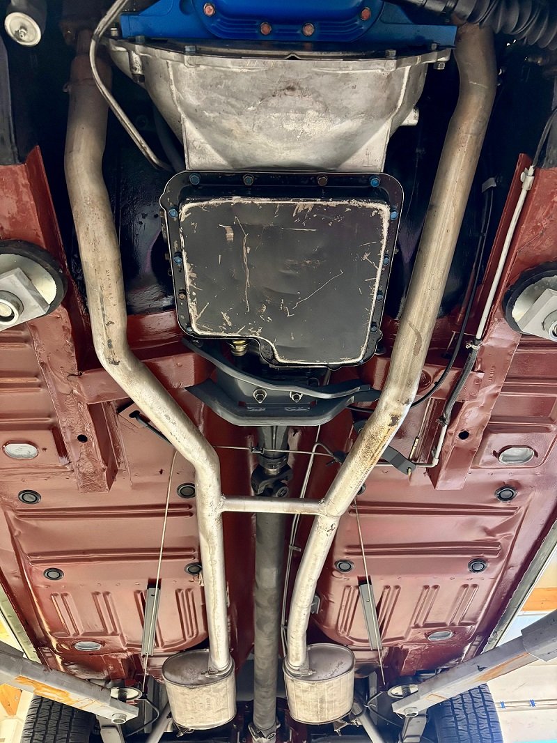

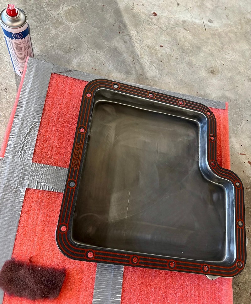

Erster Punkt gleich heute in Angriff genommen:
Ölwanne die 17 Schrauben gelöst - weiß zufällig jemand welche das sind? Kopf war mit 1/2" Antrieb, aber Länge/Gewinde? Bei Stang-Parts hab ich die leider nicht gefunden, würd ich gern bei Zeiten mal samt Ölwanne neu geben.
Es sind knapp 7l ATF rausgekommen, die wurden gefiltert und am Schluss wieder reingeleert, hat ja keine km drauf seit der Revision, kaum Abrieb, keine Teilchen gefunden, alles fein. :P
Die Lube Locker Dichtung ist ihr Feld wert, fühlt sich top an im Vergleich zum original Kork.... ich werds dennoch gut kontrollieren, hab irgendwie die Befürchtung, dass die ledierte Ölwanne selbst gar nicht mehr plan dichten kann, kommt jedenfalls auf die Einkaufsliste, sollte es wieder nicht dicht sein. Morgen gleich kontrollieren und eine Runde drehen, Ölstand kontrollieren wenn warm usw. - freu mich drauf, endlich wieder Fahren und nicht nur auf der Bühne parken :lol: :oops:

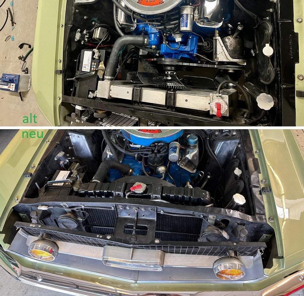

Neuigkeiten zum Projekt 8-)
Heut wars so weit - Pickerltermin! Bei uns in Österreich gibts für historische Fahrzeuge alle 2 Jahre eine Überprüfung.
Neben der technischen Fahrzeugdurchsicht wurden folgende Arbeiten erledigt:
  • bereitgestellten Wasserkühler montiert, Danke @Stang-Parts Patrick, der ACP Kühler passt perfekt! ;)
  • Zündung/Vergaser geprüft und eingestellt, da war ich mit dem Kaltstart nicht ganz zufrieden
  • Folierung über Schweller links/rechts, GTA Logos Haltenasen entfernt und anstatt Löcher im Kotflügel geklebt
  • kleinere Mängel gabs auch - Servosteuerventil leichtes Spiel, Servopumpe leichter Ölverlust, Reifen nahe der Verschleißgrenze, Kraftstoffschläuche teils porös, Handbremsseil gerissen.

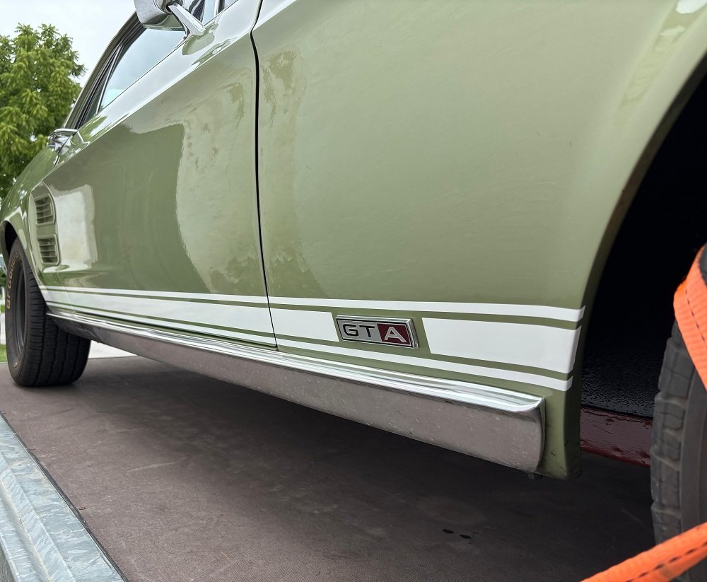

Der Kühler war mir ein Anliegen richtung Original - klar hat der Alukühler auch funktioniert, aber der schwarze schaut nun besser aus. Ist ein 24" ACP FM-ER007 aus Kupfer/Messing - so wies original beim 390er sein soll.
Und die Streifen sind nun auch geklebt. Mein Mustang wurde Dezember 1966 gebaut, also early 1967:
Breite oberer Strich 3/8" oder 9,5mm
Luft dazwischen 9/32" oder 7,1mm
Breite mittlerer Strich 1 15/32" oder 37,3mm
Breite unterer Strich 3/8" oder 9,5mm
Version 2 - falls die Infos mal wer sucht - 1967 Late GT Stripe
Breite oberer Strich 1/2" oder 12,7mm
Breite mittlerer Strich 1 1/2" oder 38,1mm
Breite unterer Strich 1/2" oder 12,7mm
Jetzt kommen flott wieder die neuen Räder dran - 15" Styled Steel, die wurden für den Termin nur umgesteckt, weil die noch nicht eingetragen sind. :lol:

sehr schöner Bericht und Fortschritt. der originale Kühler gefällt mir auch um welten besser. ;)
Habe mir auch die Lube Locker Dichtung gekauft. Hast du die originalen Anzugsdremomente so 15 NM genommen?

coco hat geschrieben: ↑Mi 30. Jul 2025, 16:59 sehr schöner Bericht und Fortschritt. der originale Kühler gefällt mir auch um welten besser. ;)
Hallo coco,
vielen Dank für die Rückmeldung.
Die Lube Locker hab ich erstmals kreuzweise mit 12Nm angezogen, dann auf 15Nm (in einem FoMoCo Bericht wird auch 16Nm erwähnt) erhöht.
Bisher alles dicht, ich plane aber trotzdem eine Gußölwanne von PML 11064 oder B&M 40281.
Das originale Blech ist nicht mehr perfekt, hätte mehr vertrauen zu einer Guß.
Eilt nicht, aktuell ja alles dicht. :)
