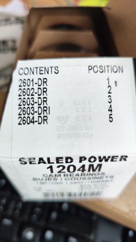

Hi zusammen,
auf der Verpackung von den Lagern steht drauf, wo welches Lager hingehört.
Hier Bilder zu Sealed Power Lager:
Verpackung (Mittel).jpeg (51.02 KiB) 716 mal betrachtet

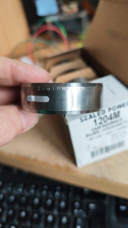

Und die Nummer auf der jeweiligen Lagerschale
Lager 2603-DRI (Mittel).jpeg (43.72 KiB) 716 mal betrachtet
Achtung, es gibt 2x 2603 - einmal mit dem Zusatz DR und einmal mit DRI
