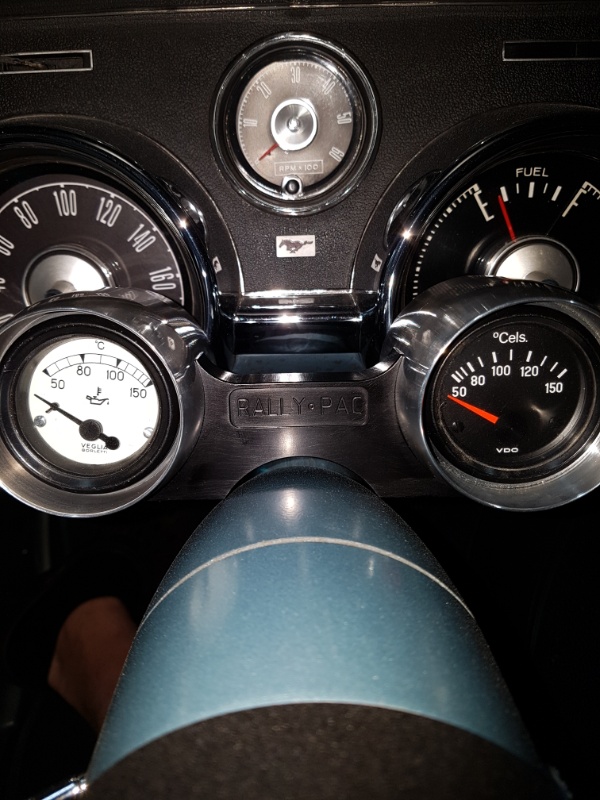

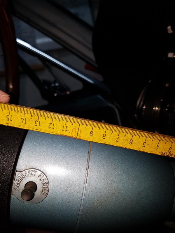

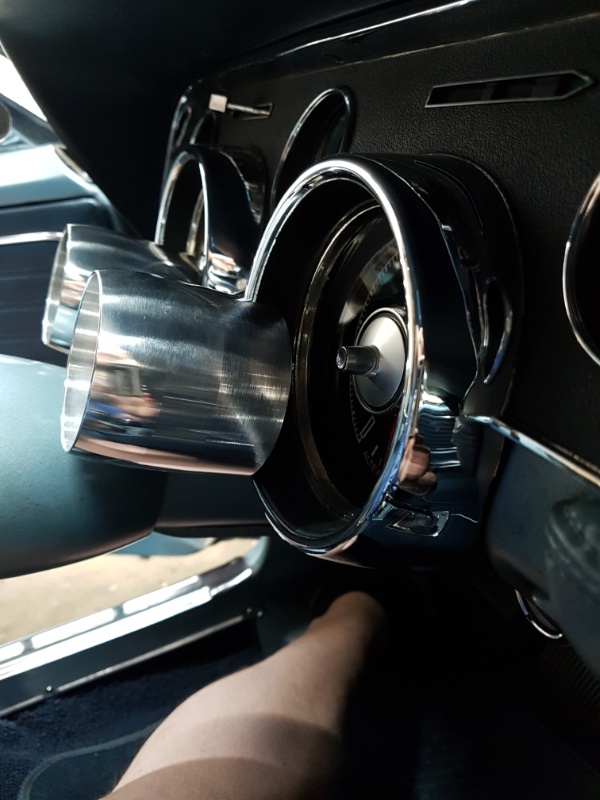

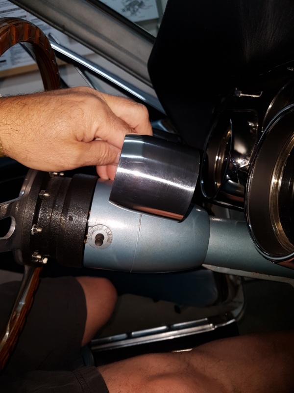

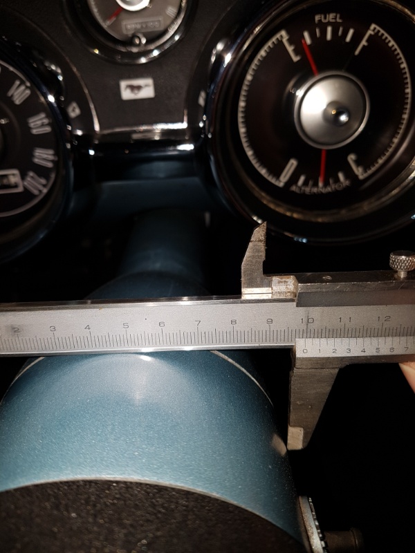

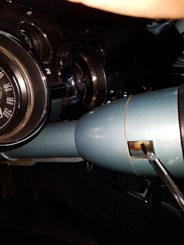

Re: Instrumentenhalter 52mm für 2 und 3 Instrumente
Also, nun gibt es eine Antwort für die 67/68er Mustangs
Es passt nicht!
Es ist schlicht zuwenig tiefe da, siehe Bilder.
Ich würde das Rally Pack weitergeben, für 65/66er, es ist 1a gefertigt und schaut super aus. ] Wenn wer Intresse hat einfach PN.
Es passt nicht!
Hm okay
die Töpfe wo die Instrumente verbaut werden müssten weiter nach vorne gesetzt werden. Bzw weiter hinten mit dem Halter verschraubt werden. Leider hab ich keinen der hier in der Nähe einen 67-68 mustang hat.
Braunschweiger ich schreib dir gleich noch eine pn
