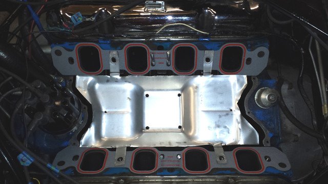

69iger hat geschrieben: ↑Do 3. Apr 2025, 12:27
roland_t5 hat geschrieben: ↑Do 3. Apr 2025, 10:59 Frage dazu: Die Valley Pan soll doch verhindern, dass sich die Ansaugbrücke durch heißes Öl stark erwärmt. Wenn man diese jetzt weg lässt und die Alu-Brücke noch dazu eine viel bessere Wärmeleitfähigkeit hat, führt das dann nicht zu Problemen mit dem Vergaser bzw. verdampfenden Krafstoff?
SG Roland
Hallo Roland,
schau mal auf Seite 6, da hat Michael was dazu geschrieben.
Ich wollte ja die VP unbedingt benutzen, ist aber einfach nicht dicht zu bekommen da man nicht sieht ob diese nach dem Einbau des Intake tatsächlich an der richtigen Stelle sitzt und beim anziehen der Schrauben nicht verrutscht ist. Bei den 4V Köpfen hat man da nicht viel Fleisch um die riesigen Ansauglöcher...
Gruss, Jürgen
Danke für die Info!
Michaels Leitsatz "Ford hat niemals Teile montiert - die man "einfach so" weglassen kann oder sollte." habe ich schon verinnerlicht.

Keine Ahnung, ob man das so machen sollte, aber möglicherweise wäre das eine Idee.
entliehen von https://7173mustangs.com/threads/intake ... -it.32380/

Also das gefällt mir nicht wirklich, glaube auch das es damit Probleme mit dem abdichten gibt wenn das Blech zwischen den Öffnungen auf der Dichtung liegt.

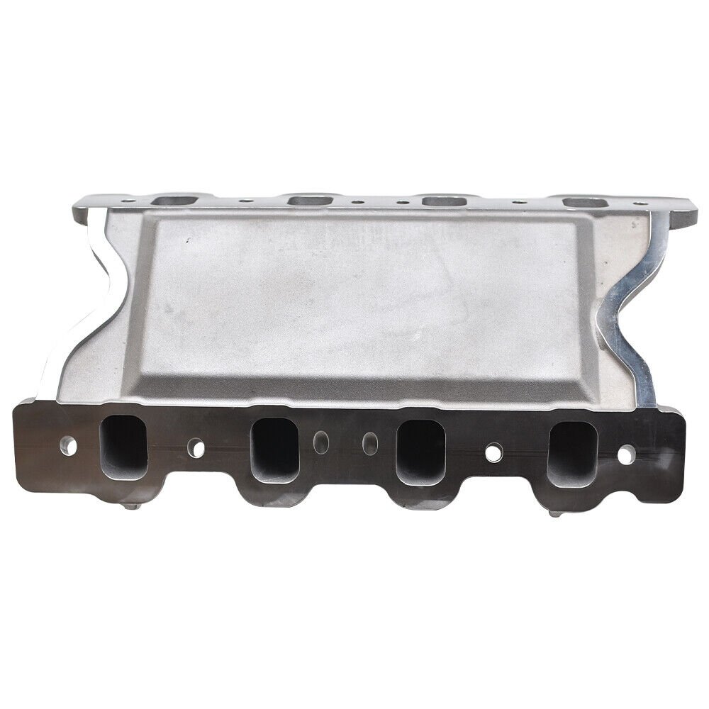

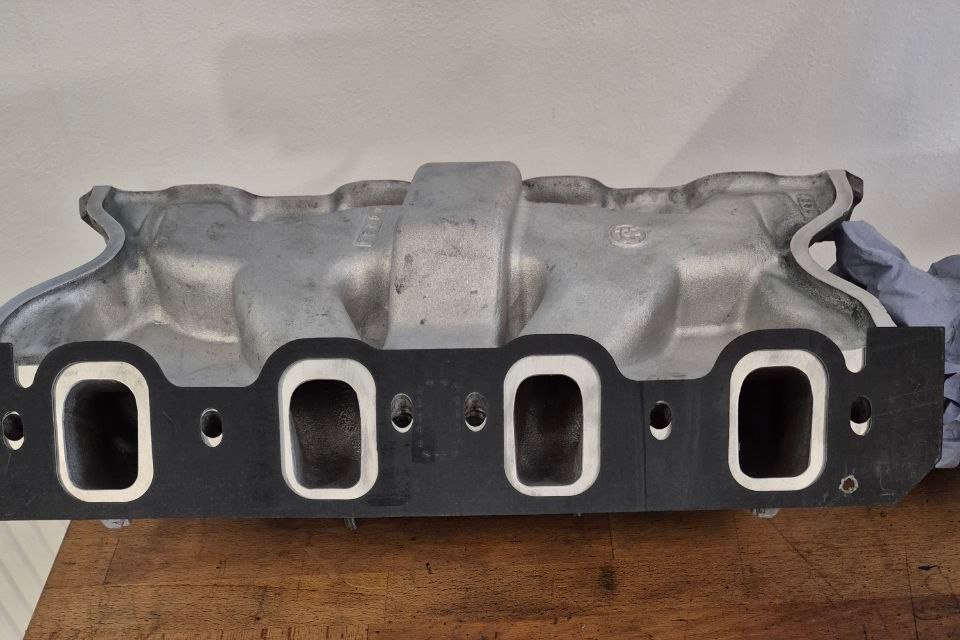

Die Öffnungen des Performer Intakes von Edelschrott sind übrigends wesentlich kleiner wie die Öffnungen am Kopf - angeblich soll das wohl im unteren Drehzahlbereich besser sein - für die Dichtung sieht das dann so aus (Löcher zur Arretierung der SCE Dichtung musste ich auch selber machen, waren keine drin...):
Alternativ vielleicht eine China Erfinding mit integrierter VP:
Bin auch mittlerweile im weiteren Versuch mit SCE Dichtung und ohne Gummis an den CW - mal sehen was bei rumkommt. Ist ein ziemliches Gefummel da die Dichtungen und das Intake nur in jeweils einer korrekten Position zu den Köpfen genau übereinander passen.

Es ist vollbracht!
Das Intake ist endlich dicht, allerdings hat es das Vakuum nicht sonderlich interessiert - liegt jetzt bei etwa 14.
SCE Dichtung ohne Valley Pan und Würth RTV Silikonraupe auf die Chinas - wie von Euch vorausgesehen - war die Lösung.
Motor lief trotzdem nicht, musste den Zündverteiler noch um einen Zahn verdrehen. Zündung jetzt auf 12 vor eingestellt. Motor läuft komplett rund. Vergaser werde ich nochmal nachstellen wenn ich ein paar Kilometer gefahren bin.
