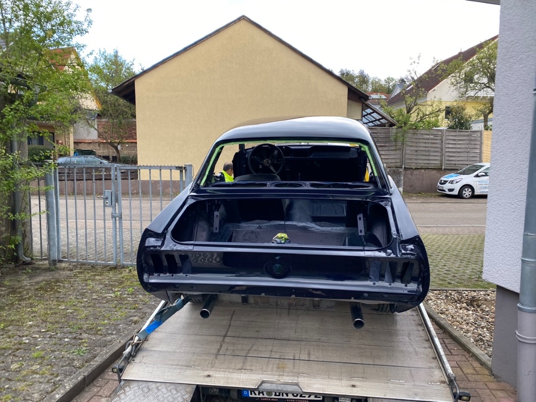

Mit einem Tag Verspätung ist die Möhre wieder zu Hause.
Die Türen und Heckklappe sind noch nicht fertig, aber eigentlich ist das gar kein Problem. Wären sowieso nur im weg gewesen und die nächsten Wochen wird sich um den anderen Kram gekümmert!

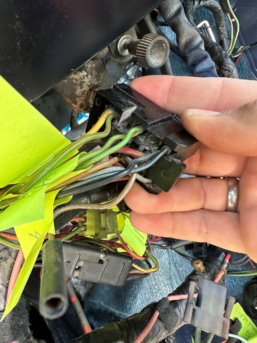

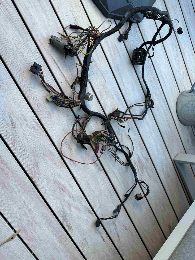

Aber nachdem das Auto vom Lackierer zu Hause war gings los mit der Elektrik. Der ganze Kabelbaum unter dem Dash war völligst zerbastelt.
Also: einmal alles raus. Was ich dabei alles gelernt habe ist unter anderem hier nachzuvollziehen. https://mustang-inside.de/viewtopic.php?t=39522
Nachdem der UnderDash-Kabelbaum geflickt war, ging natürlich nichts mehr. Am Ende des Tages (wohl eher Monats) ist der ganze Kabelbaum untersucht, nachvollzogen, tlw. beschriftet und ergänzt worden.
Ich bin froh, dass jetzt alles blinkt, leuchtet wie es soll und ready für den TÜV ist.

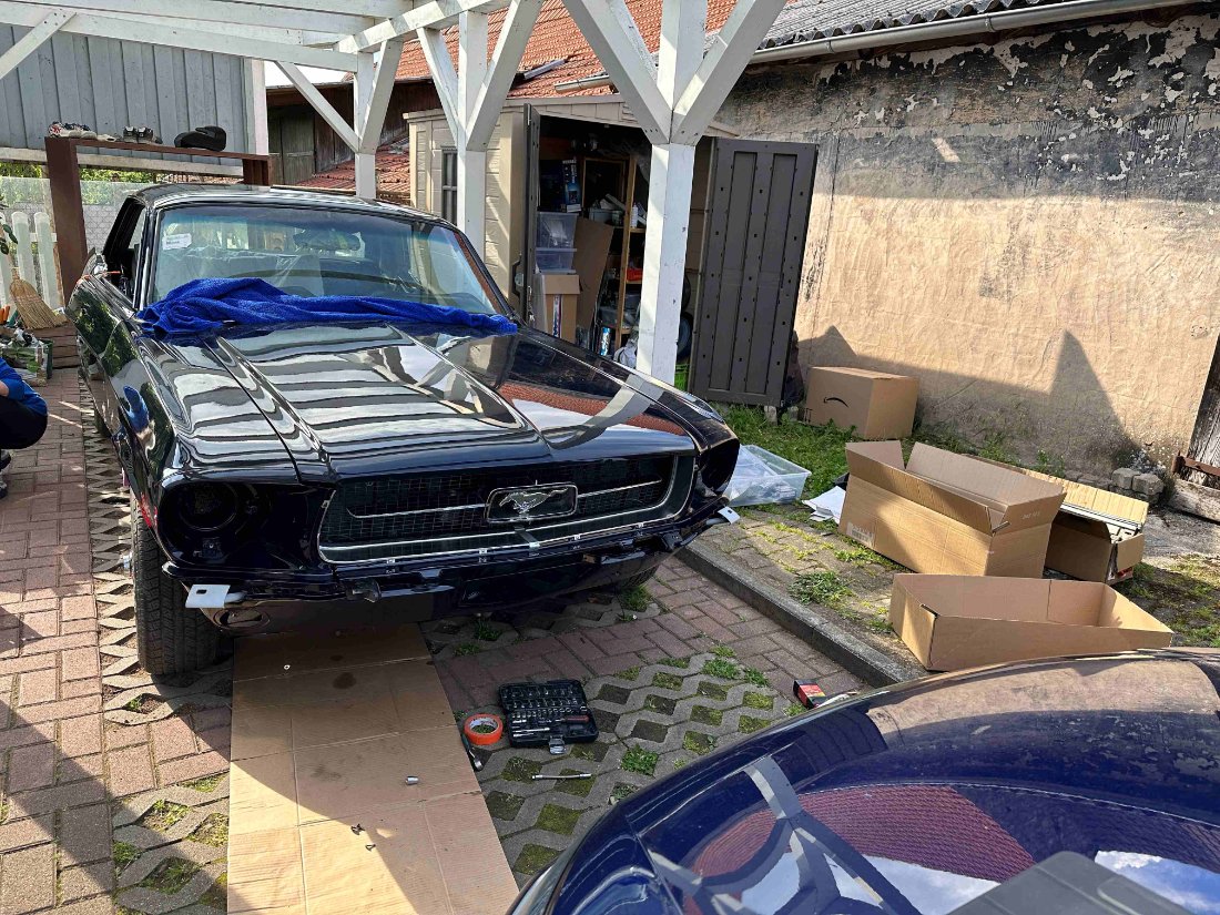

In der Zwischenzeit sind dann die Anbauteile Türen, Kotis und Kofferraumhaube gekommen. Also alles schön eingebaut und fertig gemacht.
Außen 1.jpg (291.49 KiB) 2376 mal betrachtet
Der Schraubercarport mit unendlich vielen Kisten. Ich habe alles mögliche beschriftet, aber man ist leider doch immer wieder am Suchen... :mrgreen:

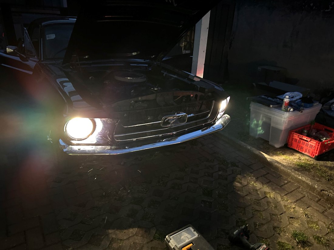

Auch die Scheinwerfer tun :)
