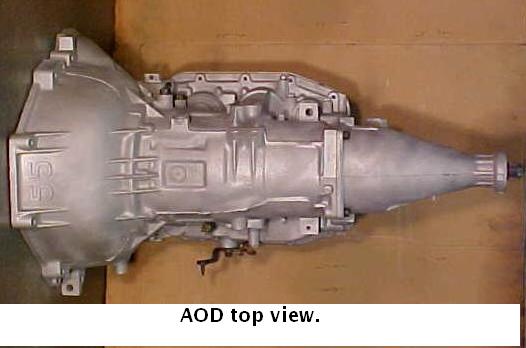

Hey Leute,
danke für die Infos.
Wie siehts denn-unabhängig von der Länge- mit den Abmessungen der Getriebe aus.
Sprich, passt ein AOD auch in den Tunnel in dem vorher ganz knapp ein FMX reingepasst hat?

- Schraubaer
- Beiträge: 12677
Re: Abmessungen der unterschiedlichen Getriebe
Ja!
Heiner...
- AODtop.JPG (22.65 KiB) 906 mal betrachtet
- FMX top.JPG (24.94 KiB) 906 mal betrachtet
