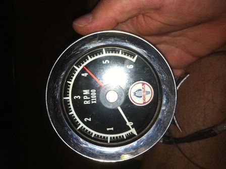

glücklich über meine neuste Errungenschaft, steh ich gerade vor dem Problem des Anschlusses meines neuen Drehzahlmessers. Aus dem guten Stück gehen insg. 4 Kabel. 1 blaues fürs Licht und ein Massekabel, welches an der Gehäusemutter dran ist. Diese z sind soweit kein Problem. Dann gehen noch 2 weitere Kabel raus. 1 Rotes und ein schwarzes. Ich hätte jetzt vermutet, das Rote ist Zündungsplus und das schwarze an Minus der Zündspule. Jetzt habe ich bei Querlesen von US-Forum gelesen, dass die Faria nicht direkt an der Zündspule ran gehen (hab aber auch keine Ahnung, wie gut diese Quelle ist? und mehr Info gab es auch nicht dazu). Jetzt steh ich vor dem Problem, wie schließ ich jetzt an, da ich nicht unnötig am Kabelbaum rumfriemeln will, will ich fragen, ob jemand schon einen alten Faria / Shelby Drehzahlmesser BJ 1966 verbaut hat und wie er das Ding angeschlossen hat. Anbei noch zwei Bilder.
Schon mal vielen Dank.

BLOSS nicht !!!
Der Faria DZM, so wie auch die DZM in org rallye Packs und entsprechend ausgestatteten Ponys, werden NICHT so wie ein moderner DZM angeschlossen, sondern:
Der DZM wird in die Plus Leitung zur Zündspule zw. Zündschloss und Widerstandskabel eingeschleift.
Zuerst wird der Stecker (kurz nach dem Zündschloss) getrennt, da wo das Widerstandskabel eingesteckt ist.
Das rot grüne Kabel vom Zündschloss geht an das schwarze Kabel vom DZM
Das rote Kabel aus dem DZM geht in das Widerstandskabel (Pink mit Baumwollummantelung)
Diese Art von DZM setzt vorraus, dass entweder die org. Zündung mit unterbrecher, oder eine Pertronix I verbaut ist. Andere "Hochleistungszündanlagen" ziehen so viel Strom, dass der DZM durchbrennt.
Für die Beleuchtung brauchst Du noch die Masse und Instrumentenbeleuchtung Plus.
Guggst Du hier:
Geiler Fund!!!
Sollte es Probleme geben, kontaktiere mich bitte, habe mittlerweile einiges mit den DZMs gemacht.

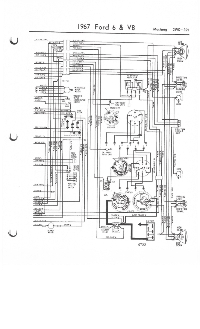

Habe Diesen Threat wieder hervorgeholt, da ich eine Frage zum Anschliessen eines originalen Drehzahlmesser für einen 67er Mustang habe.
Mein Mustang wurde ab Werk ohne Drehzahlmesser ausgeliefert, der Kabelstrang ist nicht dafür ausgelegt. Möchte aber einen originalen Drehzahlmesser RICHTIG Anschliessen.
Michael beschreibt ja eigentlich genau wie es geht nach 66 Mustang Schaltplan:
"Der DZM wird in die Plus Leitung zur Zündspule zw. Zündschloss und Widerstandskabel eingeschleift.
Das rote Kabel aus dem DZM geht in das Widerstandskabel (Pink mit Baumwollummantelung)"
Bin bei meinem 67 Mustang mal unter das Armaturenbrett gelegen und habe nachgeschaut. Dabei kommt das Pinke Kabel direkt aus dem Zündschloss, ohne eine Steckverbindung. ( Black/Green zu Pink).
Wo genau schleife ich den Drehzahlmesser nun ein?
Anbei noch der Schaltplan vom 67 Modell.
Besten Dank für Eure Hilfe.

Re: Anschluss Faria Cobra Drehzahlmesser
Hallo zusammen
Meine Frage scheint wohl schwieriger zu sein als ich dachte.
Ich versuch's mal einfacher formuliert:
Darf das rosa Widerstandskabel ca. 10 cm nach dem Zündschloss gekappt werden und dort der Drehzahlmesser dazwischen gesetzt werden???
Oder ist dies total falsch???
Fahre seit 27 Jahren mit orig. Drehzahlmesser ( nachträglich installiert). Verbunden mit einem extra Kabel direkt Zündschloss zu Zündspule. Funktioniert, zeigt aber eine zu hohe Drehzahl an, so 250 Rpm zuviel.
Möchte wenn möglich diesen Misstand korrigieren.
Danke für Euer Fachwissen
