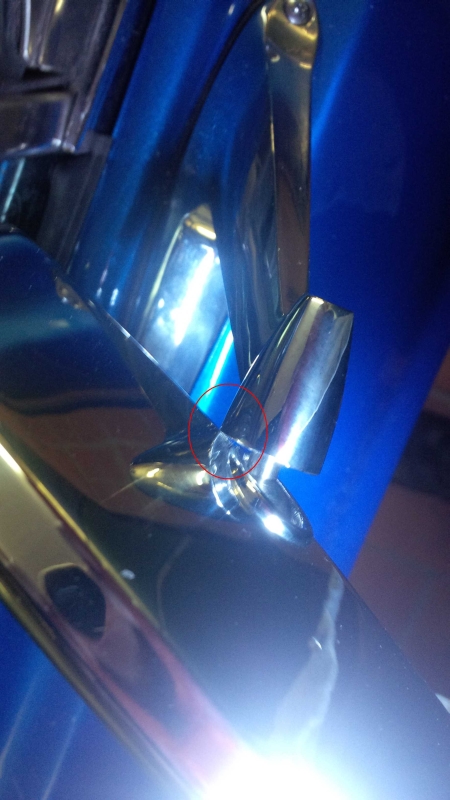

Bei meinem Beifahrerspiegel ist der Verstellbereich zu klein, er lässt sich nicht weit genug nach innen stellen.
Es ist ein Neuteil von MU, wie er auch von diversen deutschen Händlern vertrieben wird, angeblich links un rechts passend...
Natürlich habe ich das Spiegelglas auch schon gedreht, ist aber egal.
Eine Möglichkeit wäre sicher, in dem Anschlagbereich etwas Material wegzufräsen, aber das ist ja nicht Sinn der Sache.
Kennt ihr das Phänomen? Wo bekomme ich einen Spiegel mit ausreichendem Verstellbereich?

Ist bei meinen auch so. Entweder wegfräsen oder die Position des Spiegels auf der Tür verändern
(mit neuen Löchern) - habe ich nicht gemacht und verrenke mich halt nun ein wenig

Ja, das ist bei mir auch so! Wegfräsen würde ich da nichts, dann blättert warscheinlich des hochleistung Chrom ab.
Muss man sich halt ein bissle bewegen

wieder ein Fall für Scott Dreck Show-Quality-aber funzt nicht?
Ja ich hab das gleiche Problem... Aber wo sind die Alternativen? NOS kann es meiner Meinung nicht sein.

Hi, ich bin nicht sicher aber ich denke man kann den KOPF auf dem Stil verdrehen. Dazu muss man den Spiegelfuß abschrauben und dann mit dem Schraubenzieher von innen in den Stil fummeln. Einfach mal nachschauen, kost´ja nix und ist besser als frähsen
Bei meinen Spiegeln geht das so ...Grüsse Rainer

Werde mal nachschauen, ob der oben beweglich ist! Guter Tipp, danke!
(glaube aber ist ein Gussteil)

Rainer1946 hat geschrieben:Hi, ich bin nicht sicher aber ich denke man kann den KOPF auf dem Stil verdrehen. Dazu muss man den Spiegelfuß abschrauben und dann mit dem Schraubenzieher von innen in den Stil fummeln. Einfach mal nachschauen, kost´ja nix und ist besser als frähsenBei meinen Spiegeln geht das so ...Grüsse Rainer
Korrekt!
