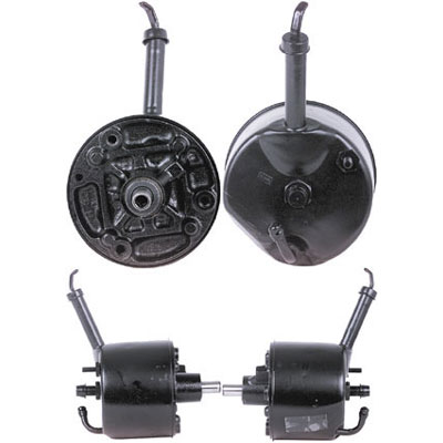

suche immer noch eine Servopumpe für: 66'er Mustang 289 v2 V8 (smallneck AC)
Danke

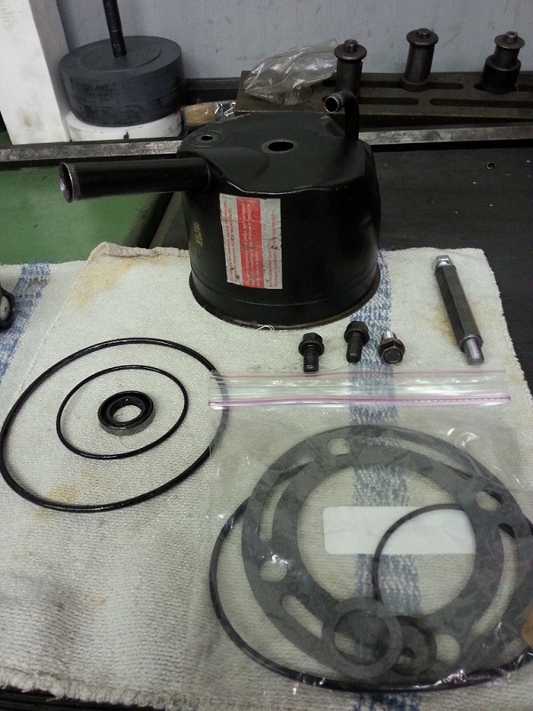

hab jetzt einen Lieferanten der mir zugesichert hat zu liefern. Das glaub ich aber erst wenn ich das Teil da habe! Hab mir einen Dichtungssatz für meine alte Pumpe besorgt und will mal versuchen sie selbst zu überholen. Hat jemand eine Ahnung wie ich das Gehäuse abbekomme und wieder drauf??? Ist ja nur Blech. Das Pumpengehäuse kann man auch einzeln bestellen.
Gruß aus Hessen
Martin
Gruß aus Hessen
Martin
- Buiaka
- Beiträge: 640
- Registriert: Di 30. Mär 2010, 19:45
- Fuhrpark: 1969 Mach 1 Candyapplered
1979 Firebird Trans AM 6,6 L
Re: Servopumpe
Das Pumpengehäusekann man "einfach" abziehen. Die große Mutter hinten am Druckausgang wegschrauben.
Ansonsten steckt das Gehäuse nur auf dem großen o-ring vorne drauf. Einfach mal versuchen am Einfüllstutzen und Rücklaufanschluss zu rütteln.
Alles aber mit Gefühl. Oder auch mit einem stunpfen Gegenstand von vorne auf den Rand klopfen.
Christopher
Christopher

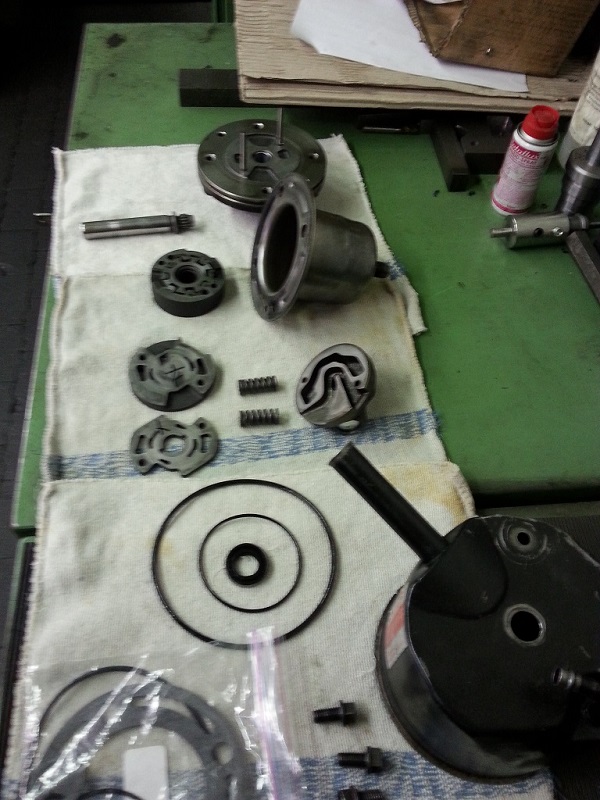

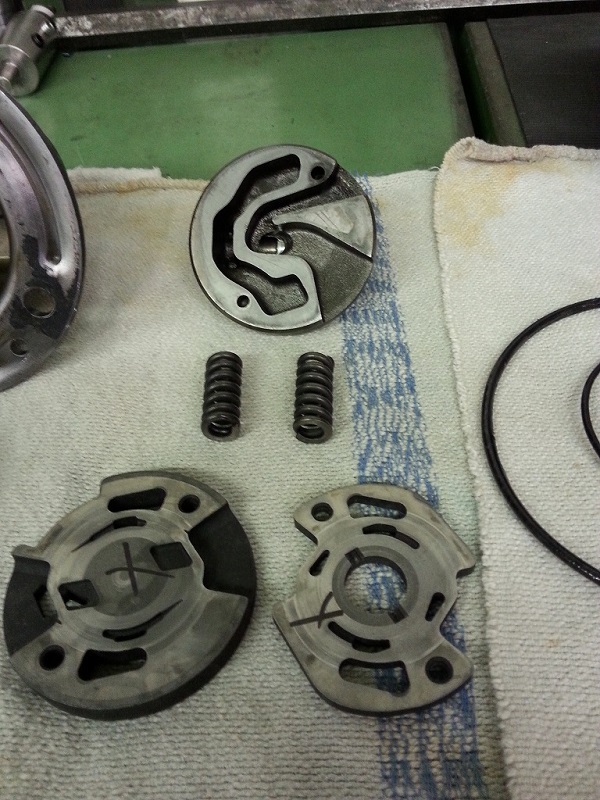

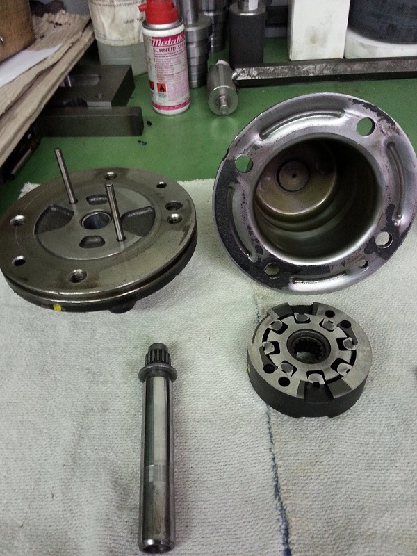

Jetzt hab ich der Pumpe den Krieg erklärt!
Man muss übrigens auch die zweite Mutter auf der Rückseite abschrauben, sonst geht's nicht. Ich hab's natürlich erst gerafft nachdem ich das Gehäuse verbogen hab. Die Mutter war doll und ich musste sie absägen. Jetzt bau ich den kram wieder zusammen und lass mich überraschen. Ein Kugellager gibt's da nicht. Das Geräusch kommt von dem Pumpenkern an sich, den kann man nicht reparieren.
Bis dann,
Martin
Bis dann,
Martin
