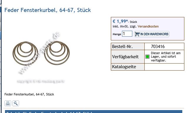

Kann mir jemand sagen, ob es die Spiralfedern für die Fensterhebern(67 Coupé) einzeln nachzukaufen gibt ?

meinst Du diese ?
Gruß Bent
meinst Du diese ?
Gruß Bent
