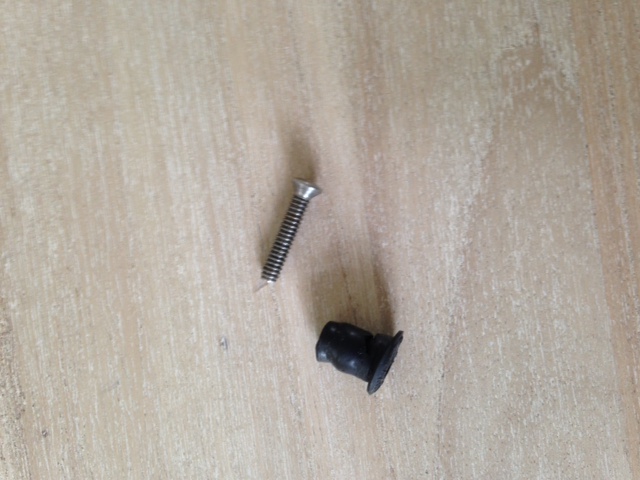

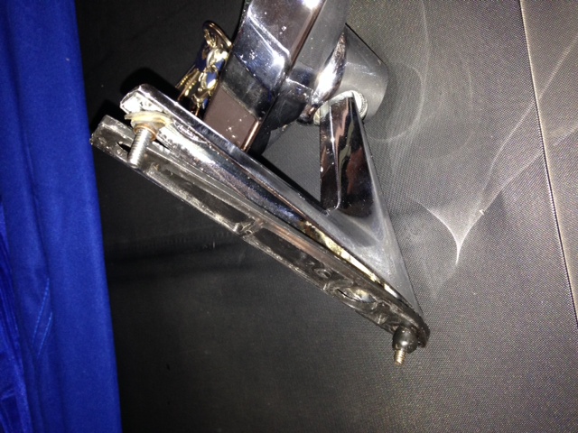

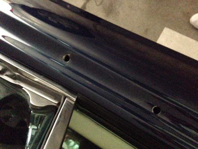

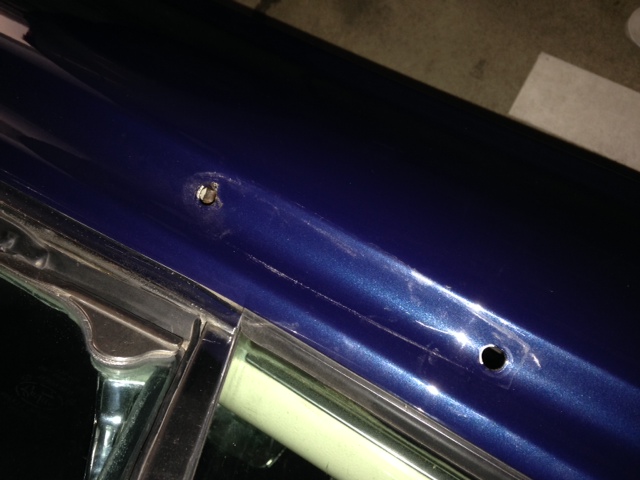

Habe mal ein paar Bilder gemacht. Frag mich echt, wie ich es möglichst schnell und unkompliziert lösen kann:

grundsätzlich hat Michael recht! Es gibt aber solche Reprospiegel bei denen diese Spreizdübel aus Kunststoff und Blechschrauben dabei sind Wie bei Dir.
Diese Dinger waren bei mir auch dabei. Da die (wie Du selbst erfahren hast) nichts taugen habe ich sie damals durch Karosserieschrauben ersetzt und nicht verwendet.
Jetzt hast Du 3 Möglichkeiten:
1. Besorg Dir neue Spreizdübel (siehe Dein Link) und versuche es noch einmal so.
2. Besorg Dir dem Loch entsprechende Karosserieschrauben (Hängt von den Vorbohrungen im Spiegel ab)
3. Die "Türabbau-Kontermutter-Lösung"
Grüße David
