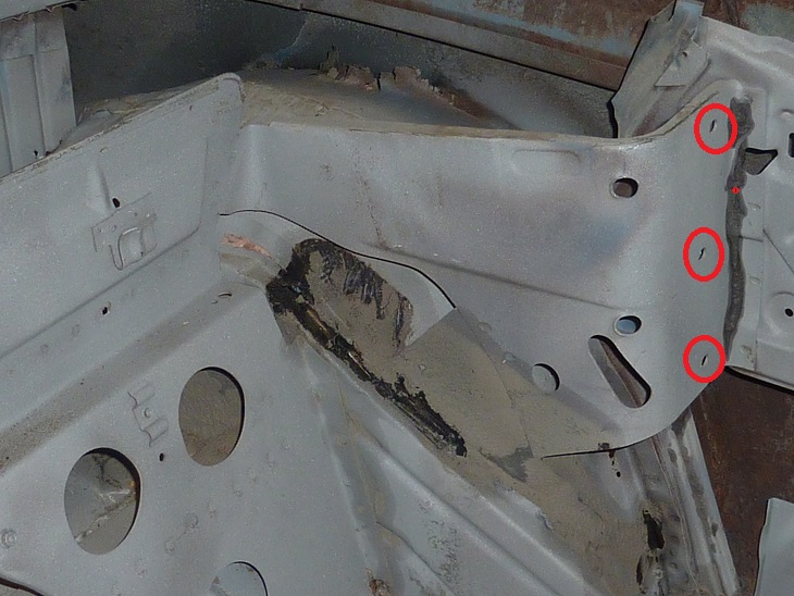

ich kann dir nur vom Einbau berichten.
Ich habe mein Verdeckgestänge im gefalteten Zustand eingebaut.
Als erstes musst Du die hinter Quarter Panel Verkleidung ausbauen. Dann die Hyd. Zyliner vom Gestänge lösen, die werden separat ausgebaut falls notwendig. Die Zylinder sind im Normalfall nur mit eine Scheibe gesichert.
Dann musst Du die Verschraubungen im Bereich des Kofferraums lösen.(Tack Strip) siehe dazu:
http://www.aamshop.de/65-66-Verdeck-hin ... -Strip-Set
Sobald Du das erledigt hast musst Du die 3 Schauben an der "B-Säule" lösen(Foto ist vom 69'er).
Hab ich auf dem Bild farblich markiert.
Vielleicht schaust Du Dir mal das Video an, da sieht man alles sehr genau.
https://www.youtube.com/watch?v=w30faiT2yec
P.S. Es hilfreich einen Helfer zu haben der beim rausheben hilft.

habe es im ausgeklappten zustand ausgebaut
