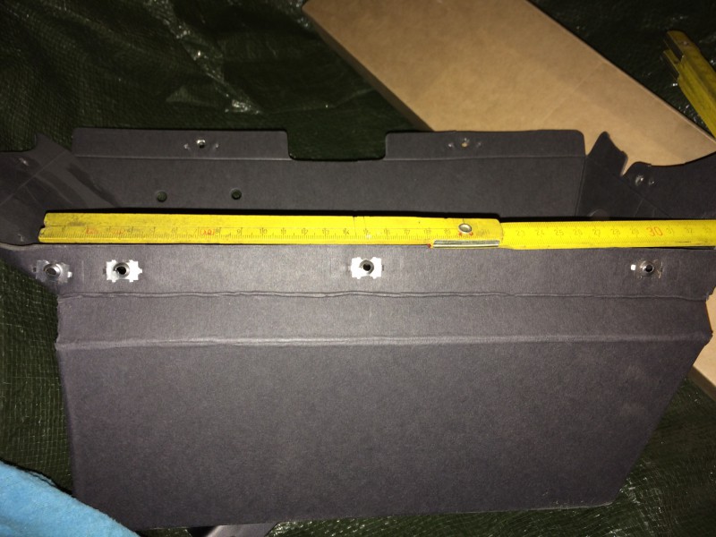

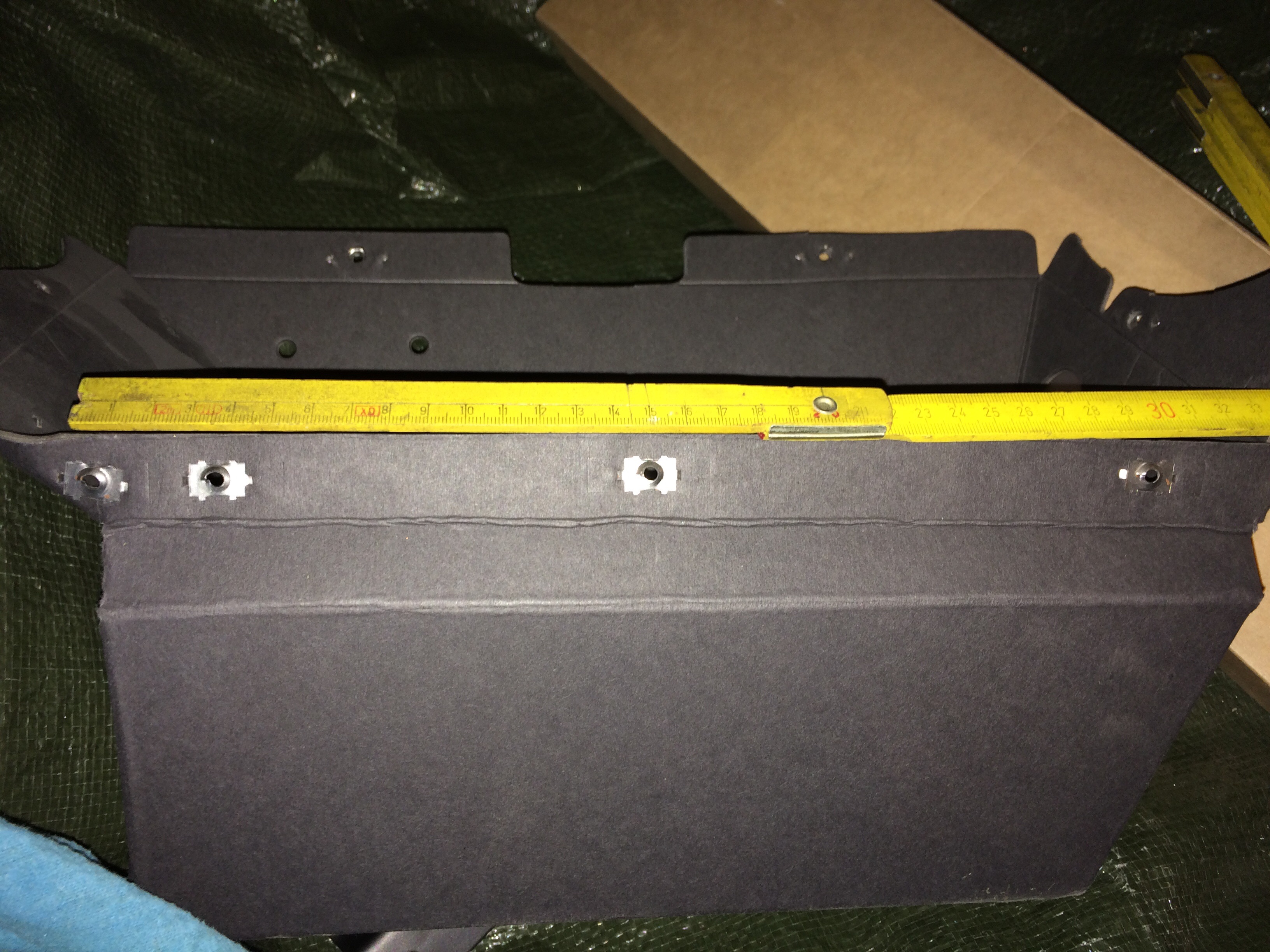

Gefunden! Aber leider nicht das was ich suche. Vielleicht kann aber meine Frage hier trotzdem beantwortet werden. Ich wollte mein Scharnier vom alten Handschuhfach aus dem 66er in mein 65er Armaturenbrett einbauen. Es stehen aber leider nur zwei der Langlöcher übereinander und das dritte ist ca. 2-3cm entfernt. Ist nun also das Scharnier falsch oder das Armaturenbrett? Eins von beiden ist asymetrisch. Gab es einen Unterschied von 65 zu 66?

Ich könnte mal schauen. 64 1/2 und 66 Coupe stehen nebeneinander. :D
Soll ich Bilder machen oder was messen?
66CON
Beiträge: 4558
67 S-Code GT390 Fastback
Re: Lampen / Birnen Instrumentenbeleuchtung und Handschuhfac
Beitrag von 66CON »
Beides bitte. Danke

Vielen Dank nochmal an Marco. Die neue Welt macht es möglich direkt Bilder per WhatsApp zu senden.
Ich hatte die erste Reihe zum anschrauben nicht gesehen. Das hat mir dann Ralf gezeigt weil er gerade auch da war. Danke
Der Einsatz hat aber anscheinend unterschiedliche Abstände von 64 zu 66.
Entweder
Loch - 145 - Loch - 145 - Loch
Oder
Loch - 110 - Loch - 145 - Loch
Daher sind vermutlich vier anschraubpunkte in der pappe.
