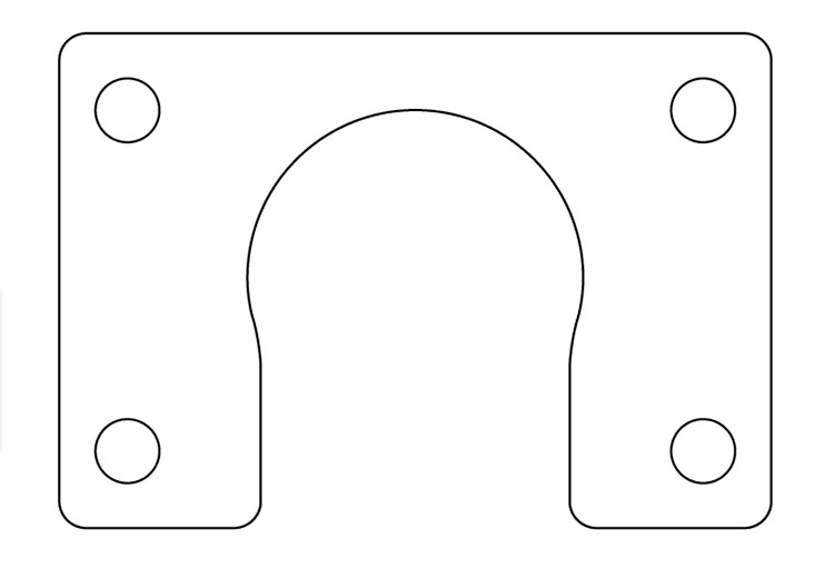

ich suche für eine 9" Achse (aus 1969) eine Rückhalteplatte für die Steckachse, siehe Bild (ist nur ein Muster)
Bei meiner Steckachse fehlte ein Lager und daher ist die Platte wohl auch verschütt gegangen.

so was lässt sich easy selbst bauen.
So in etwa:
So in etwa:

Hi Michael, welche Stärke bräuchte ich denn und muss ich beim Material irgendwas beachten in Sachen Festigkeit? Hab einen Bekannten, der mir das passend Lasern könnte...

wenn Du jemanden hast, der das "lasern" kann, dann ist es ja noch einfacher!
Ich kann ein Original vermessen, aber wenn Du sie aus normaler Stahlplatte (ca. 3mm dick) machen lässt, dann bist Du auf jeden Fall auf der sichern Seite.
Ich melde mich heute Abend mit den Messwerten.
Wenn Du schon welche machen lässt, dann will ich auch noch ein paar Sätze.
Wahrscheinlich wollen andere auch noch so Dinger..

das wird aus Edelstahl gelasert, max. 4 mm würde gehen. Da er sie so auf der Arbeit nebenher mitlaufen lässt,
kann ich nicht sagen wie viele das werden würden. Ich schätze 4-5 Sätze würde das wohl ergeben.
Maße kann ich bei mir auch nehmen, habe ja noch eine Platte
Die unten offene Variante ist wohl die praktischere würde ich meinen?

So ungefähr könnte das dann aussehen...
Bei der Aussparung in der Mitte bin ich mir nicht sicher, lässt sich schlecht messen, wenn die Platte noch an der Achse ist
Michael, wenn Du genauer messen kannst - gib die Maße gerne nochmal rüber.
Danke!
Danke!

Ich hab mir die damals gelasert. Hab vielleicht noch welche liegen. Zeichnung könnte ich auch noch haben.
http://www.mustang-inside.de/viewtopic. ... e&start=60
Siehe auch da die nächste Seite.

An den Maßen kann ich mich dann auch orientieren, vielen Dank!
