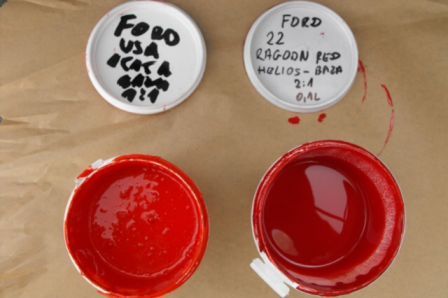

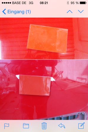

Guten Tag zusammen ,
bin gerade ein wenig Ratlos ? Ich hatte im Ramen meiner Karosseriearbeiten im Innenraum schonmal Farbe in der Sprydose nachbestellt.Rangoon Red hat einwandfrei gepasst.Gestern hat mitr mein Lackierer Bilder geschickt und da passt es überhaupt nicht, sieht aus wie Ziegelstein ? Was er da noch angerührt hat weiß ich nicht , passßt aber auch nicht ?
Hat einer von Euch eine Idee ??
Gruß Marcel

Re: Ich dachte mein Stang wäre Rangoon Red ?????
Hallo Marcel,
...mein 65er war bei der Auslieferung Rangoon Red
...da der Stang 2003 auf Blau umlackiert wurde habe ich heute natürlich nirgends mehr einen roten Anhaltspunkt
...aber aus dem Gedächtnis heraus würde ich sagen
...Bild 1, unten ist ähnlich Rangoon Red - Bild 2, rechts ähnlich ist Rangoon Red
...die beiden anderen "Ziegelsteinroten" Farbtöne sind auf keinen Fall Rangoon Red
...Farbcode J, Rangoon Red: http://www.google.de/imgres?imgurl=http ... CCYQ9QEwAA
Gruß Günter

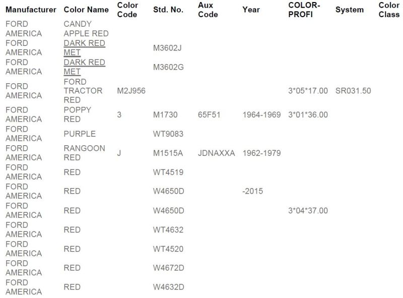

Hi Marcel,
aus welcher Datenbank (Farb-Hersteller) hat Dein Lackierer die Mischformel her??
Anbei der Code für Rangoon Red aus der Glasurit-Datenbank. Es sieht so aus, als ob Rangoon Red zwischen 1962-1979 immer gleich war?!
Auch wenn Mischformeln hinterlegt sind gilt grundsätzlich: Vorab Farbmusterblech lackieren (siehe Deine Bilder) und dann solange abmischen (nuancieren) bis es passt,
wenn möglich (gilt für Teillackierungen). Falls das nicht funktionieren sollte, Lack ausmessen lassen und dann weiter wie vorher beschrieben!! Ist zwar aufwendig und der
Lackierer muss auch Bock auf so eine Arbeit haben, sonst wird das nix.
Just my 2 cents!
Just my 2 cents!
- Rangoon Red.JPG (52.2 KiB) 2324 mal betrachtet
Gruß Micha
