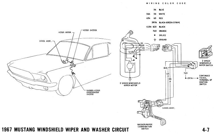

Kann eigentlich nicht sein! Bei ihm bleibt der Wischer wohl direkt nach dem Abschalten stehen!? D.h., entweder Dauerplus am Motor fehlt, oder Schleifkontakt am Motor defekt.
:| Heiner...

Ja bleibt stehen wo er gerade ist.. Können wenns denn so wäre die Schleifringe ersetzt werden oder muss der ganze Motor getauscht werden? Prüfe dann aber erst mal ob Dauerplus da ist und das mit den falsch augesteckten Wischern.

Teilersatz, schwierig! Meistens ist der Kontaktsatz lediglich total verranzt. Da zum reparieren der komplette Motor raus muss, erstmal Leitungen checken.
:| Heiner...

Re: Scheibenwischer Rückstellung
Hilft vielleicht!?
