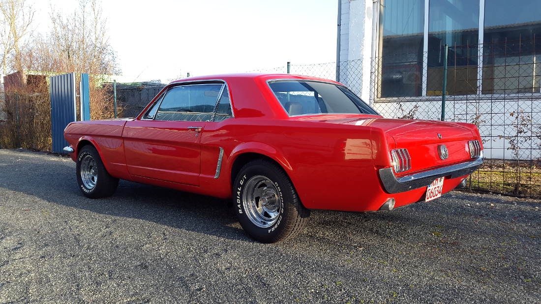

mein Name ist Steffen und ich komme aus Bad Kreuznach.
Mein Mustang ist ein 1966 200 cui.
Erst vor ein paar Tagen bekommen
- mustang.jpg (183.82 KiB) 2304 mal betrachtet

was hast du denn für Radläufe hinten die sehen irgendwie anders aus
Gruss Marcus
Gruss Marcus

Die Radläufe sind original.
Ist wahrscheinlich etwas verzerrt vom Bild Konvertieren.

Ok sehen einfach anders aus
Aber deine Seitenornament sind von 65 nicht von 66 was hast du denn für ne vin ?
Gruß Marcus
Gruß Marcus

Von der VIN her muß es eigentlich ein 66 er sein.
Und der Vorbesitzer hat Ihn nur mit Originalteilen restauriert
6F07T726790
6F07T726790

also die Ornamente sind definitiv falsch egal was der Vorbesitzer erzählt hat
und die Radläufe überzeugen mich immer noch nicht
trotzdem schönes Auto
