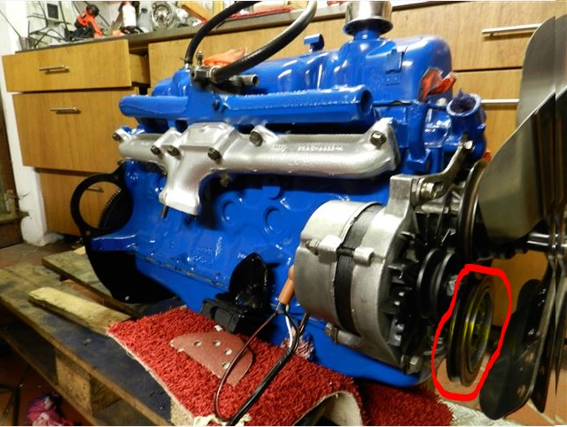

Tach,
ich habe gestern Abend endlich geschafft meinen Motor wieder zu starten.
Folgender Ablauf:
Der Motor wurde ausgebaut, gereinigt, zerlegt und mit neuen Dichtungen wieder zusammengebaut. Da alle sonstigen Teile noch in der Toleranz waren (Kolbenringe, Pleuellager etc.) wurden sonst keine Teile gewechselt.
Zuerst habe ich versucht nach einem Umbau auf elektronische Zündung (Pertronax I) den Wagen wieder zu starten. Da das erfolglos war, habe ich zurück auf Unterbrecherkontakt umgebaut. Den Schließwinkel habe ich grob (am größten Öffnungspunkt auf einen Abstand von 0,45-0,5 mm) eingestellt. Die Zündung habe ich noch nicht abgeblitzt.
Wenn ich jetzt den Motor starte, was im Moment nur mit Starterpilot klappt, klingt er extrem eigenartig http://youtu.be/A-X3Uci4jhk und klopft wie blöd. Ich traue mich jetzt eigentlich nicht den Motor wieder zu starten um nicht noch mehr kaputt zu machen. Kann das klopfen daran liegen, dass die Zündung noch nicht eingestellt ist?
Hat jemand eine Idee?
Holger

das ist kein zündungsklingeln, das ist ein mechanisches geräusch. irgendwas schlägt an.
scheint motordrehzahl zu sein, also kurbeltrieb und nicht ventiltrieb.
was raucht da so?

Hallo Holger
hast Du den Schwingungsdämpfer erneuert wenn nicht schau mal ob der rund läuft.
Gruß Klaus

@tody - das rauchen war der schlampig angeschraubte Auspuff - der soll ja noch komplett erneuert werden
@Klaus: hab gerade gegoogelt abre nix gefunden, wo sitzt denn der Schwingungsdämpfer? :? :oops: :oops:

Hallo Holger
das Ding sitzt unter dem Ventilator
gruß Klaus

Ok, werde ich nach dem Fußballspiel noch mal testen.
Hatte neue Keilriemen nach den Maßen der Alten bestellt und den Eindruck, dass die sehr schwer aufzuziehen waren. Kann das auch ein Problem sein? Hab nicht darüber nachgedacht, dass die Amis nicht wirklich immer Originalteile einsetzten (schon gar nicht bei meinem Auto ;) )
