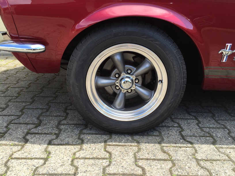

Hallo Forum,
auf meinem Mustang sind, so wie es aussieht, 15 Zoll Torque Thrust Felgen montiert. Der TÜV-Prüfer wollte sie nicht eintragen, da er keine Informationen darüber vorliegen habe. Er wisse aber, dass sie zulässig seien. Nun die Frage an Euch: Hat jemand dafür eine Datenblatt, eine ABE oder sonst etwas, damit es keine Probleme bei einer evtl. Kontrolle gibt? Odfer hat jemand eine Idee, wo ich so etwas her bekomme?
Reifen vorne 205/60 R15, hinten 225/60 R15
Freue mich auf Infos
Dierk
PS: weitere Bilder vom Pony folgen in Kürze...
Dierk

Es gibt dafür keine ABE oder ähnliches. I. d. R. moniert der TÜV das fehlende Traglastgutachten.
Auch das gibt es offiziell nicht. Es gibt Leute, die wohl für gutes Geld eines haben erstellen lassen.
Interessant, dass der Prüfer weiß, dass die Felgen "zugelassen" sind.
Woher?
Außerdem hast Du unterschiedliche Reifengrößen drauf. Hier auch gerne Mischbereifung genannt, im Forum von vielen verpönt und ggfs. Dein nächstes Problem beim TÜV. Die muss er auch nicht eintragen. M. E. bleibt Dir nur die Möglichkeit einen wohlmeinenden oder erfahrenen Prüfer zu finden.
Es wird in jedem Fall schwer werden diese Alufelgen eingetragen zu bekommen. Aber möglich ist es (noch).

Hallo Dierk,
keine Ahnung was das für Felgen sind, mit Sicherheit sind es keine "Made in USA" Original American Racing Torque Thrust Felgen!
Die sehen etwas anders aus und haben z.B. das Ventil nicht außen am Felgenhorn, sondern weiter innen.
Denke eher dass das irgend so eine China Repro Felge ist.
Wirst nicht drumherum kommen die Felge an zubauen und zu schauen.

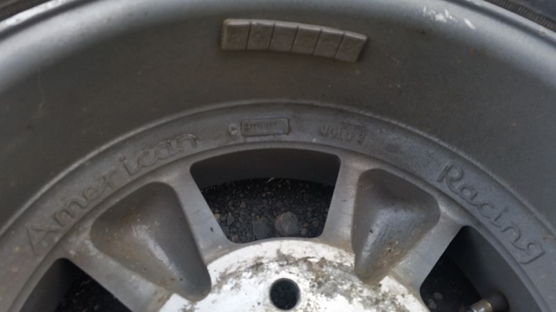

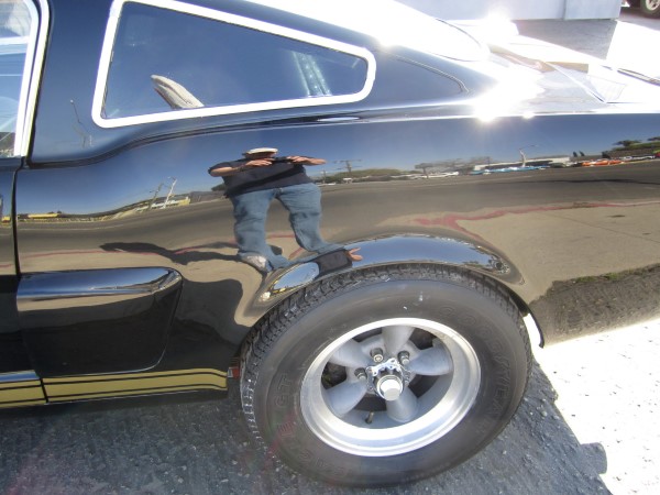

so sieht das bei meinen echten Torq thrust von American Racing aus. ! x Bild mit Sitz des Ventils und 1 x Bild von der Rückseite mit dem eingegossenen Firmenname.
Nimm mal Deine ab und schau nach von wem die sind.
Gruß Stefan
Gruß Stefan

@Stefan:
Ja, ganz genau so sieht eine echte TT aus!
