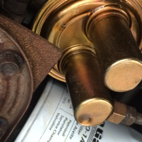

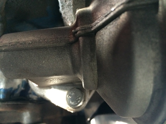

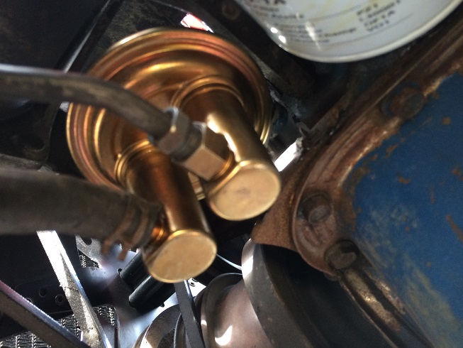

habe am Wochenende festgestellt das meine Benzinpumpe leckt.
An den beiden Zylindern bilden sich Benzintropfen sobald ich den Motor starte. Wenn der Motor warm ist (und die Pumpe) hört die Tropfenbildung auf.
Entweder verdunstet alles durch die Wärme oder durch die Wärmedehnung wird es dicht.
Soweit ich das sehen kann sind die Benzinleitungen und Anschlüsse dicht. Es kommt irgendwo an der Pumpe zwischen Gusseisen und Messing raus.
Kann man die Pumpe reparieren oder besser gleich neu bestellen? Kann das ein durchschnittlich begabter Hobbyschrauber? (Hab schon gesehen das eine der zwei Schrauben ungünstig sitzt, komme aber mit der Ratsche ran)
Gibt es beim Ein/Ausbau irgendwas zu beachten? Kann die Verschraubung am die am Rohr zwischen Vergaser und Pumpe wiederverwendet werden oder wird das nicht mehr dicht wenn es einmal auf war?
Thomas

Das Problem hatte ich bei meiner alten Benzinpumpe auch. Am Flansch zwischen Alu und Messing kam Benzin raus.
Da mein Motor nur am Pruefstand lief habe ich lediglich Motordichtmasse um die Stelle geschmiert - war bei den naechsten Testlaufen dicht. Das ist natuerlich keine besonders saubere und fachmaenische Loesung.
Deshalb habe ich mir auch eine neue Pumpe gekauft. Zum Ueberbruecken des Zeitraumes, bis Ersatz eintrifft vielleicht jedoch legitim. Der Zweck heiligt eben die Mittel.
mfg Wolfgang

das Abdichten ist riskannt.
Es ist denkbar, dass nur die Verpressung undicht ist, dann könnte das abgedichtet werden.
Häufig geht jedoch die Gummimembran kaputt, welche zwischen dem Alu- (Antrieb) und Metallgeläuse (Pumpe) sitzt.
Wenn dann Kraftstoff durch die Membran auf die Antriebsseite kommt, kann er weiter ins Kurbelgehäuse gelangen.
Und zu viel Benzin im Öl ist gar nicht gut.
Grüsse Sylvio

OK, Pumpe ist bestellt.
Angenommen die beiden Schrauben am Motorblock Machen keine Problem, gibt es irgendwas beim Einbau zu beachten? Oder einfach dranschrauben und Ein/Auslass anschließen?
Thomas

So gehts's normalerweise.
