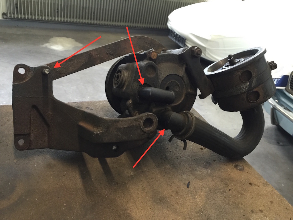

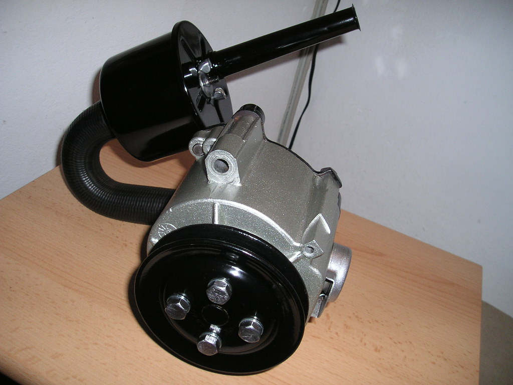

67er Pumpe mit nur zwei Anschlüssen und der Halter mit einer extra Bohrung.

Die Halter sind verschieden auch die Pumpen und die Filter unterschiedlich.
Was ist jetzt das richtige für mein Bj.?
Kann mir jemand bei diesem Rätsel weiterhelfen?
Welcher ist für den '66
Mein Halter im Auto ist ohne Bohrung, wo und welcher Justierhalter muss wo befestigt werden?

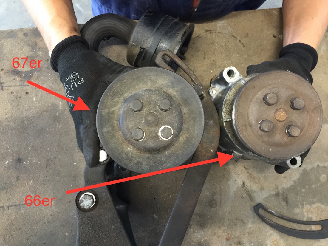

Die Riemenscheibe der '67 ist grösser als die von der '66.

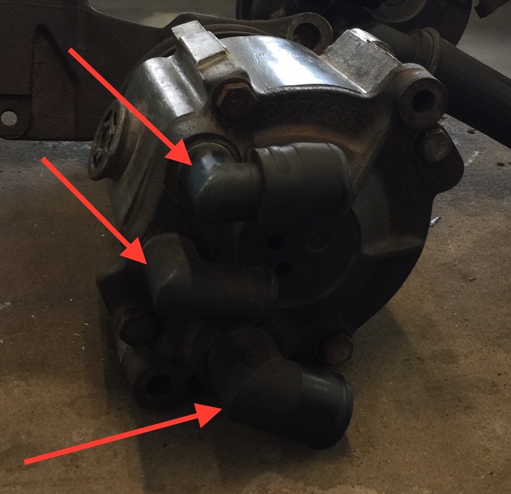

bei dieser gib es drei Anschlüsse, einer hatte eine Gummikappe (original?)
'66 mit 3 Anschluessen.jpg (119.3 KiB) 2225 mal betrachtet

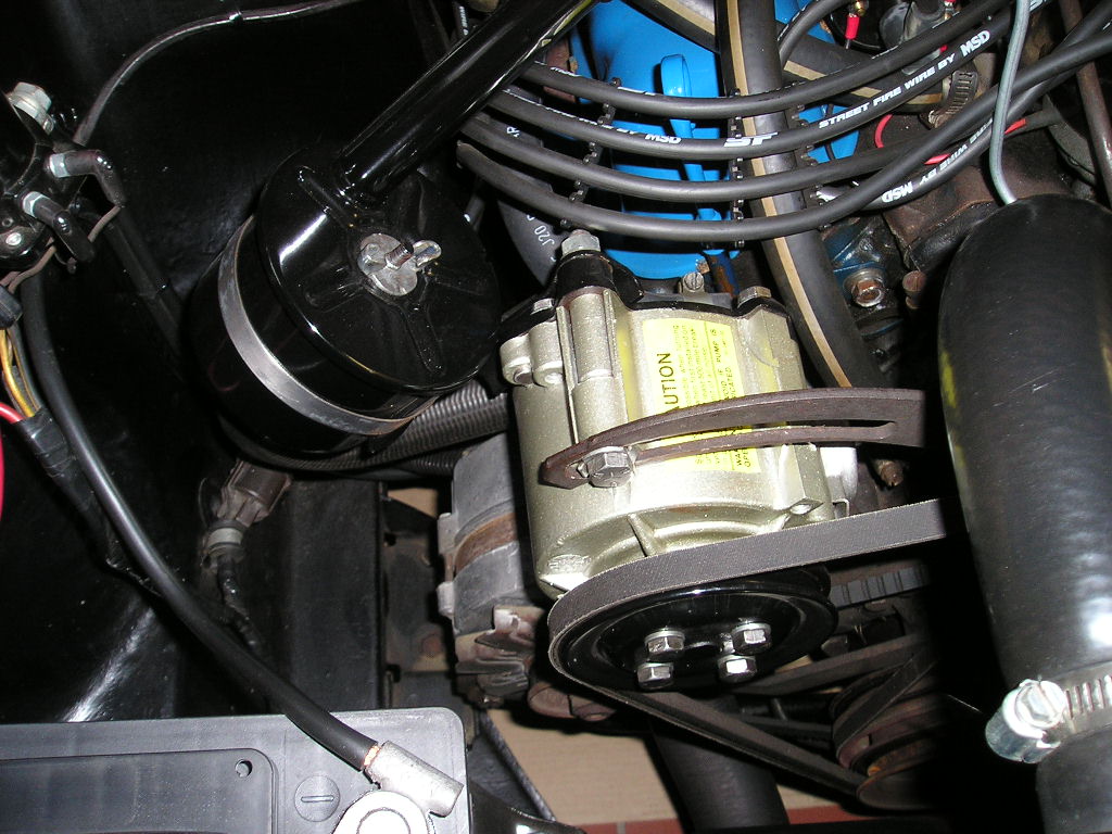

Finde gut, das endlich mal einer diese Dinge wieder einbaut. :!: :!:
Kann die weiterhelfen. :mrgreen:
Auf den Bildern siehst du,wie es aussehen sollte.
Habe eine Pumpe mit 2 Anschlüssen für die Schläuche hinten.
Die Halterung links auf deinen Bildern passt dafür.

Ich habe das System bei mir gerade frisch eingebaut, allerdings ist es ein 67er.
Dort hat die Pumpe nur zwei Anschlüsse, Saugleitung und Druckleitung.
Die Druckleitung geht zu dem Ventil hinter dem Vergaser, von dort wieder zurück und wird dann erst mit einem T-Stück auf die beiden Zylinderköpfe verteilt.
Auf den Bildern kannst Du es nachvollziehen: http://www.acdseeonline.com/share-view/ ... 7MvdwMMyq/
Wenn Deine Pumpe drei Anschlüsse hat, sind es dann zwei Druckleitungen und eine Saugleitung?

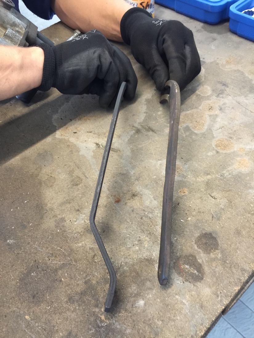

Beim 66er benötigst Du auf alle Fälle schon mal den gebogenen Halter - erstes Bild.
Die Pullis unterscheiden sich nach Durchmesser und Querschnitt zu den 67er.
Die Anschlüsse der Pumpen haben Mitte 1966 gewechselt ...
