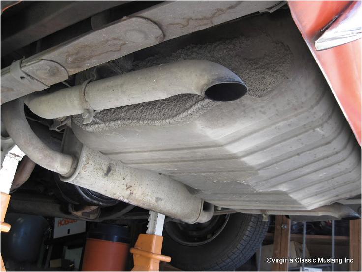

!!!!!! da der Endtopf knapp davor sitzt !!!!!
Du hast den einzelnen, querliegenden Topf?
Da habe ich etwas Zweifel!
- Eng.jpg (56.71 KiB) 1964 mal betrachtet

Ja genau quer davor gebaut der Topf.

Ja, habe ich, das passt.

Bei mir war das weder eng noch mußte ich etwas ausbauen. Habe einen originalen single exhaust mit Schalldämüfer quer vor dem Tank.
