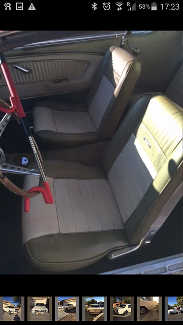

Pony Interior, Ivy/White

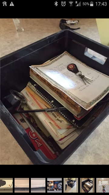

Ich habe den Wagen ungesehen nur anhand von Bildern gekauft. Der Wagen stand auf Grund von Erkrankung/Todesfall nun fast 20 Jahre in einer Garage bzw einige Zeit auf der Auffahrt. Der Vorbesitzer hat den Mustang am 5. July 1966 bei einem Ford Autohaus "Don Sanderson" in Glendale Arizona für den Preis von $2,520.00 erworben. In diesem Autohaus hat er ebenfalls 26 Jahre im Ersatzteillager gearbeitet. Was die dokumentierung der Rechnungen, Servicebelege angeht war dieser Mann sehr ordentlich. Ich habe eine große Kiste mit Quittungen, Rechnungen, Nachweisen von 50 Jahren bei dem Kauf erhalten. Handbücher und Reperaturbücher,Zeitschriften usw. sind ebenfalls enthalten.

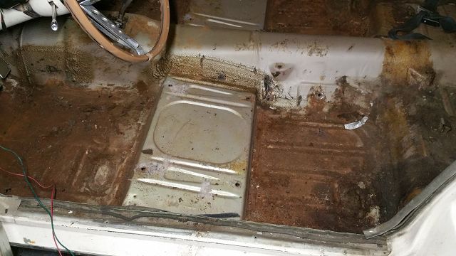

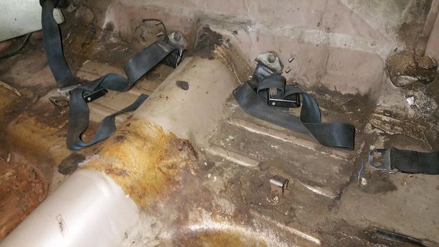

Thema Rost: Im Vorfeld wurde mir durch den Verkäufer mitgeteilt, dass aufgrund defekter Festerdichtung und Heizung, Rost an den Türen vorhanden ist und das das Bodenblech auf der Beifahrerseite durch ist. Nach meiner Prüfung am Mittwoch stellte ich zusätzlich kleinere Stellen auf der Beifahrerseite und hinter den Sitzkonsolen fest. Die Konsolen, Schweller, Tunnel sind in einem sehr gutem Zustand, sodass der Austausch kein großer Akt ist. Zwei Paletten an Ersatzteilen und Innenaustattung sind bereits in der USA geordert und kommen nächste Woche an.

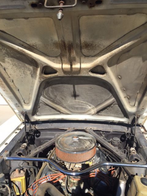

Heute steht der Motorlauf auf dem Programm ;-) Ich muss gleich noch eben eine neue Zündspule besorgen und dann gehts los.

herzlich willkommen..... ich hoffe, Du hast einen Schnapper gemacht und der Wagen ist so, wie Du ihn Dir vorstellst. Die Bodenbleche sind schnell ausgetauscht, wenn Du mit einem Schweißgerät umgehen kannst...

@torf: Das mit den Bodenblechen ist wirklich kein großer Akt, ich bin sogar am Überlegen ob ich denn die hinteren Bereiche austausche oder repariere. Da originale Blech ist zwar nicht mehr so stark wie die anderen aber ich komme noch nicht mit dem Hammer oder Schraubendreher durch. Was meint ihr? Ich steh mehr darauf soviel wie möglich zu erhalten. Der Kaufpreis war so gering (4 stelliger Bereich) da kann ich bis jetzt nicht meckern!

erstmal eine Bestandsaufnahme machen bzw. ordentlich entronnen. Dann siehst Du, wie weit die braune Pest schon im Blech steckt.....
