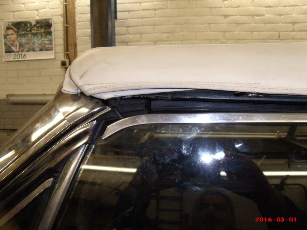

also ich habe es fast geschafft meinen ganzen Mustang zusammenzubauen, aber bei den Fenstern scheitere ich. Ich schaffe es ums verrecken nicht die Fenster so einzubauen das alles gerade läuft und einigermaßen dicht ist. Ich versuche das jetzt schon seit Stunden und bekomme es einfach nicht gebacken. :oops:
Das Problem ist auch, dass es sich um ein 1966er Convertible handelt und die im Shop Manual beschriebenen Einstellschrauben, die es ab dem 67er Bj. gibt, noch nicht vorhanden sind. Außerdem ist das Verdeck nicht wirklich in einem optimalen Zustand und hängt hier und da ein wenig durch.
Ich bin jedenfalls mit meinem Latein komplett am Ende und brauche Hilfe! Gibt es irgendjemanden der aus der Nähe kommt und mir helfen kann??

Re: HILFE!! Fenstereinbau bzw. einstellen
Beitrag von holger61 »
Hallo Klaus,
danke für das Video!
Leider hört das Video genau da auf wo meine Probleme anfangen. Der Einbau ist nicht wirklich das Problem. Die Einstellungen bekomme ich einfach nicht hin. Das Fenster steht vorne zu tief und passt auch zum hinteren Fenster nicht. Laut Shop Manual gibt es den hinteren Anschlag mit dem man einstellen kann das das Fenster parallel zum Dach läuft - da klappt bei mir aber so gar nicht (so tief wie ich es bräuchte kann ich den Anschlag gar nicht befestigen).
Ich kann eigentlich davon ausgehen, dass der Hebemechanismus nicht verbogen ist oder sonst eine Beschädigung vorliegt, da ich auf beiden Fahrzeugseiten die gleichen Probleme habe. Ich bin ziemlich sicher, dass ich etwas verkehrt mache, aber ich weiß nicht was?? :? :?
WILL EINER NEN MUSTANG OHNE FENSTER KAUFEN ?? Ich hab echt die Schn.... voll.

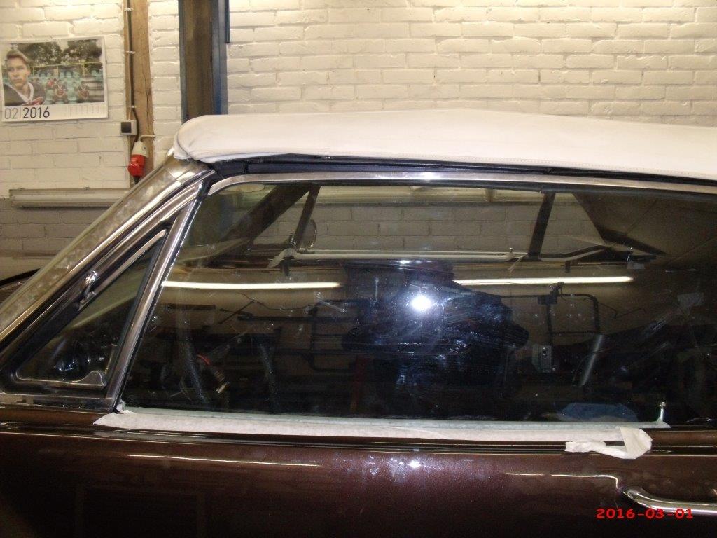

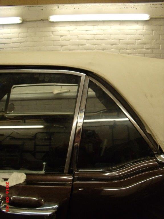

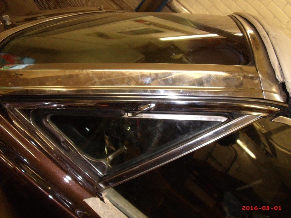

Tach,
hab mal ein paar Bilder erstellt. Das Fenster ist jetzt maximal nach oben gedreht und hinten bereits im Anschlag.
Ich denke das sicherlich auch das Verdeck noch eingestellt werden muss, das ändert aber leider nichts daran das das Fenster vorne / oben an der Kante nicht vernünftig passt.
Kann einer helfen?
Die Tür ist nicht ganz geschlossen?
Das sollte sich wirklich einer vorort anschauen.
Ich finde, vordere und hinteres Dreieckfenster stimmen auch nicht. Nicht, dass Du bei der ganzen Bodenblechschweissserei eine Banane gebaut hast!?
