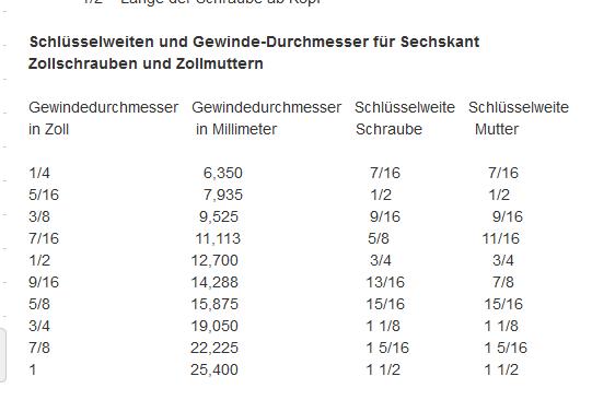

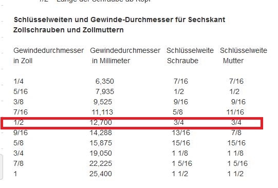

hallo, ich verstehe leider nicht, was ich falsch gemacht habe.
Die Schlüsselweite der Mutter verbaut war 1,9 cm / 0,75 inch -> ergo ist dies eine Schlüsselweite von 3/4"
Daraufhin habe ich im Zollshop eine 1/2" schraube bestellt, siehe roter Kreis im Screenshot.
Sagt bitte schnell bescheid wenn das falsch war, noch ist meine bestellung vom Shop nicht versandt
Beste grüße und schönen Sonntag

coco,
ich glaube Du hast alles richtig gemacht aber was etwas falsch beschrieben.
Einmal schreibst Du von einer 1/2 Schlüsselweite und dann von einer 1/2 Zoll Schraube.
Da passt was nicht!
Theo hat es schon erklärt, entweder 5/16 Zoll Schraube mit 1/2 Schlüsselweite oder 1/2 Schraube mit 3/4 Zoll SW.
(Caroll Shelby)
schuschi (Bernd)
Re: Motorblock: UNF oder UNC Gewinde?
ah jetzt see ich es,
im obigen text war der fehlerteufel. na dann bin ich beruhigt und warte auf die Lieferung.

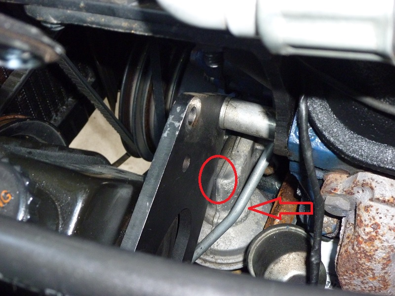

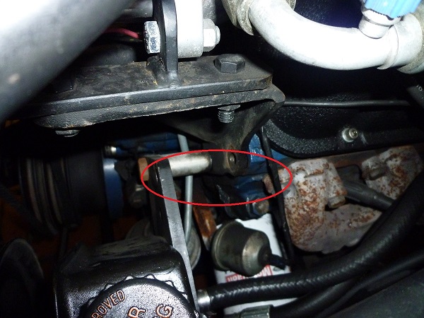

kann mir jemand aus dem FF sagen was 1) für eine Borgeson Servopumpe das ist 2) und was für eine "silberene" Glocke unter der Halterung sitzt?
Ich vermute ich muss ein Teil der Halterung von der Servopumpe entfernen, da dise mit der "silbernen" Glocke in Kontakt ist.
