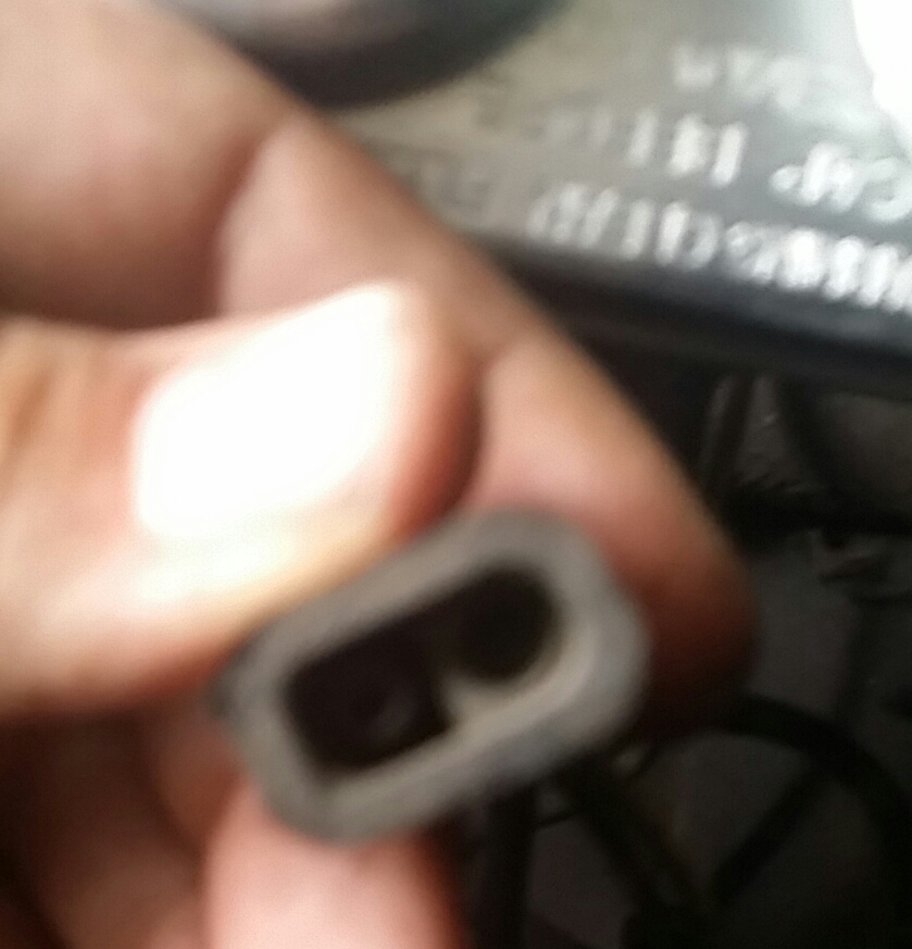

Also am starterrelais lag es nicht. Hab ein neues eingesetzt aber er startet trotzdem nicht. Hat noch jemand eine idee? Für was ist der Stecker im anhang?( beim hauptbremszylinder). Ist das der brake warning light switch? Wenn ja, wo ist die andere seite?

Ist zwar etwas unscharf, aber ich behaupte mal es ist die Vorrüstung für die Haubenblinker.

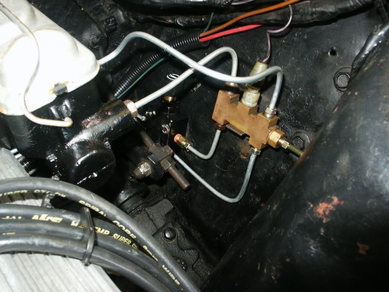

Und hier mal ein Bild was ich vom Internet geklaut habe für das brake warning light.
Ist der kleine helle Stecker mit Lila Kabel dran
