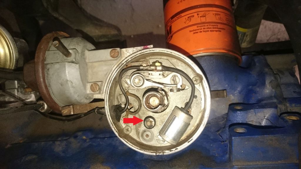

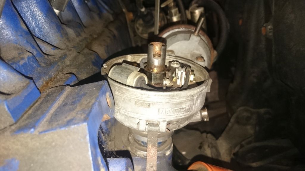

ich habe einen 200 cid 66er Handschalter bei dem ich endlich die Zündung richtig einstellen will. In meinem Buch steht, dass ich den Bolzen entfernen soll damit ich die Zündverteilerplatte drehen kann. Nur leider verstehe ich nicht ganz welcher Bolzen damit gemeint ist. Ich habe zwar einen gefunden den ich mit dem roten Pfeil markiert habe, doch so richtig lässt sich da auch nichts verstellen. Kann mir bitte jemand sagen wie ich den Zündverteiler drehen kann? In einem Video wo beschrieben wird, wie man auf die elektronische Zündung umstellt, wird bei dem großen V8 an der Aufnahme vom Zündverteiler etwas lose gemacht und dann gedreht aber bei mir kann ich da leider gar nichts finden.

Ist genau, wie beim V8! Wo das VT-Gehäuserohr in den Block mündet, Halteklemme losschrauben und der VT kann gedreht werden!

Die Verteiler klemmschraube sitzt auf der Rückseite des Verteilers unterhalb der unterdruckdose.
