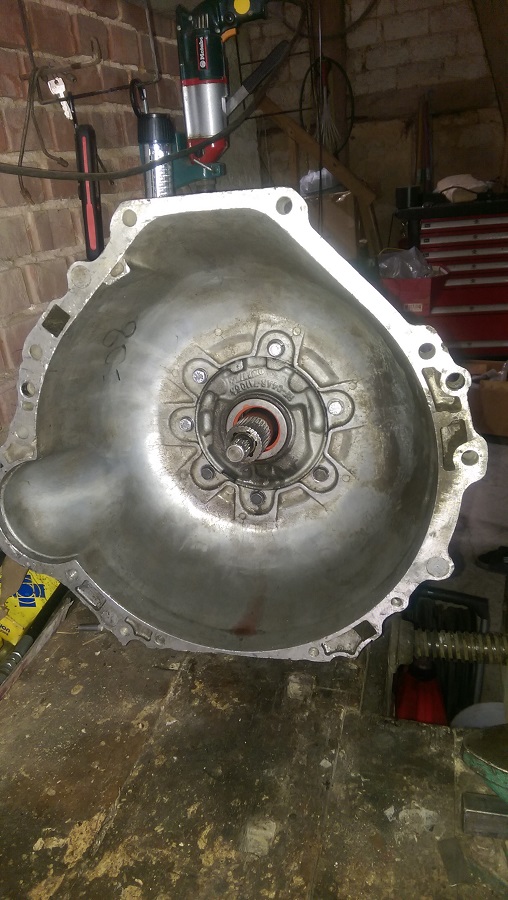

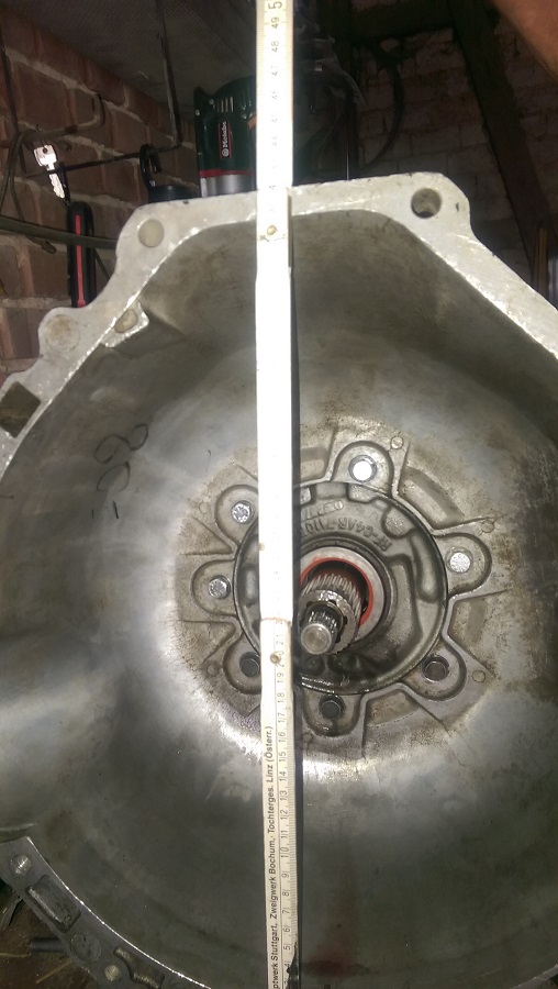

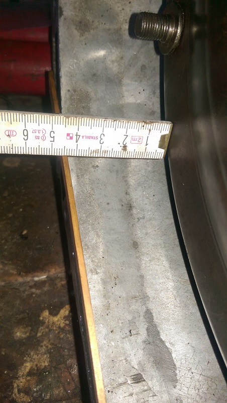

hier mit "eingebautem" Wandler....etwas viel Abstand?
der zahnkranz steht nur 2cm vom Motor weg...

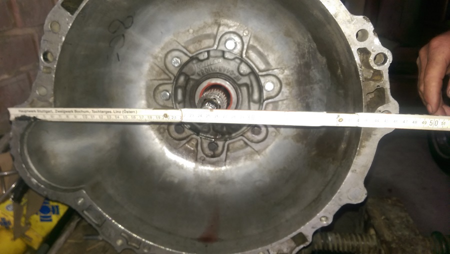

die Glocke ist von Flansch zu Flansch ca. 16,5cm tief...wahrscheinlich zu viel..??

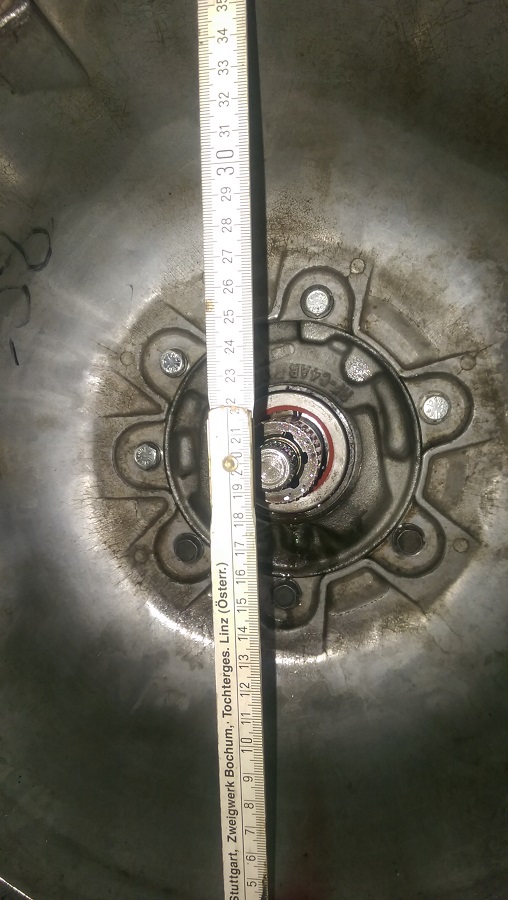

noch ein paar fotos...
der Wandler hat übrigens einen lochkreis von ca. 29cm... und eine Höhe incl. schrauben von 17cm

Die Tiefen der C4/ C5 Glocken sind für das C4 mit 154 Tooth Flywheel 5 7/8", mit 164 Tooth 6 1/4" und für die C5 Glocke 7", jeweils von Flansch zu Flansch gemessen.
Theo
