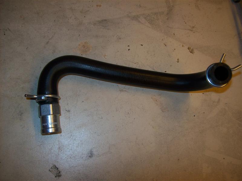

Hi Jörg,
das org. PCV & dazugehehöriger Schlauch sehen so aus:
Originale Öldeckel haben Stahlwolle drin, nix Kunststoff
- 106_0441 (Medium).jpg (48.4 KiB) 3246 mal betrachtet

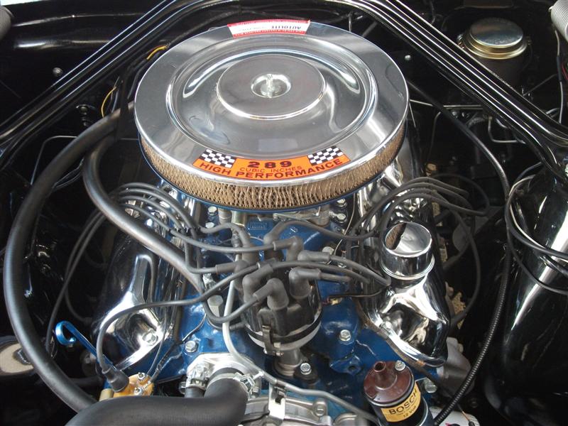

Und im Motorraum so:
- DSCF1365 (Medium).JPG (96.78 KiB) 3245 mal betrachtet
