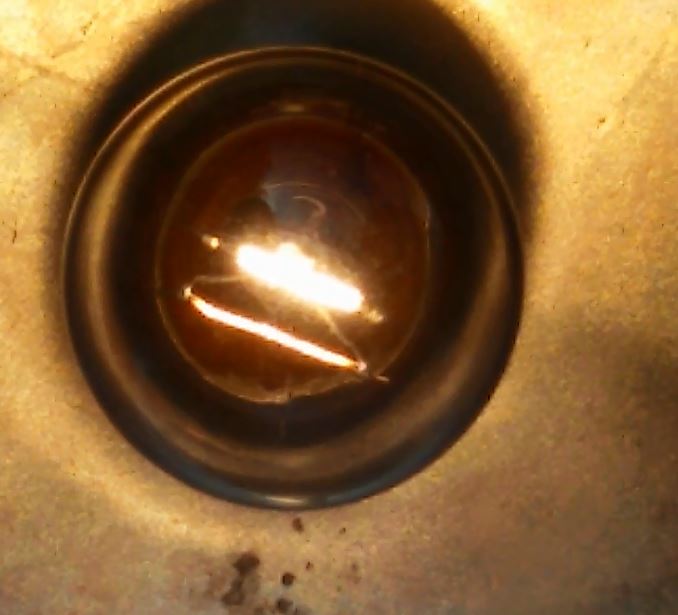

Also: Hab seit ungefähr 2 Wochen das Problem, dass meine beiden hinteren Blinker nicht richtig funktionieren.
Wenn das Licht ausgeschaltet ist funktionieren die Blinker. Schaltet man es aber ein, Blinkt zwar der eine Draht, das Hauptlicht leuchtet aber weiterhin so hell, dass es den Blinker überdeckt. :?
Birnen und Sicherungen sind alle in Ordnung und wurden von mir auch probehalber gewechselt.
Die Kabel sind auch noch so wie vor 2 Wochen...
Bin mit meinem Latein am Ende :?: . Bitte um Hilfe ! Ohne Blinker fährt´s sich schlecht.
Und Hier das Bild wenn auch beide laufen aber der Blinker eben in der "Ruhepause" ist
Blinker aus.JPG (52.9 KiB) 1870 mal betrachtet
Hier das Bild wenn das Licht und der Blinker gleichzeitig laufen
Blinker an.JPG (45.6 KiB) 1870 mal betrachtet

Wie sieht das aus wenn du bremst?

Seht genauso aus wenn ich bremse.

Das ist ein Masseproblem.
Das Gehäuse muss ordentlichen Massekontakt haben, sonst entstehen solche Fehler...

Werde mal ein bisschen dran rumspielen.
Es hat sich aber eigentlich in dem Zeitraum von vorletzter Woche nichts dran geändert.
Das Massekabel ist dran und alle vier Befestigungsschrauben auch. Oder Übersehe ich was?

Ich würde auf 180 Grad verdreht eingesetzte Glühbirnen tippen.

Genau! Sieht doch nach 21W Beleuchtung und 5W Blinker aus, totaler Dreher!

Masse liegt auf jeden fall an und die Glühbirnen kann ich ja garnicht anderstrum einsetzen?! Die zwei führungs pünktchen ausen an der lampe passen nur so rein wie sie drin sind anderstrum gehts nicht.
In anderen Problemschilderungen mit dem Blinker habe ich was von blinkerrelais gelesen. Könnte es vielleicht daran liegen? Die vorderen Blinker machen das was sie sollen aber die sind ja auch laut stromlaufplan extra verlegt. Wenn also noch jemand was weis bitte melden. Bin für jede Hilfe dankbar!

Die Glühbirnen kann man sehr wohl (mit etwas Geschick) :lol: falsch einbauen, schon sehr häufig gesehen. Wenn die Fassung noch etwas ausgeleiert ist sowiso. Sonst könnte eigentlich nur noch sein dass die Kabel vertauscht sind.

...Du wirst Dich wundern, wieviele "Spezialisten" es fertigbringen, Glühlampen, die nur in einer einzigen Position passend zu montieren sind, in einer anderen Position einzubauen. :shock:
Das Blinkrelais schliesse ich aus, wenn die vorderen Blinker vernünftig arbeiten, denn das Relais versorgt sowohl vorne als auch hinten.
Ich würde den Bildern nach auch auf verdrehte Glühlampen schliessen...
