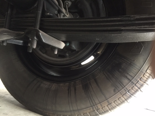

Hi Leute,
weiter gehts...mit den kleinen Zipperlein, die zu Tage treten.
Hinten rechts aus der Bremstrommel tritt etwas aus. Ich dachte sofort an einen undichten Bremszylinder, aber das Zeug ist zäh, riecht und sieht aus wie frisches Fett. Wurde da im Zuge der Abschmierarbeiten in der Werkstatt ev. zu viel Fett reingepumpt, oder was könnte das Problem sein?
Da es auch nicht überall am Reifen ist, würde ich eher vermuten das sich das Zeug im Felgenrand gesammelt hat und dann bei der ersten Fahrt nach aussen geschleudert wurde.

da bleibt nix übrig wie Trommel runter und nachschauen woher es kommt
Wahrscheinlich hat es die Beläge auch zugesaut

Ist denn die Trommel von hinten im Umfang Nass oder Trocken?
Aufbocken, Rad und Trommel runter, nachschauen.
Kann Radbremszylinder sein oder defekter Achssimmering.
Uups zu langsam

Also die Trommel von hinten ist so gut wie ganz trocken. Es ist definitiv Fett, hab es gerade nochmal gecheckt. Was mich eben verwundert ist das nur ein Bereich am Reifen betroffen ist und nicht einmal rundum.

Simmering der Steckachse hin. In dem Bereich ist NICHTS was irgendwie abgeschmiert wird.
Steckachse ziehen, alten Simmering raus, neuen rein, Steckachse wieder einbauen. Alles mit Bremsenreiniger schön saubermachen, Ölstand im Achsgehäuse prüfen/auffüllen.

Frische Reifen? Dann ist das wahrscheinlich das Fotzfett vom Aufziehen!?

Frische Reifen sehen aber an der Oberfläche irgendwie anders aus...
Ich tippe eher auf jahrzehntealtes Achsöl....UÄÄRGS!

Nee Reifen sind nicht neu.
Könnte dann wohl eher der Simmerring sein.

Rad runter, Bremstrommel runter und NACHSEHEN!

Sieht aber goldgelb und ganz frisch aus. Passt dann irgendwie auch nicht, oder?TBHH hat geschrieben:Frische Reifen sehen aber an der Oberfläche irgendwie anders aus...
