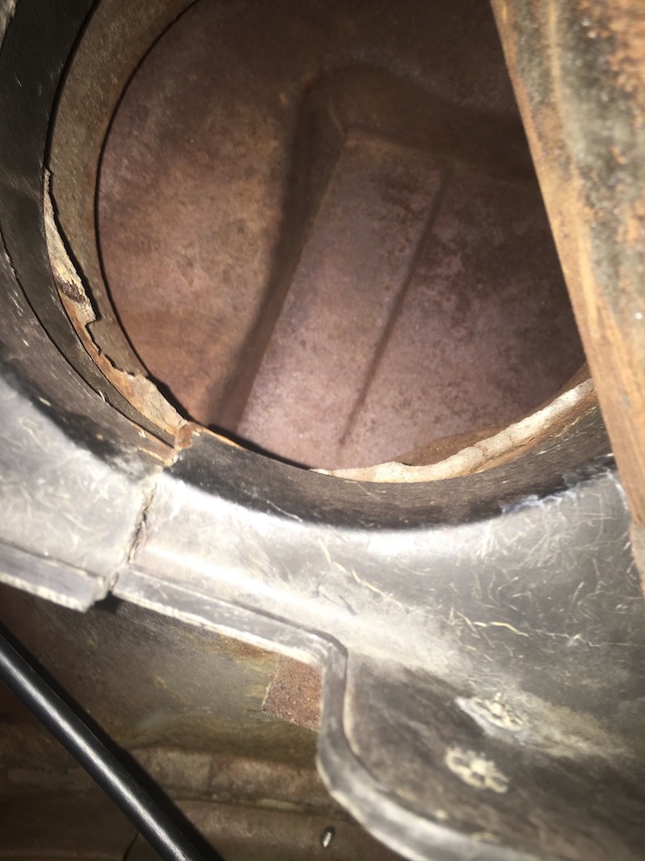

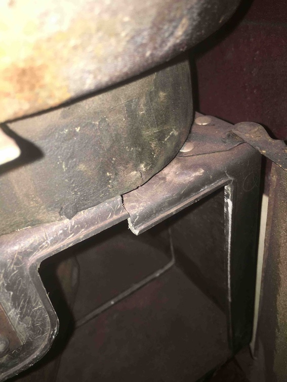

NOch eine Frage: Kann man einen Heizungskasten "flicken" oder ist ein neuer fällig, wenn das so aussieht wie auf den Bildern: Kasten gebrochen am Lufteinlass; stört funktional nicht großartig, aber ist eben unschön.
