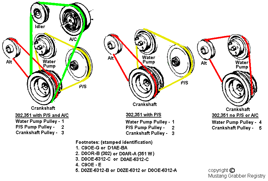

So wie ich das gesehen habe, brauche ich eine 2-spur Riemenscheibe für die Wasserpumpe und eine 3-Spur Riemenscheibe, wenn ich ein 289 block mit Lichtmaschine, Klimakompressor und Servolenkung(Servopumpe) habe.
Korrigier mich wenn ich mich täusche.
Auf jeden fall will ich mein 289 Motor von 1967 mit Lichtmaschine, Klima und Servo ausrüsten und dafür brauch ich die Riemenscheiben.

Re: 3-spur und 2-spur Riemenscheibe
Heiner, wenn ich darf hänge ich mich kurz mit rein...
Crankshaft Pulley: C6OE-6312-A /2-Groove
Waterpump Pulley: C6AE-8509-A /2-Groove
Riemen über Crankshaft, Waterpump und Alternator
Riemen über Crankshaft, Waterpump und P/S Pump
Beide Riemen über die Waterpump laufen zu lassen gefällt mir am besten, was sagst Du?
Gruß Stev
Gruß Stev
also meiner hat beides, P/S und A/C und ich habe eine 3 an der KW und an der wasser pumpe eine dopplete.
es sind dan drei riemen
1. KW, WP, Alt
2. KW, WP, P/S
3. KW, Idler arm, A/C
Ich tu auch mal ein bild rein ist nicht super aber ist das einzigi was ich jetz habe kann dir aber gerne Montag oder Dienstag ein besseres machen wenn du willst.
1. KW, WP, Alt
2. KW, WP, P/S
