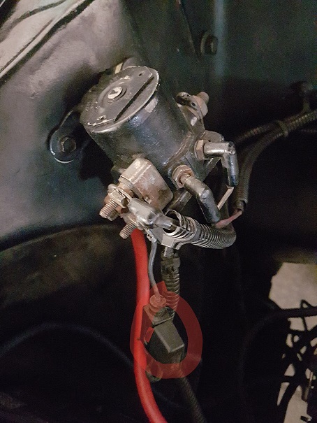

weiß jemand was das für eine komische Sicherung sein könnte die sich an meinem Magnetschalter von meinem Anlasser befindet (siehe roter Kreis)?
Es handelt sich um einen 1965er C-Code Mustang Convertible mit 4-fach Vergaser Umbau und C4 Automatikgetriebe.
Bin für jeden Hinweis dankbar :)

An der Stelle kann man Spannung für alle möglichen Dinge, die man nachträglich einbaut, abgreifen.
Z.B. Radio etc..
Entweder Verkabelung verfolgen oder einfach mal rausnehmen und nachsehen, was nicht mehr geht :)

Ist für dein verdeck.
Standard ist die metallische die im Bild auf deinem Anlasser sitzt.ich denke du hast 2 Sicherungen.

Für das Verdeck? :lol: :lol: :lol:
Klar, dann wäre aber spätestens nach einmal Verdeck aufmachen das Kabel getoastet.... :shock:
Wie schon vorher geschrieben wurde: Das Kabel kann für alles mögliche sein.
Am besten die Sicherung einmal ziehen und nachsehen, was nicht mehr funktioniert, schon hast Du die RICHTIGE Antwort.

kiri67 hat geschrieben:Ist für dein verdeck.
Auf dem Bild ist aber kein Anlasser zu sehn? :idea:

Ist nicht Original. Hatte bei mir auch so eine Sicherung und die war von einer Viper-Alarmanlage. Wurde natürlich entfernt ;-)

Ist eine "normale" spannungsführende Leitung, die überall hingehen kann. Die Vorbesitzer unserer Mustang waren manchmal sehr kreativ :shock: Zumindest ist die batterienahe Absicherung schonmal ganz gut.....
Die Leitung zum Verdeck ist die dickere im Wellschlauch...

Wenn man schon mal dabei ist: Wo gehen die beiden eingekreisten Kabel hin?

Bei mir ist es eine fliegende Sicherung vom H4 Relais Kit.
Viellicht hast du das auch.

Schau mal hier rein.
http://averagejoerestoration.com/1966-m ... -diagrams/
I/S Terminal vom Startrelais.
