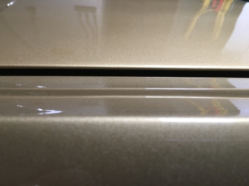

Im Zuge der Resto habe ich eine neue Dichtung an den Kofferraumdeckel geklebt. Nach Montage des Deckels musste ich dann erschreckend feststellen, dass der Deckel nicht mehr schließt. Erst nachdem das Schloss im Träger ganz nach oben gesetzt war und der Haltebügel mit 4! Unterlagsscheiben abgesenkt wurde ließ sich der Deckel wieder schließen! Allerdings steht der Kofferraumdeckel jetzt an den Seiten etwa 1cm hoch ☹️
Ist das bei neuen Dichtungen etwa normal? Was kann man da tun? Die Spaltmaße sind mir dann doch entschieden zu hoch!

neue Dichtungen sind generell stramm, aber das sieht in der Tat komisch aus. Hast Du die Dichtung richtig verklebt? Zeig uns mal ein Bild.....

Richtig verklebt sollte sie sein. Ich habe extra mehrfach auf Bildern und Video im Inet nachgeschaut.
Danke Martin für den link, der ist mir bei meiner Suche entgangen! Ich befürchte, dass ich auch so eine schlechte Dichtung erwischt habe. Ich habe mir eben beim aamshop die besagte Daniel Carpenter Dichtung bestellt.
Zum Glück ist noch genug Kleber in meiner 3M-Tube - Auf ein Neues ;)

Ja, das mit der Daniel Carpenter Dichtung ist des Rätsels Lösung. AAMShop verkauft diese und eine aus China, die aus China sollte man meiden. Ich hatte eine China Dichtung von Mustangs Unlimited und eine von RSB Autoteile erhalten (Scott Drake). Beide sind dicker und vorallem in der Materialstärke viel dichter als die Carpenter Dichtung und liefern dieses Scheissresultat. Mit der Carpenter Dichtung dann ist alles i.O.
