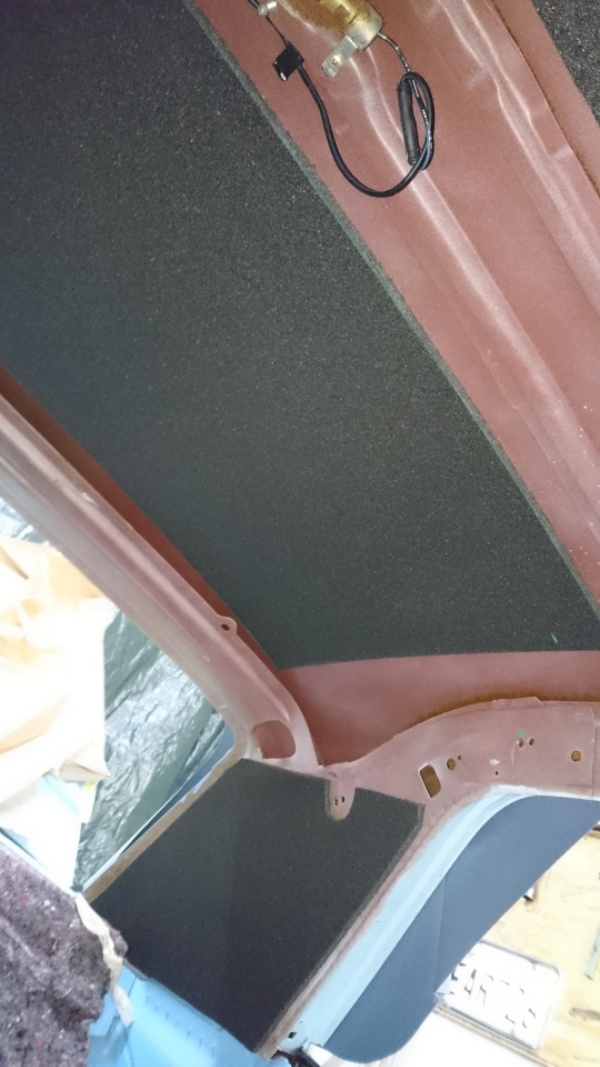

Hi
Ich habe mir selbstklebende Isolation und Antidröhnmatten aus der E Bucht besorgt.
Dach mit Isolation und Antidröhnmatte

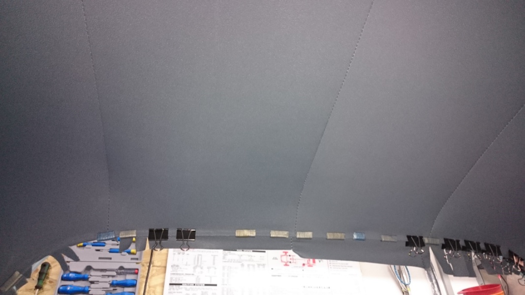

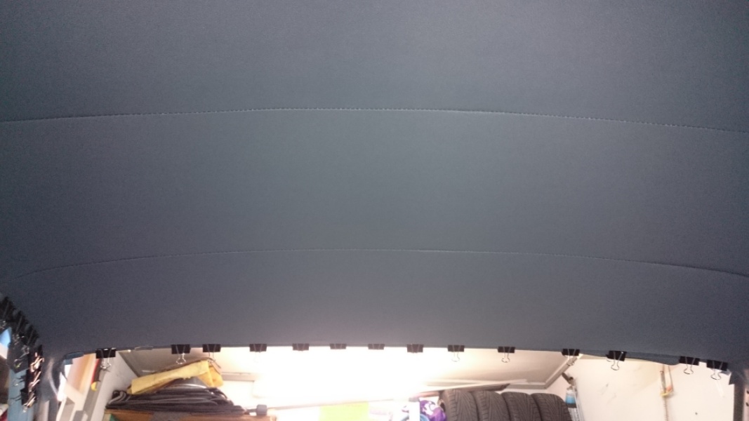

Beiträge: 3557
Re: Himmel 67er
Ab Punkt 4 von der Mitte nach außen dann nach hinten, die C-Säulen zum Heckfenster hin am Schluss.
Hinten den Bügel mit den Drähten spannen und den Himmel hinten mit Klammern oder Kantenschutzstücken klammern
Um die A-Säule springen, in den Türeinstieg kleben, so das da Halt ist und die A-Säule fertigkleben, weiter oben an den Seiten weiter nach hinten dann das Heckfenster, ab da schon schauen wie der Himmel sich an die C-Säule legt, da kommen die meisten Falten, darum immer wieder dort den Himmel anhalten und in Form ziehen und anheften.
Ist ein Wechselspiel, das heißt bei Falten noch mal anlupfen und nachziehen.
Zu zweit geht es am besten, aber auch allein.
Und nicht die Geduld verlieren, vor dem Kleben erstmal Klammern und schauen.

Re: Himmel 67er
Hier ein paar Bilder.
