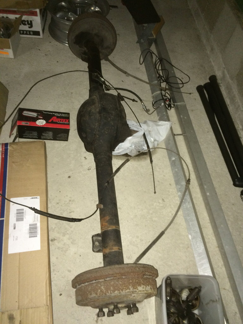

Ich glaub ich habe noch eine am Speicher liegen. Bilder später oder schreib mir kutz eine Email.

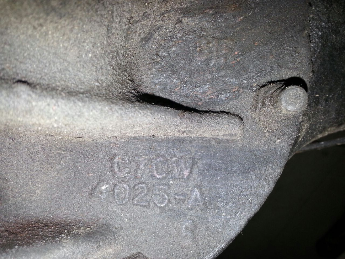

Gefunden
WFK-A is the rearend used on '70-'71 Fairlane and '70 Montego. It's got a 3.00:1 ratio and is a limited-slip unit with 28-spline axles.
