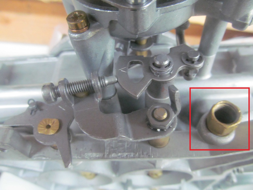

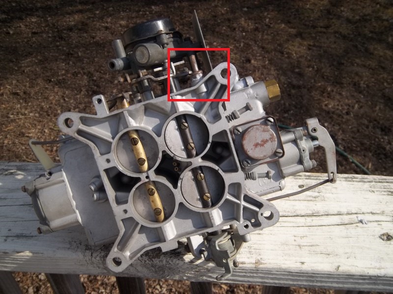

An dieser Stelle ( :arrow: rote Markierung) kannst du das Carb Vacuum abgreifen, welches für die Unterdruckverstellung des Verteilers verwendet wird.
Dafür gibt's unterschiedliche Fittings... ich habe ein Fuel-Fitting bei http://quadrajetparts.com bezogen und es für diesen Einsatz zweckentfremdet.
Falls ich mit meinen (Noob-)Ausführungen falsch liege, bitte ich um Nachsicht und Korrektur. ;)
