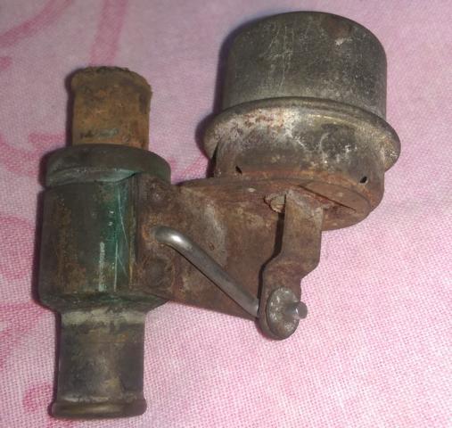

Nun zu meinen Fragen. Ich habe ein Bauteil ( Bild 1 )gefunden, was in dem Wasserkreislauf/ Heizung verbaut ist. Diese Dose hat einen vmtl. Unterdruckanschluss stirnseitig angebracht. Beim Drücken der Mechanik per Hand öffnet sich die Membran nur um 2-3mm .
Welche Funktion hat das Bauteil ? Ist die geringe Öffnung normal ?

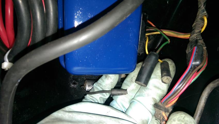

Beim demontieren von LIMA, Regler etc. habe ich erstmal 2 von den Dreifachstecker gekillt. Gibt es einen Trick oder bekommt man die nach einigen Jahren nicht mehr unfallfrei auseinander ? Ich habe neben dem Stecker zum Kondensator ( wahrscheinlich Radio )der sich auch nicht auseinander ziehen lassen wollte noch ein gelbes Kabel ( Bild 2). Das war beim Kauf schon verwaist. Kennt ihr die Verbindungsstelle des gelben Kabels ?

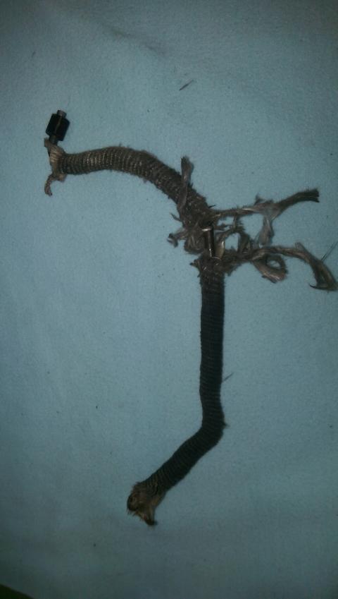

Eine Rohrleitung( Bild 3) mit mittlerweile abgefetzter Hitzeummantelung hing bei mir im Motorraum. Geht die zum Getriebe ?

Dein erstes Bild zeigt das Heizungsventil, und das wiederum sagt mir, dass Dein Mustang AB WERK eine Klimaanlage hat (oder hatte...).
Der Radioentstörkondensator vom zweiten Bild ist bei fast jedem abgegammelt. Ersatz gibt es aber inzwischen im MustangteileFACHhandel.

Die Leitung vom dritten Bild ist die Vergaserchokedosenvorwärmung. Eine Seite geht zum Vergaser, die andere ist am (originalen!) Auspuffkrümmer befestigt. Es sollte eine Hin- und eine Rückleitung geben.

Heizungsventil ist bereits rausgesucht. Das läuft.
Weiß denn noch einer von euch wohin das gelbe Kabel kommt ?

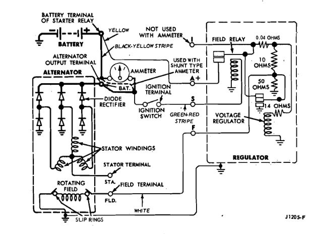

Green Sharky 69 hat geschrieben: Weiß denn noch einer von euch wohin das gelbe Kabel kommt ?
Vielleicht hilft dir das:
1969 alternator charging system.JPG (60.37 KiB) 424 mal betrachtet
Gruß Frank

@Frank: Perfekt !! Damit sollte ich klar kommen :)
