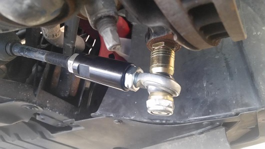

Andererseits wird das Kugelgelenk (meistens ist ja ein Uniballgelenk) deutlich nach unten versetzt, d.h. es ergibt sich da ein großer Hebelarm zwischen dem neuen Angriffspunkt und dem Lenkarm an der Spindle. -> Da sollte man unbedingt auf qualitativ hochwertige Teile achten, die Belastung auf diesem kleinen, nach unten versetzten Hebel / Stift kann ziemlich heftig sein.
Ich habe bisher nur Kits mit offenem (also ohne Staubschutz) Uniballgelenk gesehen -> Schmutz kann eindringen und man hat in kurzer Zeit Verschleiß bzw. Spiel.

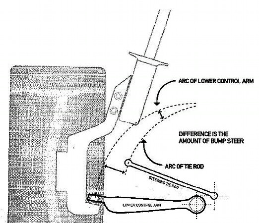

hallo,
ich versuche es mal zu erklären:
bump-steer ist nichts anderes als die vorspuränderung über federweg.
beim ein- und ausfedern kommt es zu negativen bzw. postiven vorspurwinkel (toe-out&toe-in).
das passiert dann wenn die spurstangen (steering tie rods) nicht möglichst parallel zur ebene der dreieckslenker liegen.
verwende ich nun einstellbare tie rods,
kann ich das kor­ri­gie­ren.
je geringer die vorspuränderung letzendlich ist desto weniger "rumpelt" der wagen auf der strecke.

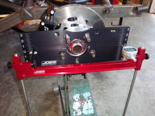

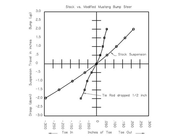

bei gegebenen fahrwerk nicht-kausal und diskretisiert über den ein- und ausfederungsweg im bezug
auf die fahrthöhe so wie der sich ergebenden toe änderung. alles in inch so wie im diagramm aus meinem
letzten post.
wie im folgenden bild zu sehen: vertikal die ein-und ausfederung und horizontal-orthogonal dann zum "null-toe" bei fahrthöhe
die toe änderung (hier bequem digital gemessen, rechts das silber runde mit dem display).
