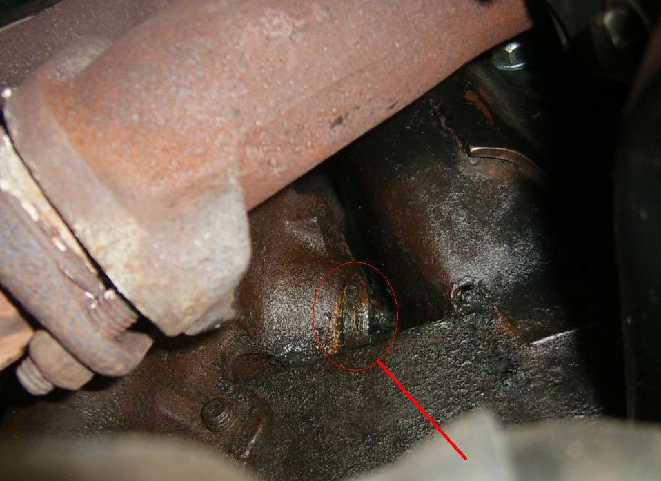

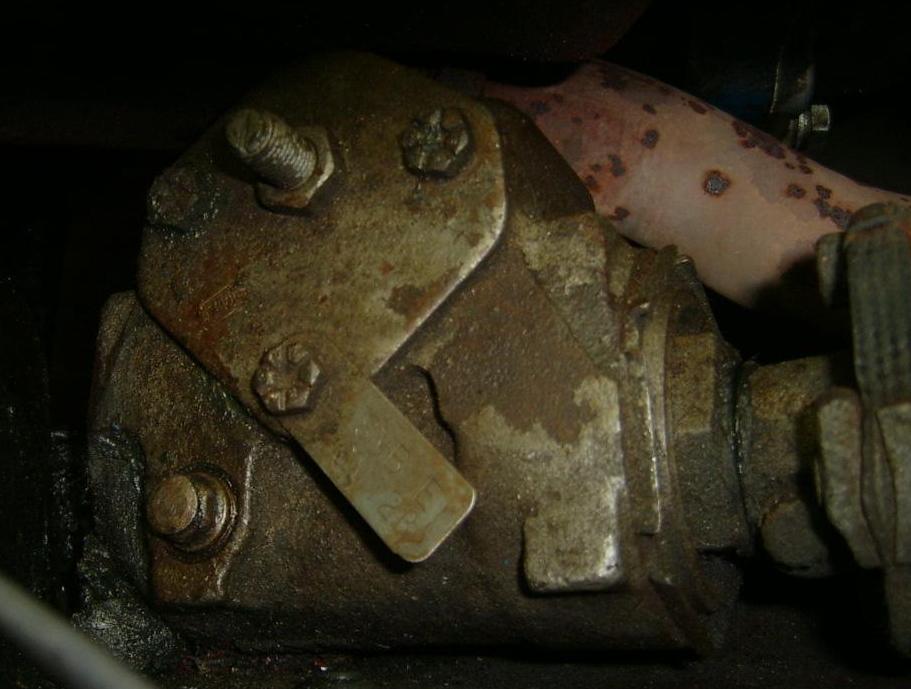

ich habe mich beim abschmieren meines Lenkgetriebes gewundert, wo das Fett bleibt.
Nach der Anleitung von der StangerSite.com hätte es ja eigentlich oben herauskommen müssen, tat es aber nicht.
Die Lenkung funktioniert unauffällig, ohne viel Spiel.
Ich habe das Auto heute auf zwei Rampen gefahren, und unter dem Lenkgetriebe haufenweise Fett weg geholt.
Am Ende konnte ich einen Finger in das Lenkgetriebe stecken, es fehlt wohl ein Deckel.
Auf den Foto´s ist es nicht gut zu lesen, auf dem Metallschild des Lenkgetriebes steht:
SMB E
6M12 B

Im roten Kreis fehlt ein Deckel:
Lenkgetriebe von unten.jpg (83.61 KiB) 629 mal betrachtet
Hat schon mal jemand das Problem gehabt, bzw. was für einen Deckel kommt da hinein?

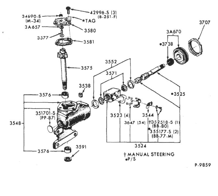

Könnte laut Zeichnung Teil PP87 sein.

Wenn man Google mal nach dem Deckel fragt, ergibt das
351701-S Plug, expansion, housing - 1 5/16"
(http://fordification.com/partnos/steering-box.htm)
Ich setze mal voraus, dass die Truck Steering boxen gleich sind. Wenn Du einen 1 5/16" Froststopfen findest, sollte das Weitere ja kein Thema sein.

Hallo Thomas,
astrein, das war der richtige Hinweis!
Da ich aber keinen 1 5/16" Froststopfen bekommen habe, habe ich erst mal einen Gummi Froststopfen
von M+F reingezogen.
Sitzt momentan sehr stramm, sieht gut aus.
Sollte der herausfallen, versuche ich einen passenden Metalldeckel einzusetzen.
