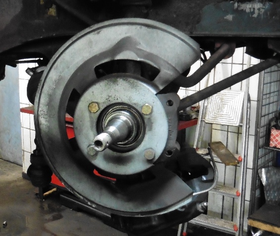

bis Du Scheibenbremsen & Spacer erwähnt hast, hat die Sache gar keinen Sinn ergeben ...
Kann es sein, dass an dem Auto Scheibenbremsen (inkl. Spindel) eines neueren (US)Ford verbaut worden sind?
Erst so mach es Sinn was Du sagst, denn die damals beliebten Umbauten (Granda, Monarch, Versailles) haben genau diesen Effekt gehabt, die Spindel Geometrie passt nicht zu unseren Autos.
Mach bitte mal ein Bild von den bremsen vorne - dann sehen wir weiter.

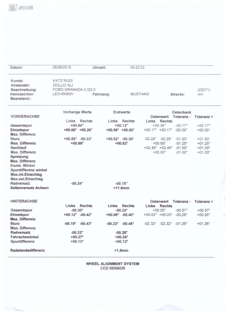

Michael: Ich füge zwei Bilder bei, die ich bereits früher gemacht habe - kann man hier das Notwendige sehen?
Nach dem Studium Eurer Hinweise bin ich auch zum Schluss gekommen, dass es am Sturz oder der Nachspur liegen könnte. Um die hat sich bisher niemand gekümmert - immer nur wiederholtes Einstellen der Vorspur. Beim letzten Mail wurde sie allerdings auch mit vermessen. Das Protokoll füge ich ebenfalls bei. Referenzmodell war ein Ford Granada, weil das System einen Ford Mustang 1965 nicht kennt. Lt. Reparaturanleitung soll die Differenz beim Sturz max. 0,5 grad betragen. Tatsächlich ist sie jedoch 0,82 grad. Kann dies die Ursache sein?

- 68GT500
- Beiträge: 9726
Re: Vordere Reifen quietschen
Hallo Rudi,
die Bremse ist eine Nachfertigung (von SSBC) der originalen Bremse. Hier wurde keine Granda Bremse verbaut, daher ist das Thema inkompatible Achsspindeln vom Tisch.
Das ist ein gut funktionierende Anlage, welche in Verbindung mit guten Belägen sogar extreme Belastung im Rennbetrieb aushält.
Bitte nutze die Suche, ich habe schon etliche Male die richtigen Einstellwerte für unsere Autos - bei der Verwendung moderner Reifen - gepostet.
Bei der "Einstellung" sollte IMMER Nachlauf, Sturz und Vorspur eingestellt werden.

Hi Rudi,
Jepp, genau der Fall den ich eingangs vermutet habe.
Nimm die Werte vom Forum her (auch nicht die vom Shop Manual - welches du hoffentlich hast).
Backpapier benötigst du zur Aufhebung der Reibung zwischen Bodenbelag und Reifen. So verstellt sich das Fahrwerk, ohne dass sich irgendein Druck in den Gelenken/Gummis aufbaut.
Lg Achim
