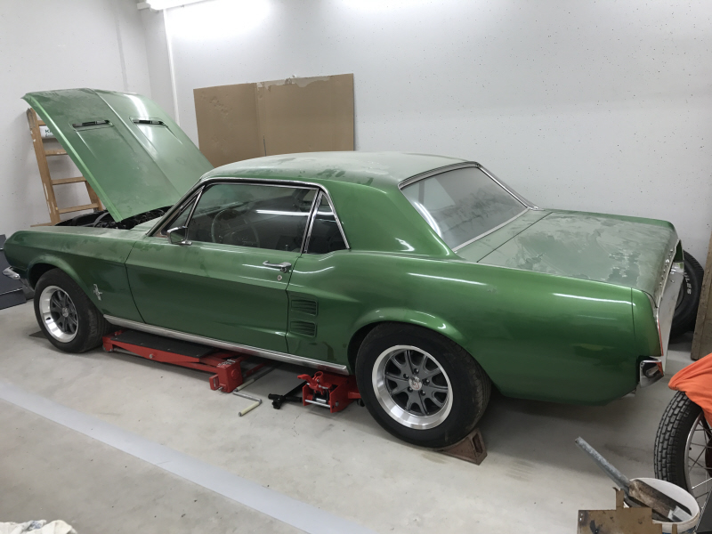

Hartman, so heißt mein Stang, wird komplett neu lackiert. Ist gerade beim Sandstrahlen und wird wohl auch dort lackiert. Die Firma Strahlwerk Deluxe aus Saalfeld macht nichts anders als Oldtimer und hat bei mir einen guten Eindruck hinterlassen. Der Lacker hat schon gesagt dass er die Farben ausmessen will und Mustertafeln zum Vergleich anfertigt. Bin mir aber nicht sicher ob der Farbton innen noch original ist. Die Außenfarbe ist sowieso nicht original. Auch wenn mich jetzt viele Steinigen….er wird wieder so werden. Finde die Farbe einfach nur geil.

wieso steinigen, ist doch ne geile Kombimandel63 hat geschrieben:Hallo Micha,

Ist aber kein Dark Green sondern etwas heller. Die kombi finde ich auch super und deshalb wird es wieder so.
